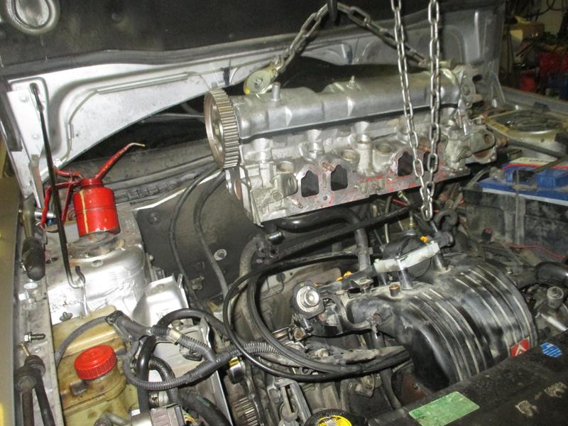

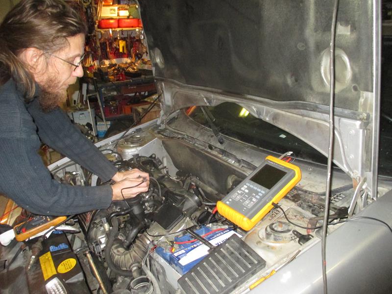

Joulun aluspäivinä sain kannen nostettua mäntien päälle ja tärkeimmät hilppeet paikoilleen. Ja pääsin koekäynnistämään moottoria. Vaan eipä lähtenyt käyntiin. Bensaa kyllä tuli ruiskulle, mutta kipinä puuttui. Katsoin että kaikki liittimet oli kiinni, mitään yllätävää ei loytynyt, joten neuvoa kysyvä soitto Jasulle, alan specialistille, ja hän lupautui paikan päälle katsomaan potilasta. Muutaman testimittauksen jälkeen paljastui vikaa joko johtosarjassa tai Ecussa, puolalle ei tullut virtaa. Jasulla oli kokemusperäinen konsti kipinän saamiseksi; Zx:n jakajan tilalle vaihdoimme Bx Gtin älykkään jakajan, puolan ja sytytysyksikön. Muutama johtokytkentä oikeaan paikkaan Jasun toimesta ja kone käynnistyi välittömästi  Nyt auto on ajokunnossa, joten remontti on siltä osin onnistunut. Kun auton ostaa osittain puretulla moottorilla ilman koekäyttömahdollisuutta, ei vikalistaa voi etukäteen tarkkaan tietää. Se tässä kuitenkin oli hyvää, että Zx:n 1.9 ja Bx:n moottorit ovat hyvin läheisiä sukulaisia, ja "hyllyssä" on tullut säilytettyä bx kamaa, niin remontin kustannukset eivät muodostuneet kovin kalliiksi. Zx projekti jää nyt talvilomalle kun itse poistun vähemmän lumisiin maisemiin parin viikon päästä.

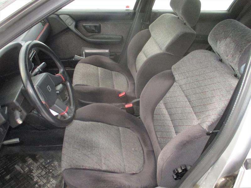

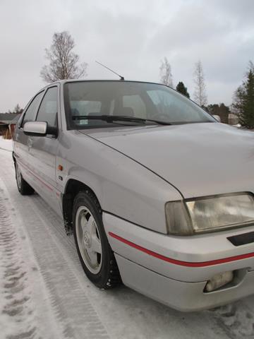

Tuli tammikuu ja vesikelit. En malttanut pitää näppiäni erossa projektista kun tulikin vielä mahdollisuus Volcanen pesuun ulkosalla. Likaisen pinnan alta paljastunut maalipinta vaikutti olevan ihan ok, vain etupuskurin kulmassa oli pieni hankauma. Zx:n kuivuttua tallissa vahasin maalipinnan. Sisätilojen imurointi ei tuonut muita yllätyksiä, kuin takajalkatilan lattiamatossa oli kämmenen kokoiselta alueella kaljuuntunut laikku, josta oli karvapinta häipynyt. Mikähän on vienyt nukat muuten niin siististä matosta? Toinen silmiin ottanut seikka on auton takapään lentokorkeus. Mielestäni perä roikkuu hiukan liian alhaalla. Onko jousitangot jo väsyneet vai onko peräpään laakerointi antautumassa? Tämä ulkopesumahdollisuus oli aivan extraa näin keskitalvella, nyt voin jättää projektin lepäämään loman ajaksi. Katsastus on sitten vuorossa maaliskuun alkupuolella.

Tuosta sisäkuvasta mieleen tulleena tarkennuksena, että kehuin aiemmassa viestissä noita penkkejä tästä syystä:  Kokemusta myös BX GTI ja BX GTI 16V penkeistä ja nämä Volcanen penkit eivät ole hulluimmasta päästä. Hyvät säädöt ja BX:ään verrattuna parempaa on kankaan kestävyys sekä vähäisempi muovi pintamateriaaleissa. Omassa käytössäni myös takapenkkiläisille on enemmän tilaa kuin vastaavasti sijoiteltujen BX-penkkien kanssa. Nyt jos ZX-fanclub syyttää mua brutaalista uhraamisesta rättikotteron hyväksi niin kiistän tämän täysin, sillä ko. Volcane paalattiin minusta riippumattomista syistä ja annoin penkeille vain jatkoaikaa ja uuden elämän toisessa kissaviiksisessä kuljettimessa. Ehkä juuri tästä syystä tämän otsikon yksilön pelastaminen takaisin ajoon onkin kiinnostanut enemmän kuin Z-kirjaimiset noin yleensä. Hyvää työtä Eskere ja Jasu!
Huikko
Viestin otsikko: Re: ZX Volcane -93 aut. pelastus Lähetetty: 13.01.2017 12:13 |
Viestit: 3199 Paikkakunta: Tampere
Mun mielestä tuo on ihan vaaterissa. Ei roiku perä.

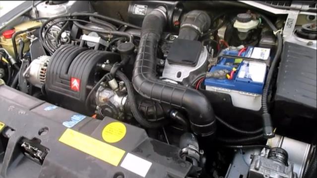

Täällä vielä pieni otos ZX:n äänimaailmaan: https://youtu.be/Tc71KNUJl8o

eskere kirjoitti: Täällä vielä pieni otos ZX:n äänimaailmaan: https://youtu.be/Tc71KNUJl8oOn tainnut kameran tai Youtuben äänikoodekki tehdä tepposet tuolle äänimaailmalle. Ainakin läppärin kaiuttimilla tuo kuulostaa aika huolestuttavalta. Kuuluu sellainen metallinen laahaus.

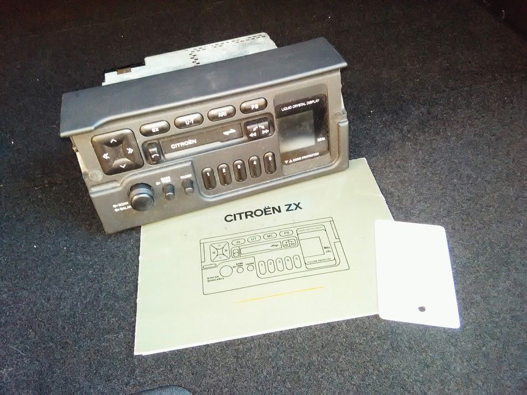

 Alkuperäinen radio, huippusiisti sellainen. Käyttöohjekirja ja koodikortti. 20€ ja vielä Suomesta löytyi. Samalla myyjällä oli siistit volcanen vanteetkin 60€ hyvillä kesärenkailla, mutta oli ehtinyt myydä Jämsään. ...jos Jämsän mies lukee tätä niin voin ostaa ne paremmalla hinnalla pois
Huikko
Viestin otsikko: Re: ZX Volcane -93 aut. pelastus Lähetetty: 02.07.2017 06:35 |
 Tässä vielä kuva radiosta.

Alkuperäisen radion asennus testattu ja todettu toimivaksi. Hienon näköinen, kun on orkkisradio paikallaan.
