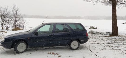

 Viestin otsikko: Re: ZX 1.8i -95
ViestiLähetetty: 01.03.2020 14:25
Viestit: 301
Paikkakunta: Hämeenlinna
Ei nyt oo hirveästi tullu tehtyä autolle mitään, ajellu sillon tällön... kattotelineet otin irti kun tiivisteet jo murentunu, korvaavat pitäis jostaki löytää :roll: Pohjosessa ois tarkotus ajella seuraavana viikonloppuna, eli n. tuhannen kilsan rykäsy ois tiedossa plus muut ajot mitä tulee siellä ajettua. Jaa lisätään vielä semmonen että lisävalo sai luvan siirtyä chryselin keulalle kun siitä varastettiin pari kk vanha valo, nyt valo irrallaan mutta ei ole toista sopivaa rautaa että vois vaan heittää sen tuohon sitikkaan paikoilleen, keleen rosvot :!:
