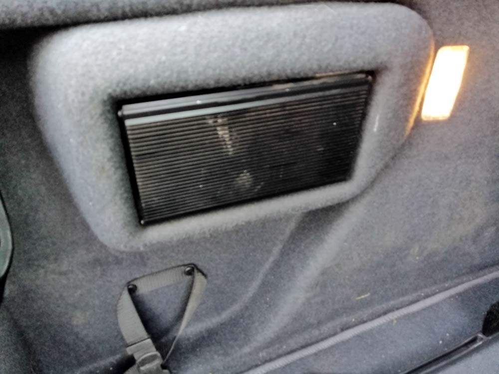

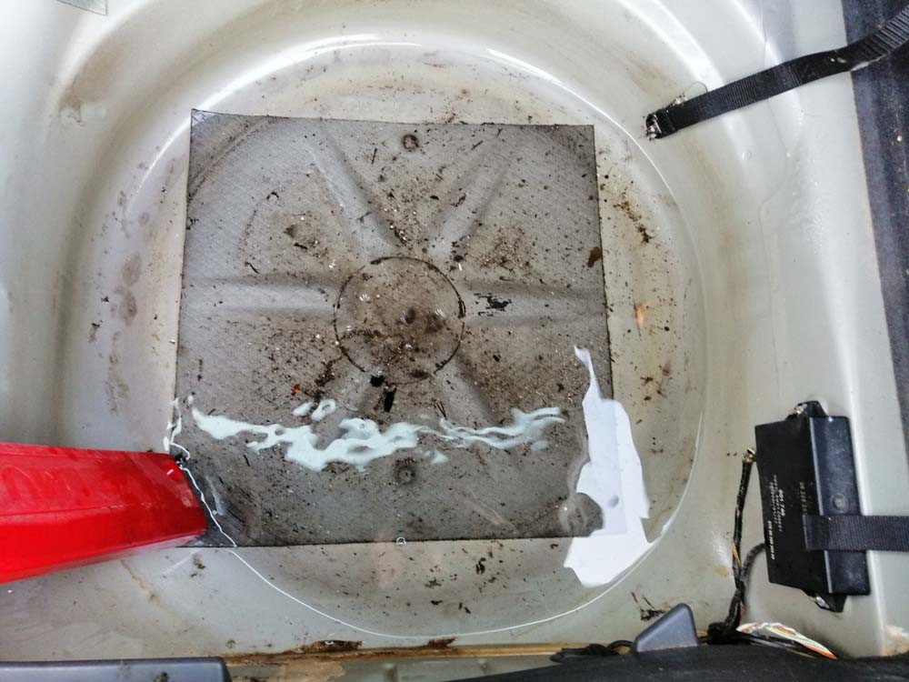

No niin seuraava ongelma ratkaistavaksi tässä autossa. Aattelin kurkata että onko varapyörää paikallaan, kun en tommoseen epäolennaiseen asiaan kiinnittänyt mitään huomiota ostohetkellä. No olihan siellä orkkis aluvanteella oleva tyhjä varapyörä joka ui noin viiden sentin vesialtaassa. Mistäs nää yleensä on vuotaneet vettä tavaratilaan ?
Onkos se muuten joku vahvistin joka siellä tavarilan vasemmassa verhouksessa on ?

Siis tämä laatikko.

Joo,jbl audiolaitteiston vahvistin..Itsellä break,jossa sama laatikko,mutta kannen alla.
Olisko vesivuoto takalyhdyn tiivistyksestä..?Sieltä 407 yleensä vuotaa..(Ja rikkoo tuon peruutustutkan ohjainlaitteen)Tietysti voisi olla myös luukun tiiviste,tai vetokoukun johtosarjan läpivienti.

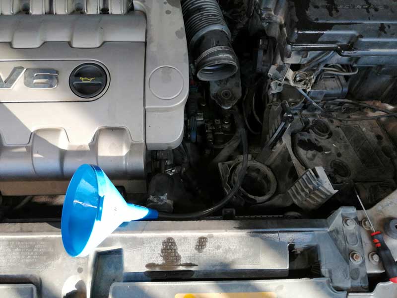

Nyt on laatikon öljyt kertaalleen vaihdettu ja eilen haettu käytetyt vetokaselit Orimattilasta. Ne tarvii vielä saada vaihdettua/vaihdatettua. On sitten pikkasen pitkäveteistä touhua tuon uuden öljyn valutus laatikkoon huohotinreiän kautta. En laskenut kauanko meni kolmen litran valutukseen, mutta veikkaisin että parikymmentä minuuttia siinä meni. Mitenköhän sitä muuten ennen muinoin löysi aina perille kun ei ollut navia. Aika tarkkaan olis tarttenut eilenkin olla ohjeet että olisin perille löytänyt.
Niin ja ei muuten sitten enään takaluukku putoo niskaan, vaihdoin takaluukkuun uudet kaasupumput.

Tuon laatikon suukappaleen saa pois kun käyttää pihtejä ja kiertää sen pois sovitteeltaan. Helpottaa valutusta huomattavasti.

Kiitos, kolme vaihtoa vielä edessä :)
