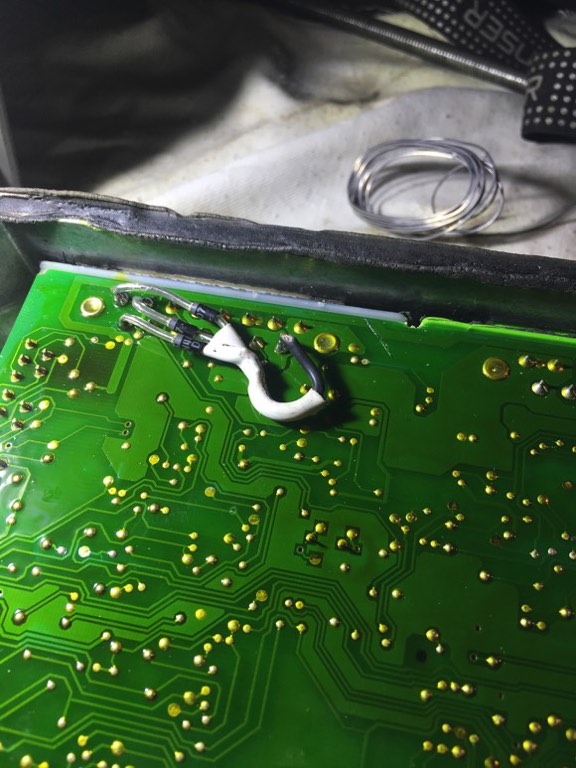

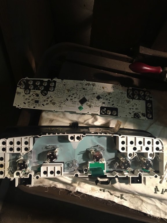

Vähän mittaristoa rassattu kun ilmeni pientä nykimistä mittareissa.... Aika surkea esitys mielestäni nuo kontaktit mittareilla :shock: yritin putsailla, saa nähdä oliko vaikutusta.
Tein omat johtopäätökseni ja asensin 1N4007 diodit ecu:lle. Tässä odotellaan palloja, VN05N:iä ja uutta Lexia kaapelia saapuviksi......

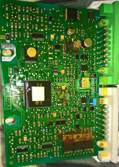

No kylläpä teettää haastetta... Jossain aussien keskustelussa oli myös kiinnitetty huomioita niiden VN:ien vieressä oleviin "läpivientijuotoksiin" jotka yhdistää levyn puolet toisiinsa, tsekkaa ne myös.
Ohessa kuva omasta -96 txt:n ecusta. Näyttää äkkiseltään aika samalta kuin toisaalla olevat kuvat siitä ds-jekkerin -00 V6 ecusta. Ainoa ero jonka huomaan on tuossa keskellä liitinten välissä oleva pyöreä pötikkä , mikä lie, jossa minulla tuollainen taitettu levy päällä. Samanlainen oli minulla yhdessä XM: N ecussa , mutta toisessa taas ei. Liekö ero lähinnä uusi komponenttityyppi?
Onko muuten näissä uudemmissa ja -V6 Activoissa sitä etuakselin sähköistä korkeusanturia kallistuksenvakaajassa? Vanhemmissa Activoissa, jonka oma documentaatio kattaa, sitä ei ole ollenkaan H2-käytössä, mikä sinänsä ihan hyvä..

Tää näyttää kyllä täsmälleen samanlaiselta.

Aussie sivulta löyty Eric W:n samankaltainen tarina kuin tämä mun. Ilman loppua...
Pitää vissiin yrittää löytää joku ammattilainen tähän, varsinkin kun aloin epäilemään että kolmesta reiästä on tosiaan joku läpivienti juotos tjms. lähtenyt kiitämään, koska kaks juotosta meni niinkuin kuuluukin... eli helposti.
