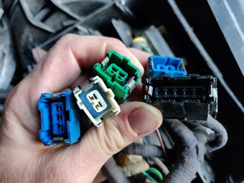

Oletin sen olevan tuo 5-napainen? Lexian mukana on vain obd:n jatkoksi tuleva 2-piikkinen tökkeli jossa leuat akulle.
eBayssa näkyy punavalkoista isoa liitintä. https://rover.ebay.com/rover/0/0/0?mpre=https%3A%2F%2Fwww.ebay.ca%2Fulk%2Fitm%2F183827781499
Mitä nyt? Pitäiskö tollanen 30pin liitin löytyä jostain?

Löysin tiedon, että noi 2-nastaiset menisi seuraavasti: vihreä=ecu, sininen=hydractive, valkoinen=abs (jota mulla ei kyllä ole)
Pitääpä testata tota Lexian 2-piikkistä johtoa...

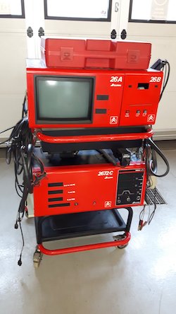

Mulla on käyttökuntoinen Souriau 26 A tietämyskone AX/BX/CX/XM/Saxo etc ajopeleille.
Jos lexa ei löydä kaikkea, niin voidaan tökätä piuha kiinni ja ottaa samalla vaikka pakokaasutesti lämpöpaperille. Vehje on AEL entinen koulutuskone varustettuna suomenkielisellä käyttöohjekansiolla. On ollut varmaan kallis.
