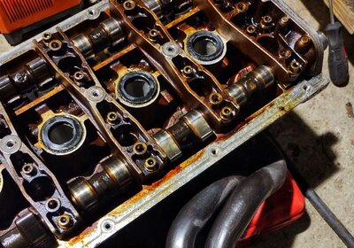

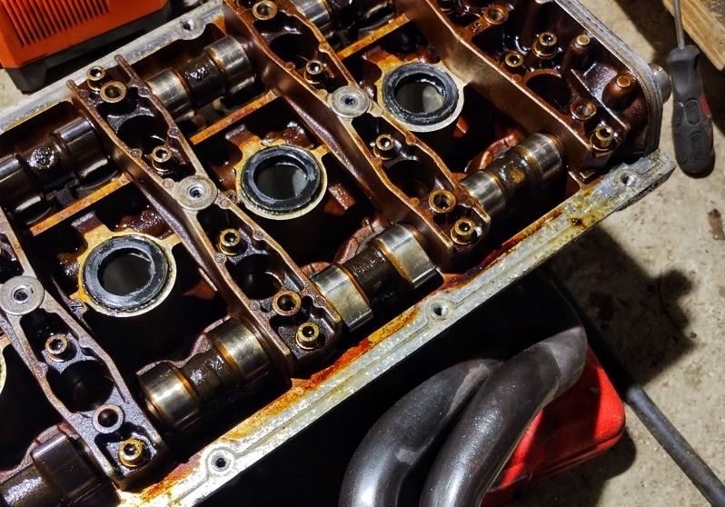

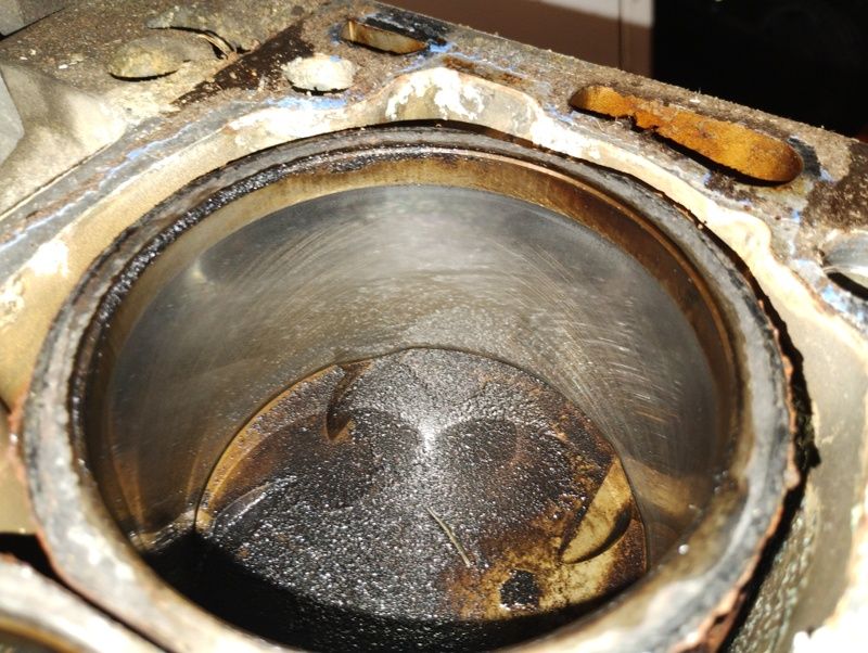

Jatketaan tarinaa...
Kansi poissa koneesta, kansi kaikkinensa vaikuttaa hyvältä. Myös tiiviste oli kunnossa. Samoin männät ja sylinterit näyttää (sisäpuolelta) erinomaisilta, hoonausjäljet näkyvissä joka sylinterissä ja ei naarmuja.
Mutta yksi ongelma löytyi, ei sinänsä vaikuta välttämättä koneen käyntiin ja toimintaan, mutta ei viitsisi jättääkään noinkaan. Sylinteriputkien ulkopuolet on aivan ruoste- / hapettumismoskan peitossa. Olisikohan ajettu pelkällä vedellä pidempäänkin? Vesikanavat selkeästi vakiota ahtaammat nyt.
Muutamia kysymyksiä heräsi:
Voiko tuossa olla putkessa reikä? Jos on, näkyisikö se silmällä/nesteellä? Ei kyl suuresti vienyt jäähdytinnestettä eikä tehnyt isoa painetta, ainakaan ennen koneongelmien alkua. Silloin jäi kyl tarkistamatta, keskellä yötä, 20 asteen pakkasessa ja konekin sammui omassa pihassa.
Kannattaako putkia vaihtaa varmuuden vuoksi?
Jos vaihtaa putket, pitäs vaihtaa myös männänrenkaat ainakin?
Jos vaihtaa putket, saako uudet putket pitämään suoraan vai vaatiiko koneistusta tms?
Onko 1.9 gti alakerta sama? Semmoinen on tallissa. Entä 2.0 16v? Ainakin jakohihnan kiristimissä visiin on eroa :?:
Eipä oo ikinä tarvinnut märkäputkisen alakertaan sekaantua, pelkillä kansitöillä selvinnyt tähän asti.

 Viestin otsikko: Re: BX 16 valve
ViestiLähetetty: 19.01.2023 16:22
Putken alapäässä on ihan ohuet O-renkaat, ne nyt ainakin uusiksi, viivottimen ja rakotulkin kanssa sit katsoo suoruuden ja että on vähän koholla, joku varmaan kertoo tarkemman mitankin.
Laakerithan kanssa jo sit samalla, kannenpulteista, kuusiokolot on jälkikiristettävät ja torxit uusittavat venyvät, suositus taitaa olla että vaihdetaan venyviin.
Eikö toi ollut alakerrasta sama kuin 1.9 8v ja 1.6 GTi on tehty 1.9:stä iskunpituutta muuttamalla, jotain vuosimallieroja on, uudemmissa on enemmän alavääntöä, joku varmaan taas kertoo tarkemmin.
Kannen öljykanavassa on pieni sihti ainakin 8v.

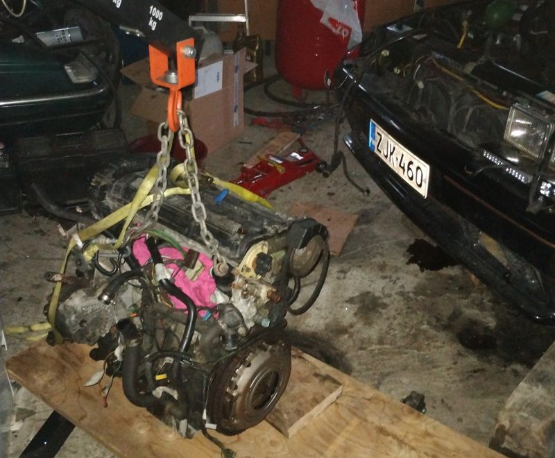

Pari kuvaa edes projektista, aika vähissä nää ny taas on...
IMG_20230115_135603212-02-01.jpeg [ 90.43 KiB | Katsottu 19566 kertaa ]
IMG_20230118_155729264-02-01.jpeg [ 109.67 KiB | Katsottu 19566 kertaa ]
IMG_20230118_154941509-02-02.jpeg [ 113.55 KiB | Katsottu 19566 kertaa ]

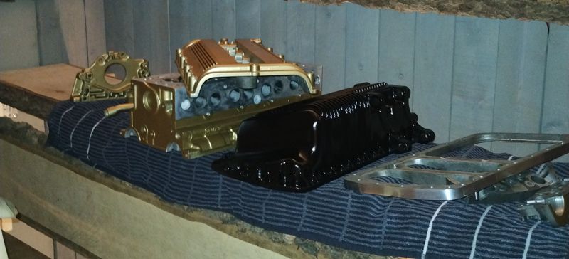

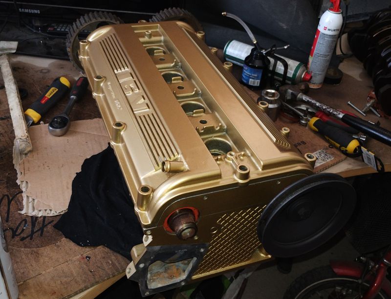

IMG_20230403_134431254-01.jpeg [ 86.56 KiB | Katsottu 17451 kertaa ]
Tarttiskohan nuo tekstit ja "vauhtiraudat" maalata jollain eri värillä tai kiillottaa kuten alunperin on ollut. Kuuluuko tuohon tulpan johtojen päälle oikeasti joku kansi, suunnittelin kiillotettua ja lakattua alumiinia...
Kultamaali tuli kanteen kun autossa on muutenkin kultaisia koristeosia. Kansi on muuten kasassa, mut venttiilikoppa toki tässä vaiheessa vain näön ja roskien ym vuoksi paikallaan.
Lohko saattas jäädä hapettuneen alumiinin väriseksi, on työläs osa puhdistaa ja maalata, samoin vaihteisto. Saa nähdä, harmittaako sit myöhemmin. Ei lähtenyt lohko puhtaaksi mun mömmöillä, hapoilla ja emäksillä, täytyisi kai lasikuulapuhaltaa tms.
Moottorin kannakkeet, pakosarja, öljypohja ym tulee mustalla ja imusarja ois tarkoitus saada kiiltäväksi ja lakka päälle.
Onko vinkkejä sopivasta johtosarjateipistä? Moottorin johtosarjat on ihan hirveät...
