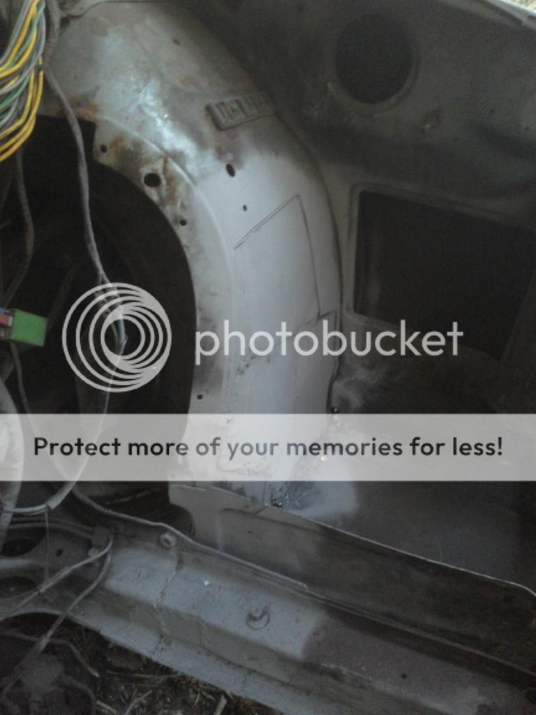

Nyt näyttäis siltä että homma voisi noiden ohuempien peltien hitsauksen osaltakin ruveta edistymään. Täytyi hieman laskea rimaa vastaamaan kalustoa ja ennenkaikkea tekijän taitoja :oops: Päittäissaumat on nyt unohdettu ainakin noiden ohuiden peltien kanssa. Tuon jälkeen rupesi tuo hitsaaminenkin sujumaan. Pistän nyt suosiolla puoli senttiä limittäin nuo pellit. Näin ei pala niin helposti reikiä ja palojen tekeminenkin nopeutuu ^2.
Tuossa tuo umpeen hitsattu lokasuoja. Huomenna olisi tarkoitus saada itse akun-alusta tuohon päälle.

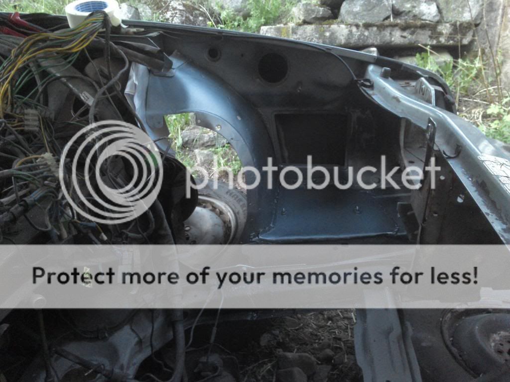

Vasen etukulma valmis! Eli palkki, lokasuoja, pohjapelti ja akkuteline :
Ei muuta kuin akku paikalleen...
Peltityöt on ihan mukavia, kun ei ota liian vakavasti niitä. Seuraavaksi sitten oikea etukulma...Valistunut toive on, että siellä paikataan vain pohjapeltiä.

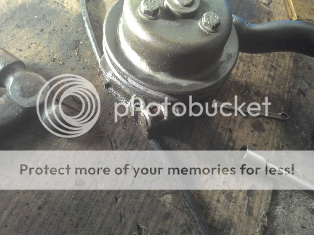

Saman jousikiristysasian kanssa painiskelin juuri tuon rellun douvrinin kanssa. Sain sieltä jousen läpi tuurnalla naputeltua sen männän irti, vähän ḿuistaakseni se alurunko lohkesi siitä jousen vierestä, mutta ei haittaa kunhan sen jousivoiman saa säädetäessä aikaiseksi, sehän lukitaan sitten kohdalleen. Säätömännän päähän tuli repeämä kun on kovin ohutta se putki. Hitsailin ja hioin pään pallomaiseksi ja herkistelin männän. Aika hyvin 90 asteen sääntö toteutui,oikein kovaa käännettäessä (peukku-iso) saa yli sen mutta sopivan kovaa käännettäessä 90 aluella vastus kasvaa kovin progressiivisesti. Löysin vielä SEEM arvot tuolle sekä suoraan hertsitkin tehtaan ohjeesta. Kaikki J5R-J6R-J7R koneet SEEM 39 (73+-4 Hz) ja J7T SEEM 36 ja (69+-4 Hz). Tuo taajuuskiristys onnistuu jo ihan Lumiallakin!
Oli jousen jäljiltä niiden rellun MRxx manuskojen ohjeiden mukaan pyöriteltynä muistaakseni 71 Hz eikä ollut tarvetta säätää uusiksi.
Naputtelin muuten kevyesti sitä jousihärpäkettä säätöpyörittelyjen välissä jotta asettuu kunnolla.

Mä sain tuon kirisitimen kans siihen asti, että sain sen rikottua :oops: Eli lähti tuo pää irti. Mäntä ei kuitenkaan liiku edelleenkään. Nyt jousi pääsee kuitenki kiristämään eli kaiketi tuota voisi nyt käyttää. Ei se jousi sieltä kuitenkaan mihinkään pääse vaikka se männän pää onkin pois kokonaan.

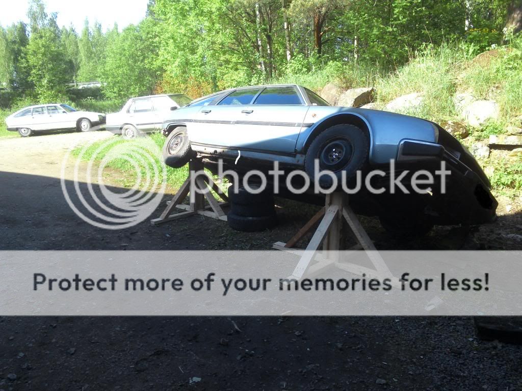

Rakentaja Rane kävi tänään kylässä ja pykäsi puujalat CX:lle:
Nyt on tilaa puuhastella tuolla alla ja pitäisi olla jotakuinkin turvallistakin. Hieman taas heikotti kun näki tuon apukuskin puolen kunnon noin niinkuin päivänvalossa. Jopa niin, että täytyi jättää hitsaushommat tämän päivän osalta ja lähteä vähän kalastelemaan. Tulihan sieltä sitten yksi kuha. Huomenna paremmalla innolla...

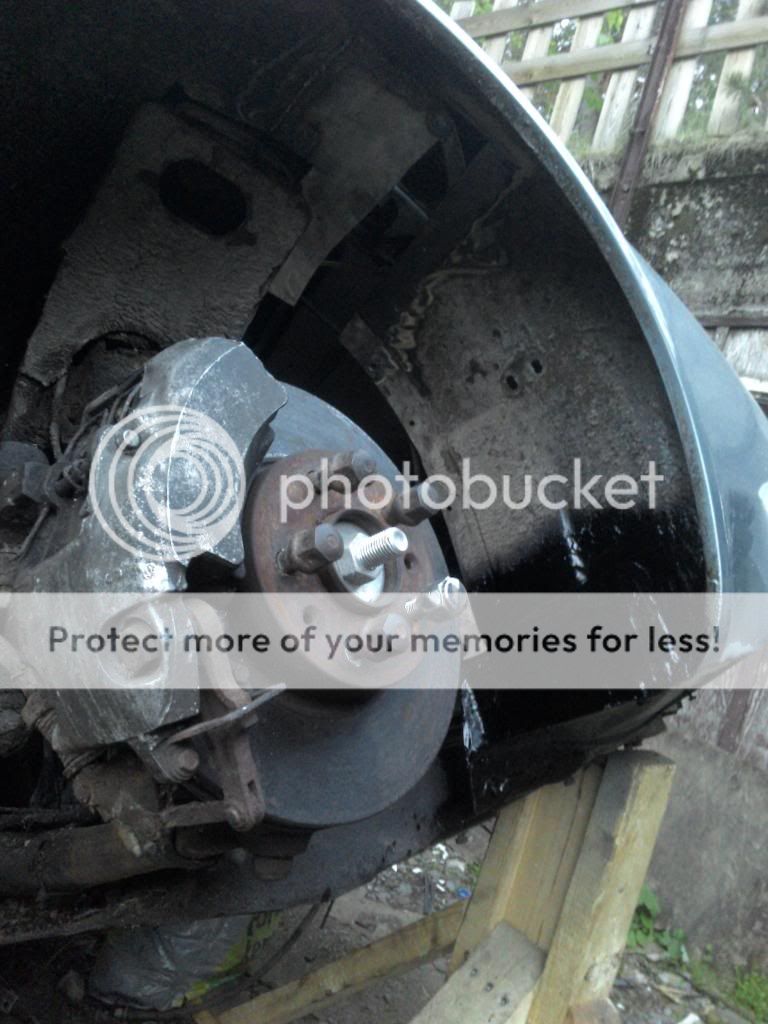

Etukulma tuli valmiiksi, mutta työn tuoksinassa ruuvari hieman lipsahti ja tärähti läpi tuosta etukelkan yläkiinnikkeen pellistä. Tuokin reikä täytyy nyt sitten paikata. Pitäisi olla varoavaisempi...No nythän tämä rupeaa olemaan rutiinia, eihän siinä muuta kuin eka paikataan alin pelti, sitten keskimmäinen ja sitten vielä päälle tulee yksi pelti. Helppoa kuin heinänteko
Kuvassa keskimmäinen pelti paikallaan tuohon päälle tulee sitten vielä yksi pelti:
Tarkkasilmäiset voivat huomata kuvassa tuolla lokasuojan sisällä luikertelevan pellin. Ilmeisesti joku vahvike. Tuo keskimmäinen pala tulee pisteillä siihen kiinni.

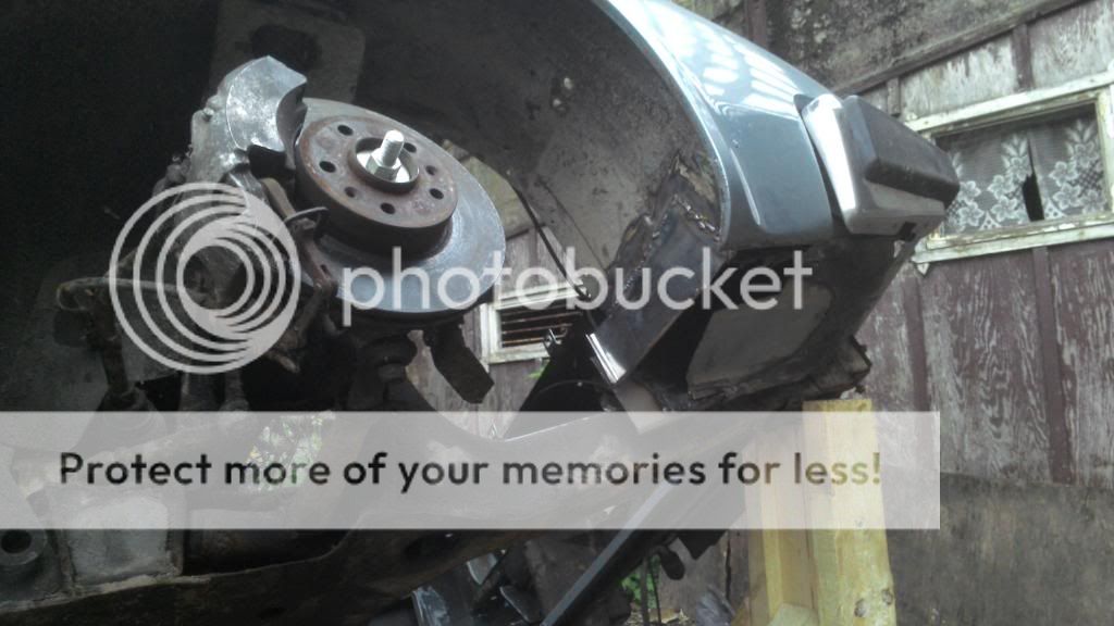

Jaa-a, ei kellään satu olemaan CX:ää kaupan? Semmosta, johon riittäisi vaikka muutaman paikan hitsaaminen? Koneenkin voin joutessani vaihtaa :mrgreen:
Kyllä tänään tökki hitsaushommat. Viimeistelin tuon etukelkan yläkiinnikkeen ja lokasuojan sekä kaivelin tuota apukuskin jalkotilaa ja helmaa...voi voi...Kyllä se on vaan kamalassa kunnossa...No pidetään muutama päivä taukoa ja jatketaan sitten uudella innolla...

Tulee mieleen vanha viisaus että jos löytää vähäruosteisen CX:n niin kannattaa lyödä kiinni vaikka kaikki muu olisikin tehtävä uusiksi....tällaisia ei ole enää pitkään aikaan pikkurahalla suomesta löytynyt...toisaalta isot rispektit innosta millä tämä projekti on tähän saakka edennyt! Toivottavasti etenee jatkossakin :)

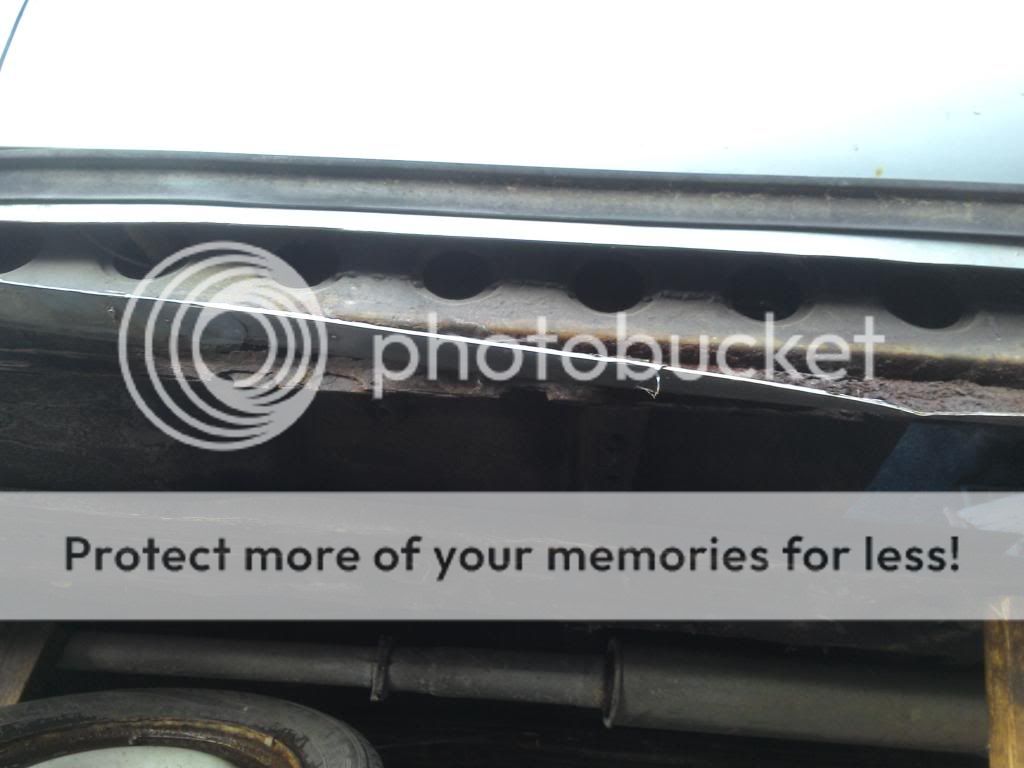

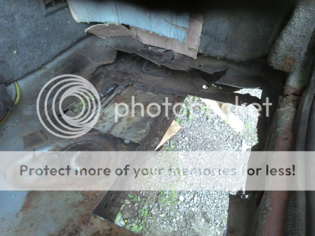

Leikkelin tuota apukuskin lattiaa parhaani mukaan ja tältä näyttää:
Vielä täytyy saada nuo pehmusteet irti ja tuo hansikaslokero kehyksineen pois, että pääsee tuon oikealla näkyvän palkin korjaamaan riittävän ylös. Tuohon jo vinkkejä tuolla tekniikka osiossa kyselinkin. Aika hapanhan tuo on :shock: Sanoisin, että vesi tuonne jalkotilaan tulee jostain tuota palkkia pitkin, muuten se ei tuolla tavalla olisi mädäntynyt.
Totesin, että auton nykyinen asento ei ole hyvä tuon lattian korjaamiseen ainakaan tekijän kannalta. Ehkä hivenen mukavuudenhaluista, mutta se sallittaneen tekijälle. En toisaalta jaksa tuota tunkata edestakaisin, joten päätin sirtyä työstämään sisä ja ulkohelmoja. Jatkan tuon lattian parissa sitten, kun auto on laskettu alas tai ainakin alemmas. CX tarjoili ensimmäisen positiivisen yllätyksen kun leikkelin ulkohelman pois. Miltei priima sisähelma (vaatii ehkä kymmenen sentin soiron uutta peltiä, mutta ei ollenkaan niin paha kuin oletin):

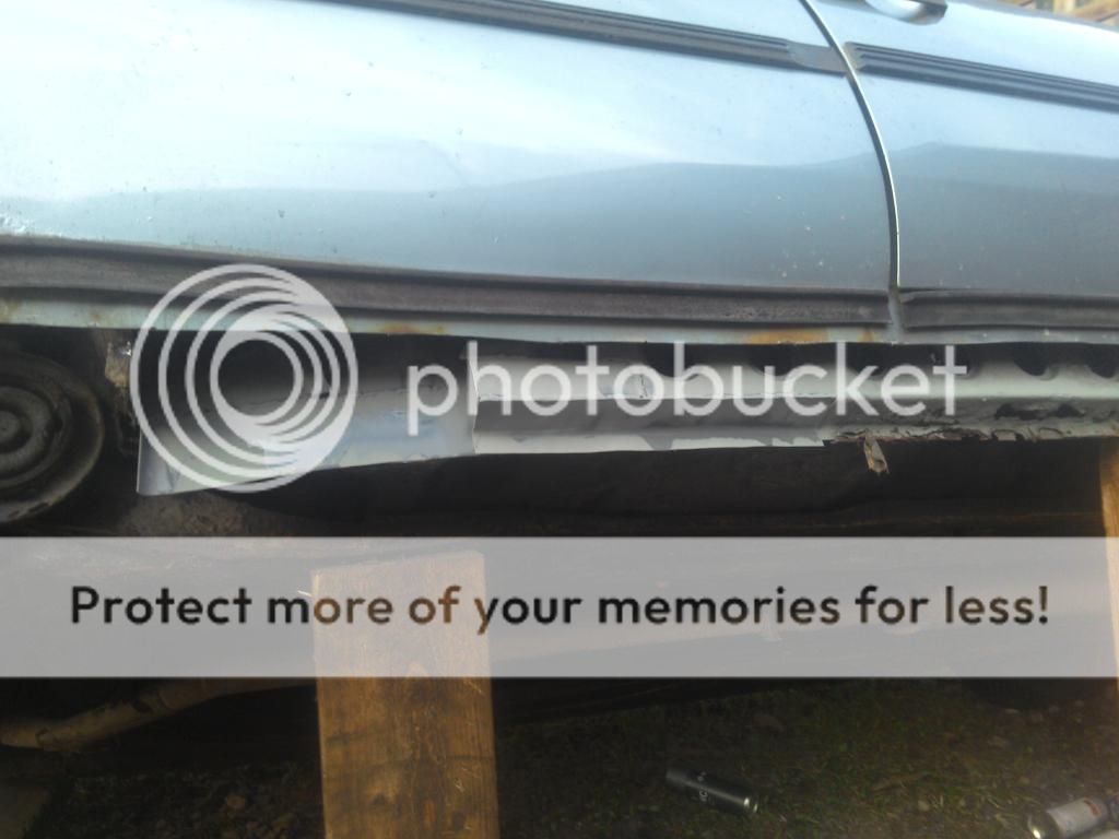

Oletko meinannut tukea koria mitenkään siksi aikaa kun saat hitsattua kynnyksiin uutta peltiä? Kun itse leikkasin n. 30 cm ulkohelmasta ja pienemmän palan sisemmästä profiilista, yksi ovi ei enää mennyt kiinni kun olin saanut reiät korjattua ja laskin auton maahan. Tosin sitten kun paikkasin toisen kohdan läheltä edellistä, alkoi ovi taas toimia. Ostin metrin vankkaa vankkaa paksuseinäistä suorakaideprofiilia ja heppailen sen muutamasta kohtaa kiinni kynnyksen alareunaan aina ennen kuin alan leikellä kynnystä.
