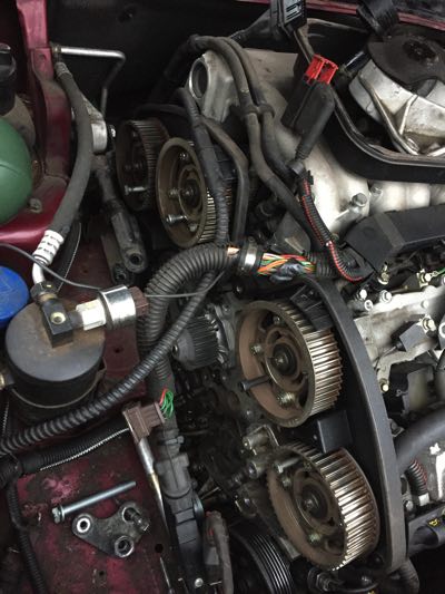

Work in progress....

Pumppu tosiaan vuoti nestettä pihalle. Nyt uudet hilut paikallaan ja remmi paikoillaan. Vielä kun saa imunokkien välisen hihnapyörän paikoilleen... taitaa olla tämän projektin hankalin homma. Ei hihna veny ei :evil:
Pitänee hitsailla avaimet varrella että toinen saa väännettyä imunokkien päästä löysät pois jotta saa hihnapyörän pultin jengoille, niin lähellä mutta silti niin kaukana :lol:

Imunokkien välisen hihnapyörän kiinnitys onnistui helposti kun löysin Frenchcarforumilta vinkin: uudenmallisessa kiristinhässäkässä on yhden kiinnityspultin reikä ura, joten irroittamalla ylin pultti ja löystämällä kaksi muuta kiristin antaa juuri sen verran löysää että vikan hihnapyörän saa helposti asennettua. Lisäksi kiristäjän "levyssä" on puolen tuuman räikälle paikka josta kääntämällä saa poistetun pultin asennettua takaisin. Voi olla yleistä tietoa, mutta jos tämä tieto säästää joltain toiselta "tietämättömältä" parin tunnin turhan turaamisen, niin hyvä niin.
Jakohihna ja rullat olivat hyväkuntoisen oloisia vielä, ollakseen todennäköisesti alkuperäisiä. Nokkien ajoitukset olivat tarkasti kohdillaan eli hihna ei varmaankaan ollut venynyt. Konetta joutui vähän tunkkaamaan ylös/alas että sai parit pultit pois/paikalleen. Kaiken kaikkiaan ei hirveän ikävä homma, aikaa tietty vähän palaa kun joutuu pyörimään ja miettimään että mitä seuraavaksi. Perusruuvausta...

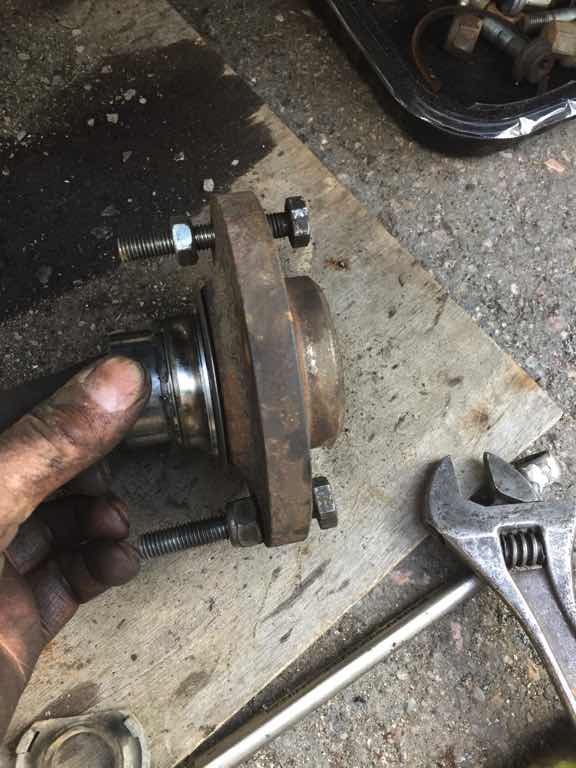

Nyt meni etupyörän napa vaihtoon epäonnisen rengasostos/asennus-keikan jäljiltä... :oops: No tuleepahan opeteltua laakerin vaihto samalla, en ole etuvetoiseen ennen tehnyt. Sain just purettua navan ja laakerin pois. Napa lähti kuvan virityksellä ja ulkoskooli täältä luetulla kikalla, migillä pari kierrosta sisäpuolelle ja laakerin poisto setillä laakeri ulos. Hyvä vinkki oli mig-kikka, ei ois muuten lähtenyt...
Vaihdan ulommat raidetangot päät samalla, kuskin puoleinen aika finaalissa.

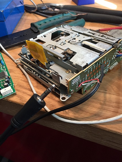

Aloin kaipailemaan aux_in-liitäntää ja löysin linkin https://frenchcarforum.co.uk/forum/viewtopic.php?t=44092.
Homma onnistui hyvin ja äänenlaatu hyvä!

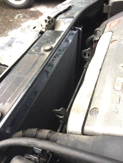

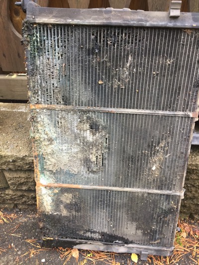

Tänään vihdoin uusi syyläri paikoilleen. Ahtaanpuoleinen rako, mutta ei mahdoton. Kääntää vain edestäkatsottuna myötäpäivään niin sieltähän tuo lähti...
Käyttelin kuumaks, ei vuotanut, molemmat flektit toimii. Samalla kellotin että hydepumppu "naksuttaa/lisää painetta" minuutin välein, eli aika jees.
Eihän tuo edes vuotanut lorottamalla, mutta ärsyttävästi pikkuhiljaa. Talvipakkasilla merkkas ruudun ja hupeni nesteet nopsempaan.
vanha.jpg [ 106.85 KiB | Katsottu 23601 kertaa ]
uusi.jpg [ 47.06 KiB | Katsottu 23601 kertaa ]
