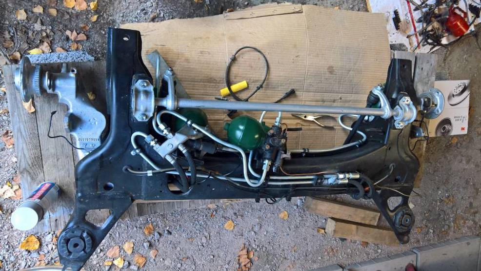

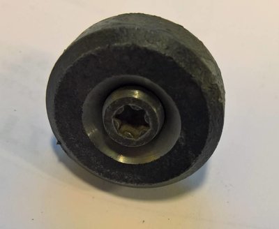

Evoluutiolle ei voi mitään. Teetin eräällä pajalla kuvan mukaisia adaptereita jotka tulee H2-venttiilin ja pallon väliin. Siinä on kierteet yhdysputkelle jolla hoidetaan ulkoisesti se uusien venttilien sisäinen yhdyskanava ja ilmausnipalle joka venttiilin normaaliportissa on uusissa. Nyt siis samassa portissa putken toinen pää ja nippa pallon tyvessä. Pääkaralle on lisätty jousi seuraavasti: Karan sulkutulppa on porattu läpi ja reikään on hitsattu pultista tehty keskitukikara jouselle. Tappi toimii myös karan alatopparina ja ulkonema vastaa sen välissä olevan muovirinkulan korkeutta 3,6 mm. Muovirinkula varmistaa normaalisti öljyn kulun (ja ehkä valmentaa kilahdusta...) kun kara on ala-asennossa vasten tulppaa, jonka reijän se muuten sulkisi. Tässä rakenteessa em lukkoa ei pääse tulemaan ja se vastaakin pitkälti c5:n designia. Noilla mitoilla C5:n venttilin jousi käy tuohon, joka kuvassa. Vastaavavia löytyy myös jousivalmistajien luetteloista. Kolmas muutos on vajoamisenestoventtiilin uuttaminen viidestä neliporttiseksi ja päädystä lähtevän putken poisjättö. Kerrankin on tuuria sillä vakiventtiilin suljetun pään tulppa käy suoraan reijällisen tilalle.
Jarrusatulat eteen löytyi ruotsista ja ovat matkalla tänne.
NewImage_900_737_70.jpg [ 46.36 KiB | Katsottu 56148 kertaa ]
NewImage_1000_729_70.jpg [ 62.53 KiB | Katsottu 56148 kertaa ]
NewImage_1000_563_70.jpg [ 98.17 KiB | Katsottu 56148 kertaa ]

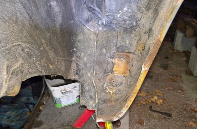

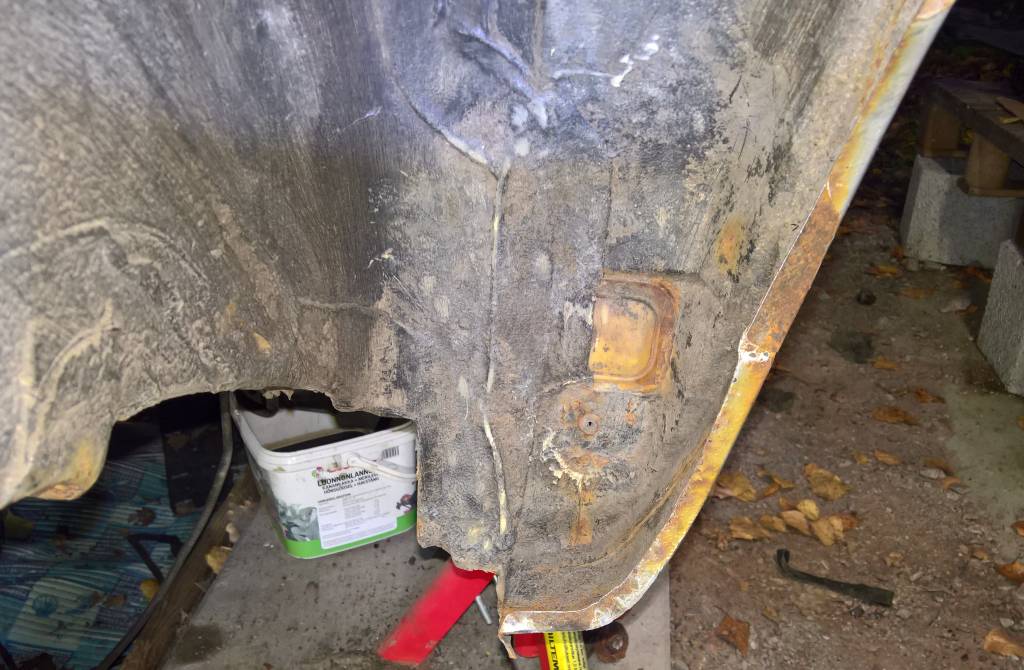

Kelkka on saatu kutakuinkin valmiiksi. Jarrut, levyt ym laitan vasta kun kelkka paikoillaan, niin on kevyempi käsitellä. ABS-anturit täytyy vielä sovittaa 3 mm liian isoihin reikiin. Kynkät absittomasta breikistä ja reijät piti porata valukorvakkeeseen isoiksi koska mistään ei saanut niiden tarkkaa paikkaa järkevästi mitattua. Laitan suuremman reijän täytteeksi kemiallisen metallin kun kiristän ensin anturin sopivaan paikkaan. Ehkä anturin päälle ohut muovi, jotta saa poiskin.
Kelkkaa ei saa paikoilleen ennen korin ruostekorjauksia ja tänään rohkaistuin ja otin tankin pois. Bensan täyttö-ym huohotusletkuhässäkän takana lokarinkaaressa oli sellainen lähes kevytbetonimaiseksi kovettunut kuratäyte, että en ole uskaltanut takkia poistaa ennen kuin on pakko.. Ilahduin kovasti kun kuran poiston jälkeen reikiä ei ollut ja kaikkialla ko alueella kova ääni kolkutellessa! Tästä on helppo edetä, -tosin riittää sitä hommaa kuvan kohdan päällä olevassa lokarin reunassa, ja toisella puolen siellä tutussa "peruspaikassa" joka niin iloisesti ilmoittaa olemassaolostaan pienin kuolin maalipinnassa ja painellessa tuntuu kovin ohkaiselta..
Muuten, esim takaloosterin pohjan saumojen reunoihin, riittää putsaus ja pintakäsittely.

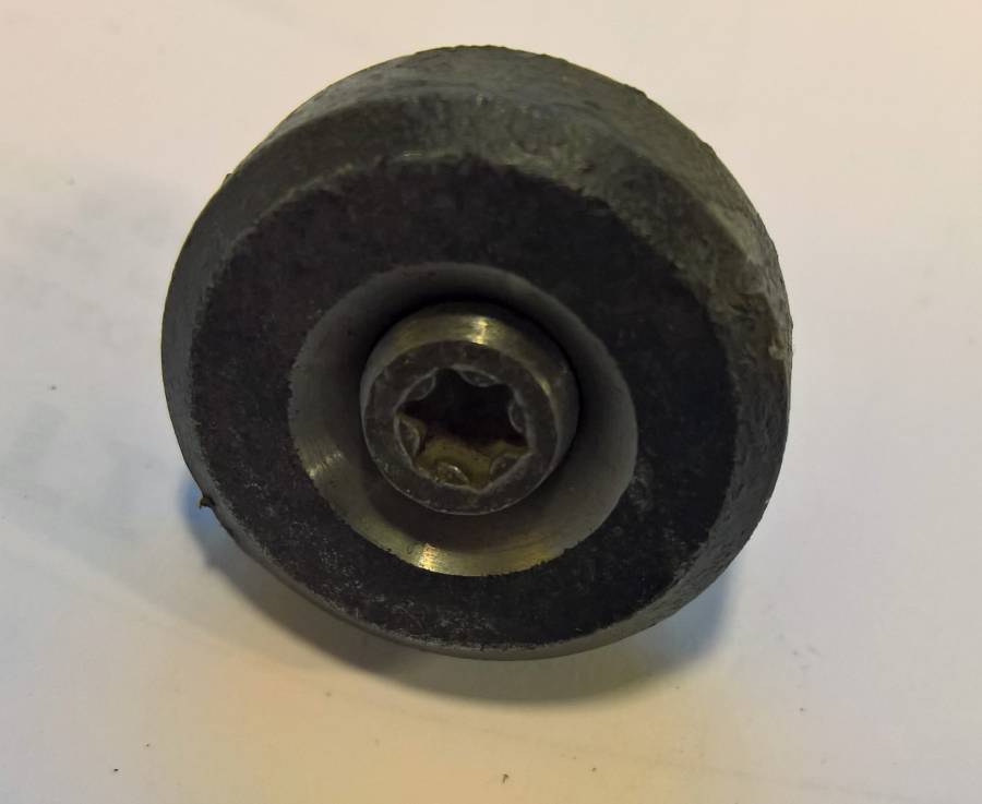

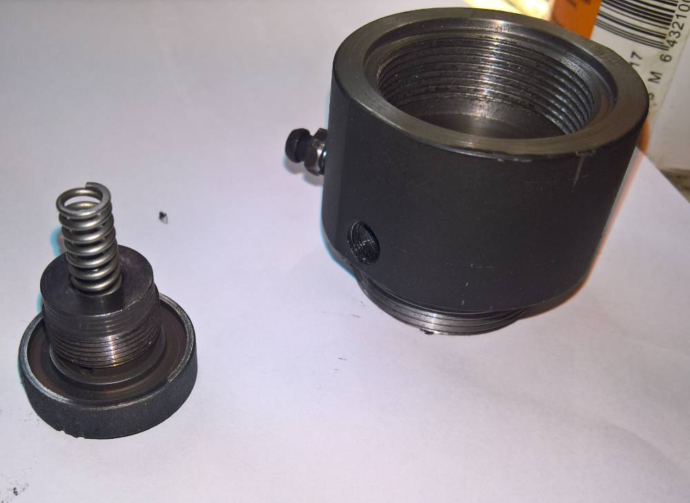

Eipä ollutkaan tarvetta sen tulpan syventämiselle, taisi vaan kara takellella. Kun kolkuttelin venttiiliä niin alkoi mennä öljy läpi. Laitoin vakitulpan takaisin. Lankatäytteinen putkikin kyllä ahdisti ja sisälanka oli tullut putkileikkurilla hieman kiinnivallassaantuneen reijän läpi pari milliä ulos. Lyhensin langan ja sain työnettyä sen päätä hieman sisemmäksi jotta sain putken pään seevattua. Nyt toimii säätö ja jousitus normaalisti. Voi olla että on 5 v sitten paineistetut pallot on vajunnut mutta ainakin takapää loistava etupäähän verrattuna kun vähän kokeili. Ja kyllä tämä aina jaksaa ihmettyttää alussa kun ei kallistu :D
Etuventtiiliin saa kyllä välipalan just kiinni mutta silloin pitää pallo kiertää kiinni kun venttiili on irti kannakkeestaan. Mahtuisi halkaisijan puolesta myös uudempi litteä pallo, mutta ei taida löytyä 70-75 barisina varajaajapalloja? Jää myös volyymi vähän pieneksi 385/450 cm3.

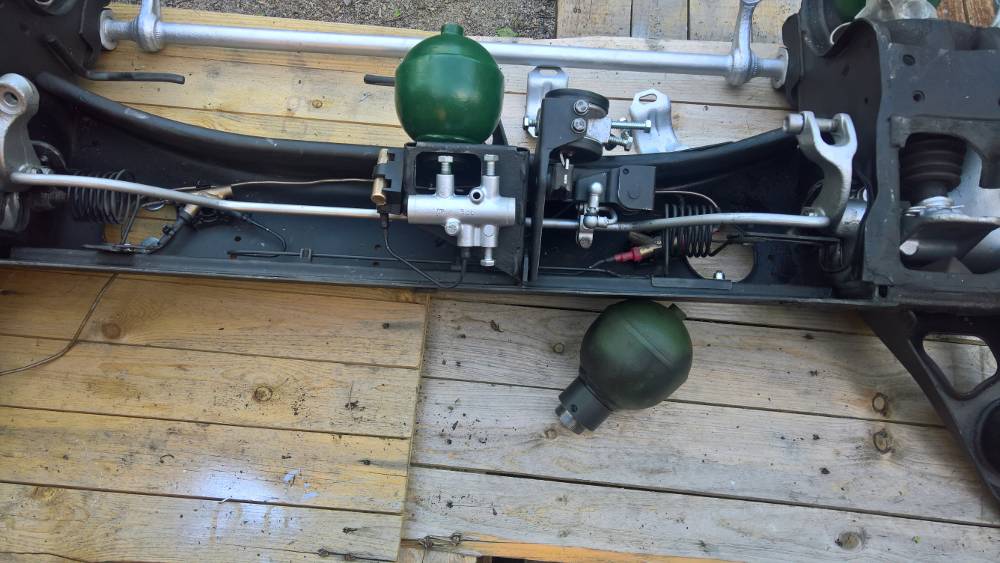

Kelkan lisäjäykkärin muutin sellaiseksi että tulee kallistuksenvakaajan puslien kannen taaempin pulttien alle. Tein ylimääräisestä kelkan alajäykkäristä hieman taivuttamalla sopivan. Mahtuu just olemaan niiden vakaajan vipujen yläpuolella kun jousitus on ala-asennossa. Putkea varten piti irroittaa pohjasta vararenkaan kannakkeet. Tukiputki otti kevyesti tavaratilan pohjan jäykkistystaivutusten alareunoihin kiinni ja paukutin niitä laudan ja vasaran avulla noin 5 mm ylöspäin. Tuskin ne kelkan taaemmat tukikumit enempää joustaa ylöspäin? Ja jos joustaa, lähinnä rengasmelua voi välittyä sisään.
Takakorkeussäädin tahmaa. Täytyy käyttää auki. Vaatii kara aika paljon voimaa että liikuu. Aktivassahan on korkeussäädintä varten varsin ohut tanko tukivarsien välissä eikä jaksa oikein painaa säädintä.
