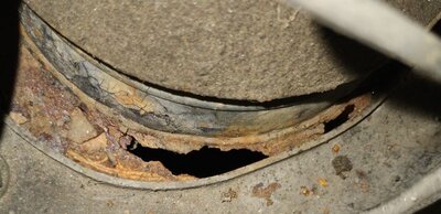

Täytyy nyt uskaltaa jo tuon osalta tulla kaapista ulos. Myönnettäköön että taannoin piti miestä auttaa mäessä ja raivata tilaa tuleville projekteille. Otsikon tarkennukseksi voisi lisätä että kaikkine romppeineen kilohinta asettui 40 centin luokkaan. Helppoa perusrempaa tehty esim jarrusektorilla ja jousitus saatu suht pehmoiseksi hydepaineanturinvaihdolla. Siinä sivussa nykiminen on kadonnut kuin itsestään (kai?). Siitä myöhemmin lisää.

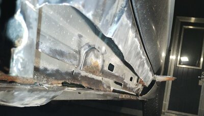

Vikahistoria tälläkin pitkä lukemattomia korjauksia on tehty. Itse en lumimrskyn aikaan pikkuteitä pitkin tapahtuneen pintakaasuajelun aikana kummoisempia nykyisiä huomannut. Sen jälkeen on mm otettu egr "käyttöön" korvaamalla umpilätkät reijällisillä, laitettu johdot kiinni ja todettu etu-egrn:n jumittelu, herkistelty se (RVSllä :D) toimivaksi. Lisäksi löydetty yksi piilevä vuoto matalapaine putkistossa jota ei päältä huomannut ja altakin auton käydessä vain tuurilla. Lisäksi suurimman noin +20%:n suutinkorjauksen omannut kutospytyn kapulan tilalle löydetty parempi jolla korjaukset nyt 94-110% alueella. Sen verran nurkissa kokeiltu että uskaltaisi ehkä leimalle koittaa jotta pääsee kunnolla maantielle etsimään nykimisiä... Ennen leimaa vielä vähän polttimojumppaa ja kumman oikealta edestä ulosjoustoissa tulevan lonksunnan selvittäminen. Ei vaikuta niveleltä eikä niistä pyörä ilmassa ainakaan käsin löydy mitään. Muistelen että X7:ssa oli joskus jokin apurungon pulteista edessä löystynyt ja oli jotain samantapaista kolinaa. Täytyy koittaa tutkia kun jaksaa taas montulle könytä .
