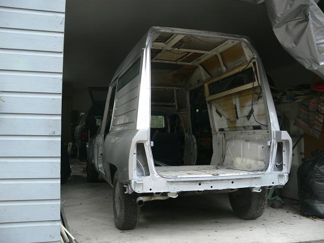

Talven pimeinä iltoina on saatu sen verran askarteltua tallissa, että ambulanssi on nyt maalattavana. Kuvassa vielä lasikuitutyöt ( takalokarien päät, katon läpivientien paikkaus ja kattoikkunan aukko) tekemättä. Takakylkiin tulee kaksi samanlaista ikkunaa, kuin näkyy kylkien yläosassa. Suosittelen lämpimästi Kuttilan kylässä sijaitsevaa autolasiliikettä, jonka nimeä en tässä mainitse. Palvelu oli nopeaa mutta edullista. Kontista on riisuttu kaikki ylimääräinen sisustus pois ja myös osa putkikehikosta, joka korvataan järeämmällä putkirakenteella. Paikattavaa löytyi kynnyskoteloista b-tolppien juuresta, missä on korin jatkoksen sauma. Jatkuu... Liitteet:

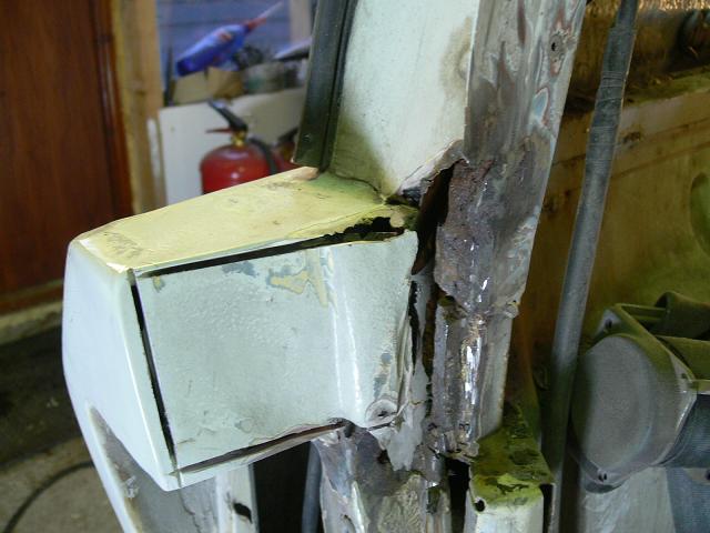

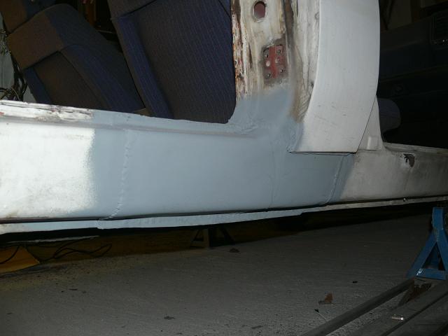

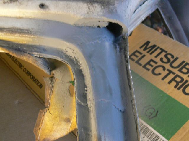

Toinen hitsattava paikka löytyi A-tolpan yläpäästä, josta piti poistaa pala kuttaperkaa väliaikaisesti hitsaustilan saamiseksi. Liitteet:
atolppa.JPG [ 49.68 KiB | Katsottu 29786 kertaa ]

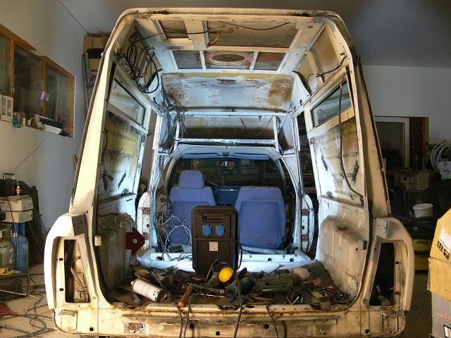

Takalokarien takakulmat valojen yläpuolelta piti avata myös oxidoituneen teräksen uusimiseksi. Liitteet:
lokarikulma2.JPG [ 56.12 KiB | Katsottu 29786 kertaa ]
Mutta nyt on nuo murheet hoidettu ja suunta on ylöspäin. Sisustan kimppuun käydään, kunhan alus palaa kotitalliin. Konehuoneesta nostetaan vapari lootineen pois TD2:n tieltä ja samalla maalataan konehuone korin väriseksi. Tyhjällä korilla oli ilmava ajella ja näkyvyys joka suuntaan moitteeton, siis ajoin vain tallista trailerille ja maalamon pihalla sama toisin päin. Jäämme odottamaan kotiinpaluuta.

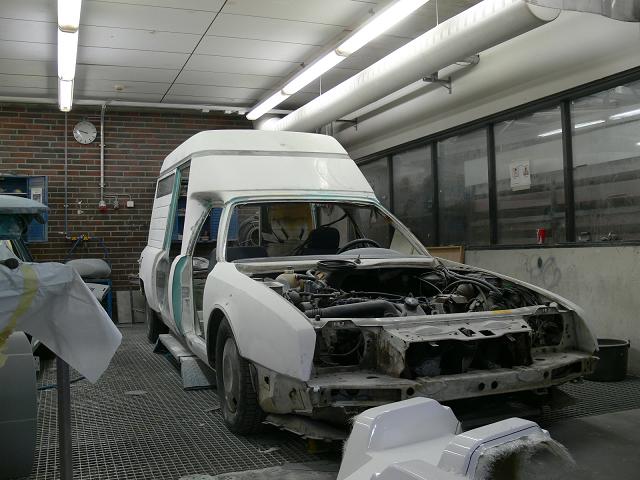

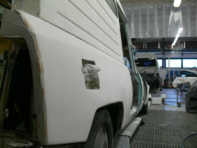

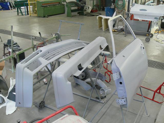

Kävin vähän vakoilemassa tulevien korimestareiden aikaansaannoksia. Hyvin homma etenee. Koripinnat oikenee vauhdilla kohti pohjamaalausta. Kyljet olivat tosi haasteellisessa kunnossa muistuttaen lähinnä perunapeltoa. Irto-osat odotteleekin jo pohjamaalissa korin valmistumista samaan vaiheeseen. Muutama vakoilukameran otos. Liitteet:

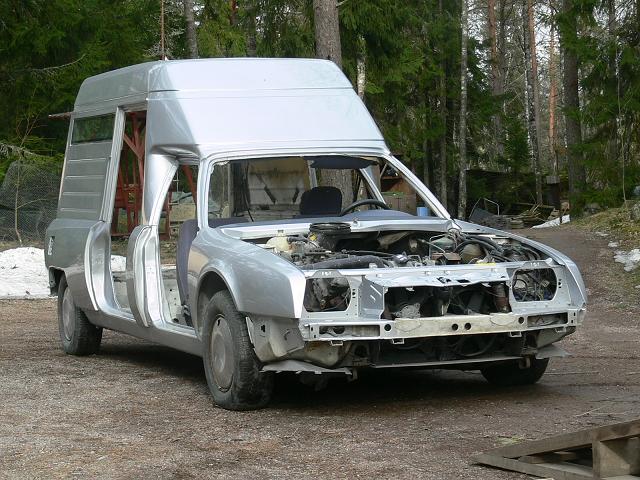

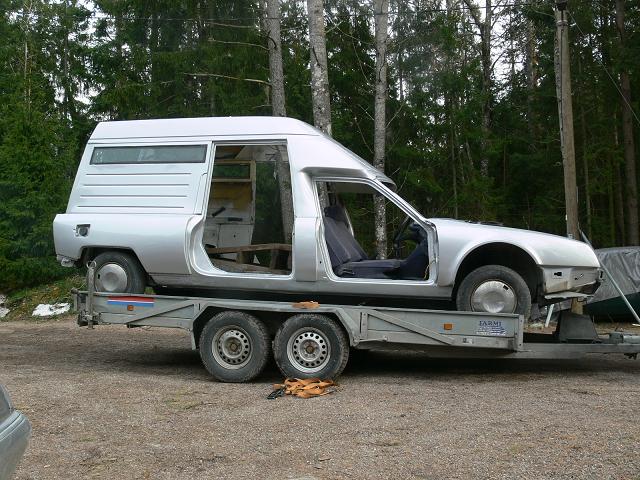

Bob Segerin vanha keikka-auto SilverBullet on palannut värjäyksestä. Trailerilla ahdasta, kuten aina. Liitteet:

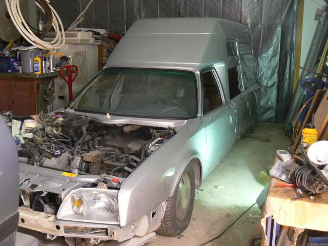

Ja tallissakin ahdistaa, kun on laiskottanut tuon breakin kanssa. Liitteet:

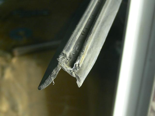

Tommonen ovitiivisteprofiili on hakusessa Liitteet:

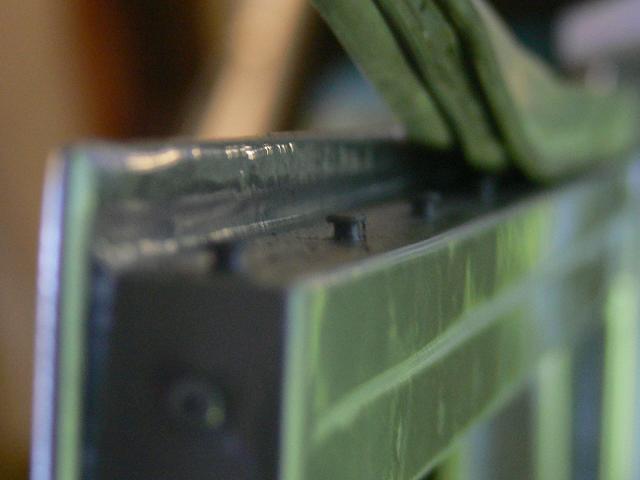

Oven kiinnitysnastat Liitteet:

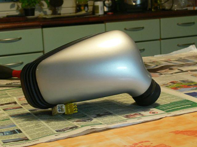

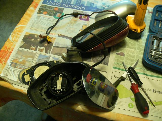

Sivupeilit kanssa korin väriin ja sähkösäädöllä. Sähköpeili osiksi purkamalla ei rikkomalla. Liitteet:

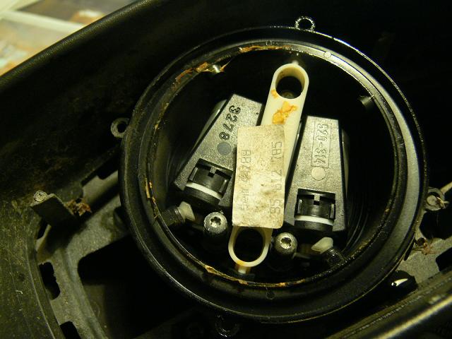

Säätömoottorit Liitteet:
peili2.JPG [ 60.17 KiB | Katsottu 28396 kertaa ]
Ja tässä kevään muotiväreissä. Liitteet:
peili4.JPG [ 55.02 KiB | Katsottu 28396 kertaa ]

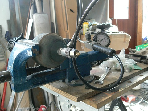

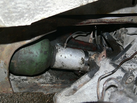

Asentelin tänään ambulanssin jousipalloihin venttiilit ja hieman painettakin. Liitteet:
täyttö4.jpg [ 90.51 KiB | Katsottu 28109 kertaa ]
On lähes mukavaa roplata lanssin alustaa, kun mikään ei ole ruostunut ja syöpynyt suolakylvyissä. Takasylinteritkin lähtivät lähes itsekseen irti, hydeputken junttura nätisti avaimella kääntämällä, karan sokka kevyesti vetämällä, sylinteri täysin syöpymätön kiinnityspannan kohdalta. Käsittämätöntä suomiautoihin tottuneelle. Liitteet:
