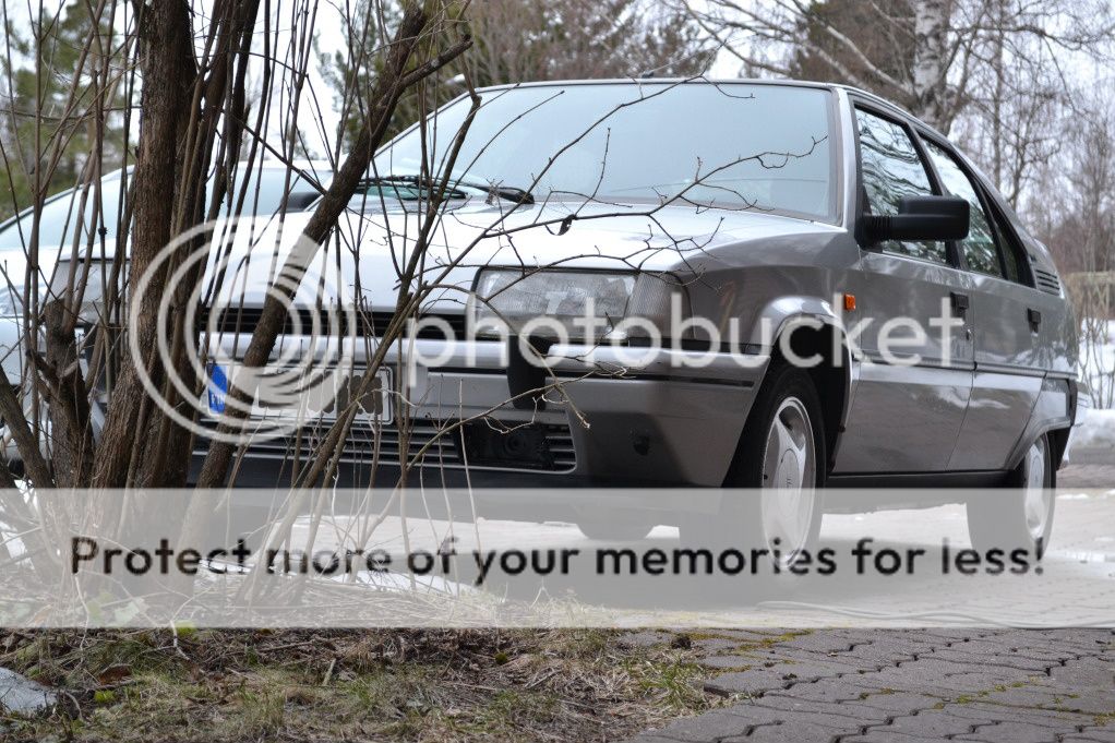

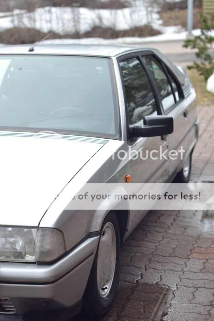

Lienee sen pakollisen kuvan aika?

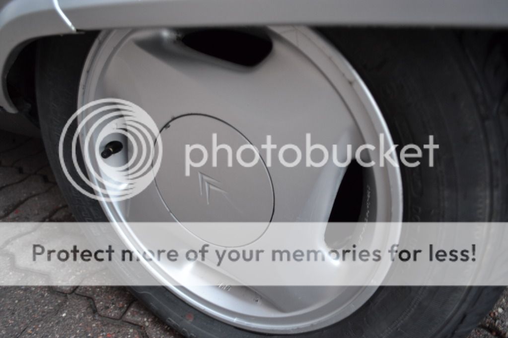

 Viestin otsikko: Re: BX 16 GTi - Talvikulkine
ViestiLähetetty: 29.03.2012 00:02
Viestit: 203
Auton vanteet ovat tällä hetkellä nämä:
Uudet (=vanhat) on jo ostettu, mutta ne vaativat kesällä kunnostuksen,
jotta voi ne napauttaa alle ensi talveksi. Suunnitelmissa on, että ne tulisivat näyttämään tältä:

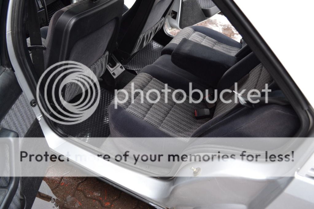

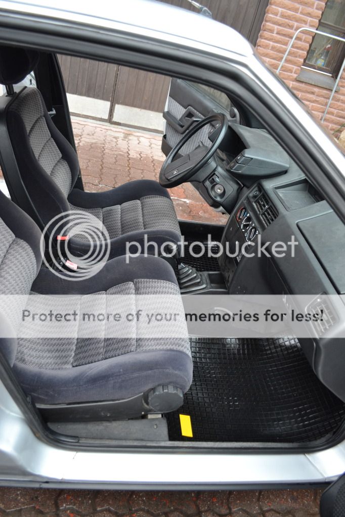

ViestiLähetetty: 29.03.2012 00:06
Viestit: 203
Sisusta imuroinnin ja mattojen pesun jälkeen, vaikka esim. kojelauta on vielä noin sentin paksuisen likakerroksen alla.

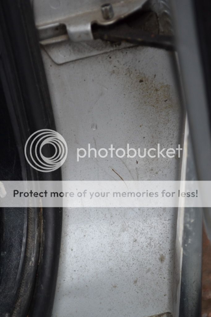

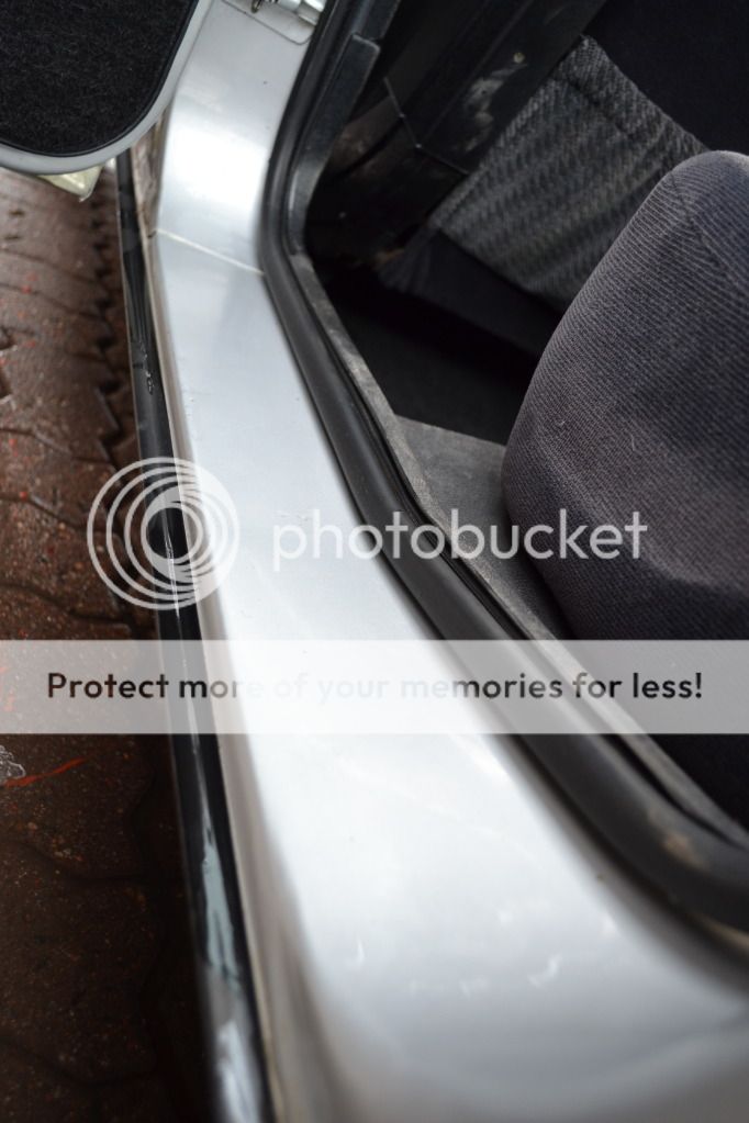

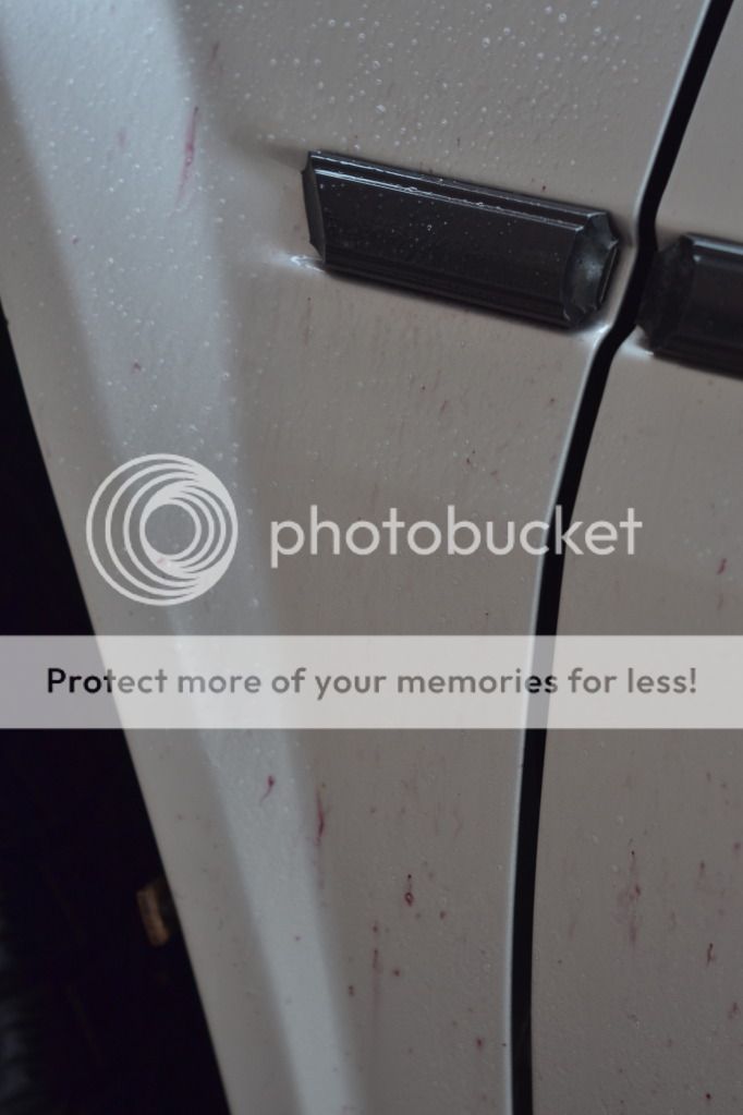

Ovien kaikki välit näyttivät tältä:
Nyt ne ovat melkoisen puhtaat:
Vaikka vielä täytyy kaikki sisustan muoviosat tosiaan pestä, mutta pikkuhiljaa hyvä tulee...

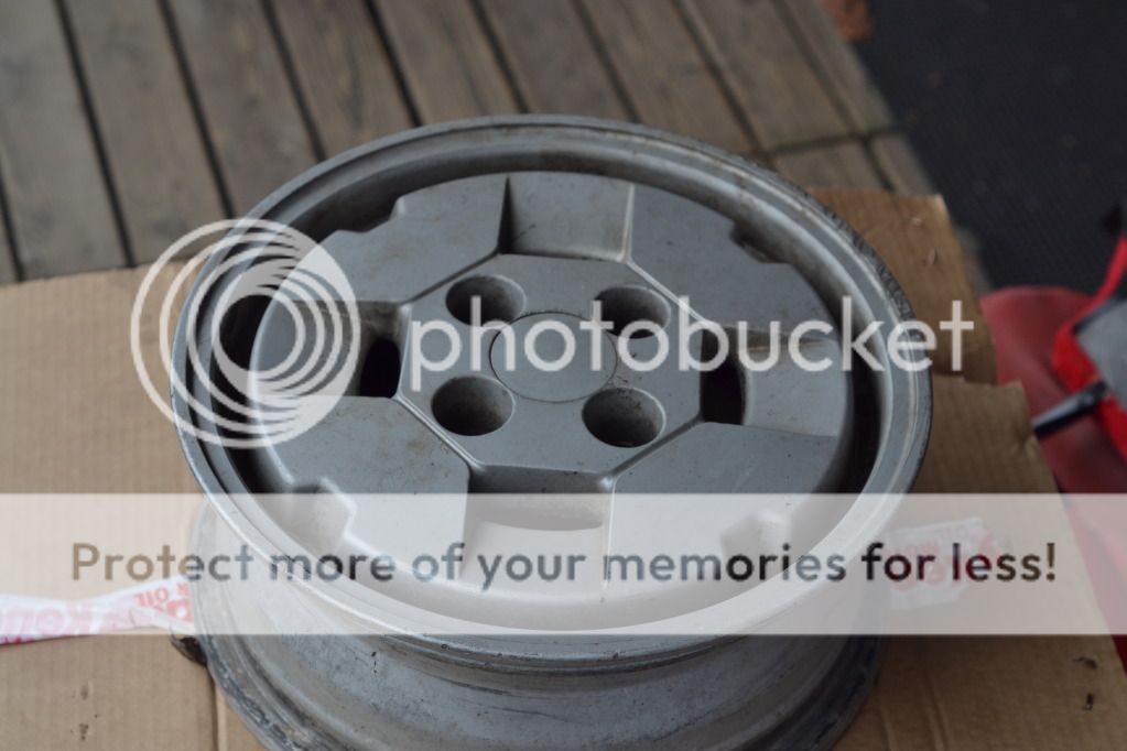

Tässä muuten valokuva noista ostamistani vanteista:
Vaativat siis kunnostuksen, ja sen aion myös itse tehdä.

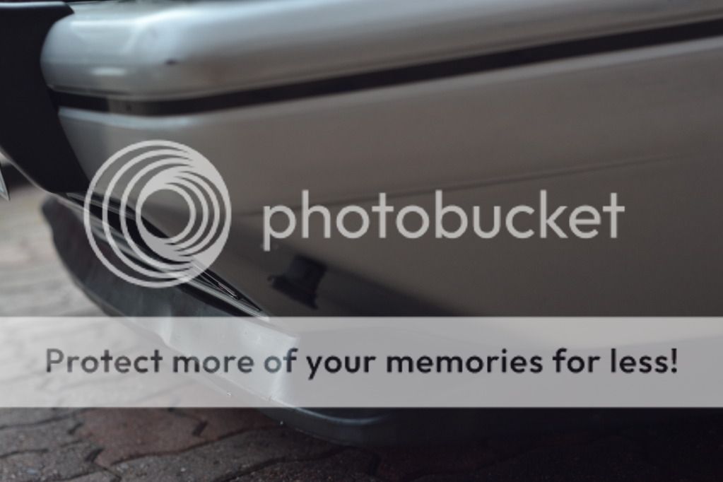

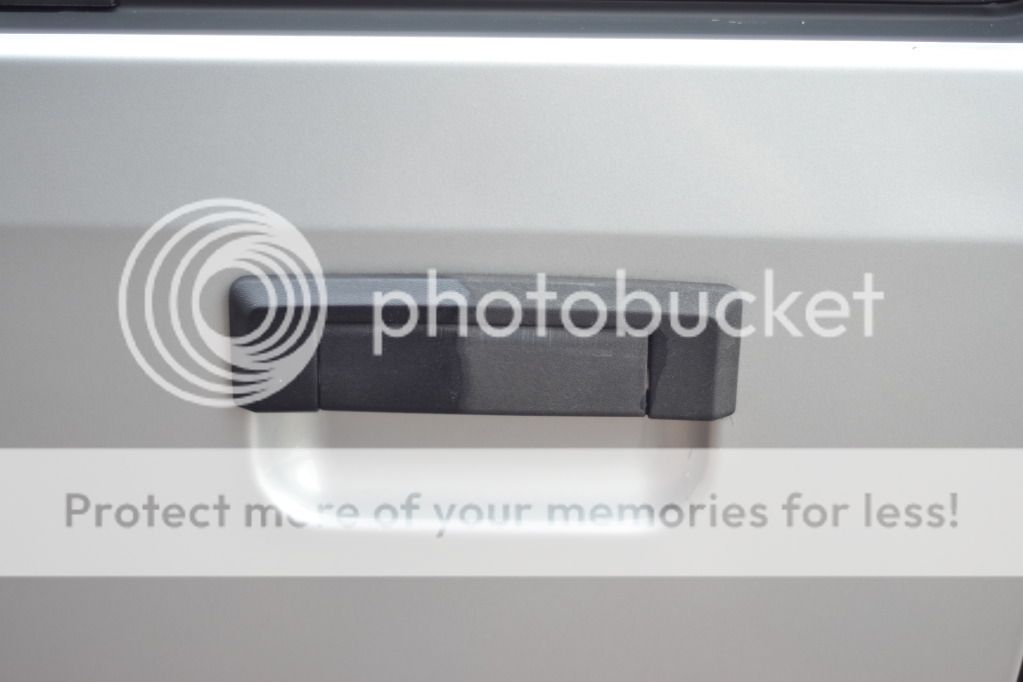

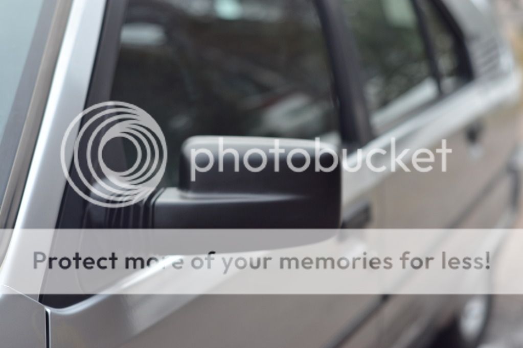

Tuli myös hieman puunailtua autoa nätimpään kuntoon...
Esipesu liuotinpesuaineella Bilt Hamber Surfex HD
Käsinpesu kahden ämpärin menetelmällä, lampaanvillakintaalla ja reilulla seoksella Dodo Juice Born To Be Mild pesuainetta
Pienpoisto Valet Pro Citrus Tar & Glue Removerilla ja mikrokuituliinalla pyyhkimällä
Raudanpoisto Wolf's Chemicals DeIronizerilla
Kaiken lopun pinttyneen moskan (kuten puumahla jne.) poisto pinnalta Bilt Hamber AutoClay Soft ja liukasteena Dodo Juice Born Slippy
Kuivaus pehmeällä mikrokuituliinalla
Vahaus Victoria Wax Concours Red
Muoviosien käsittely Ultima Trim & Tire Guard
Hieman kuvia hommasta tuli otettua...
Rautajäämiä oli hieman poistettavaksi
Muoviosien kunto parani huomattavasti
Myös puskurin alareunan "splitterin" käsittelin
Pintaa ei ole vielä kiillotettu, joten eihän se mahtava ole, mutta ihan ok noinkin vanhaksi

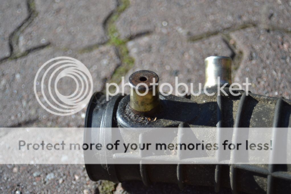

Oli imuvuoto kaasuläpän ja ilmamäärämittarin välillä.

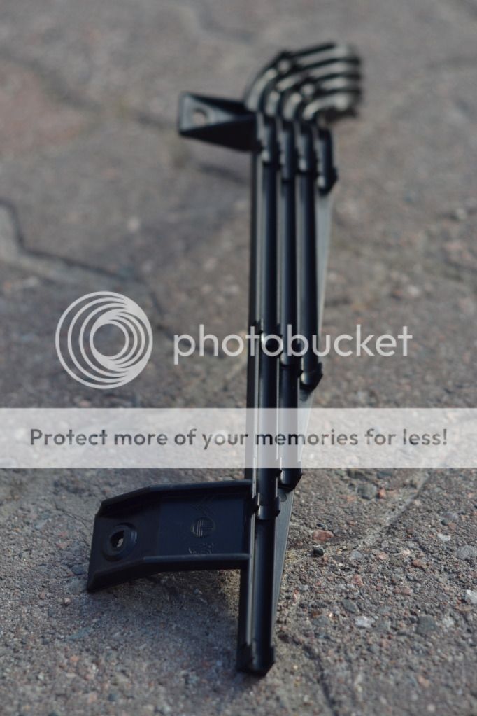

Samalla putsasin tulpanjohtojen kannakkeen.

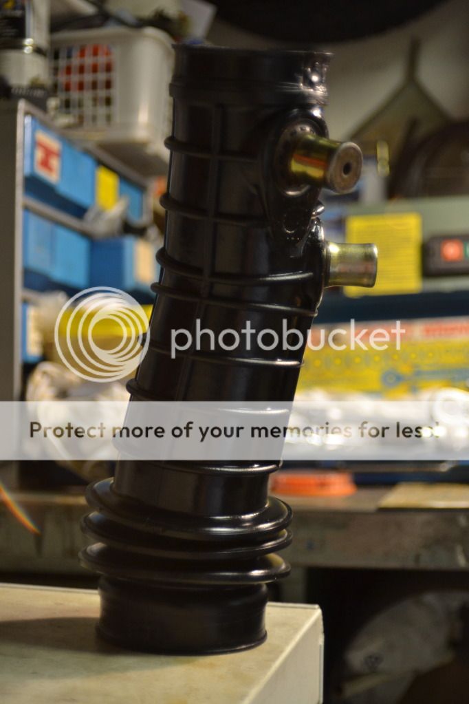

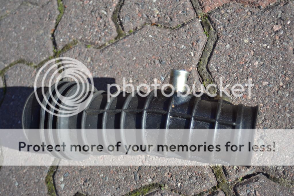

ViestiLähetetty: 20.05.2012 22:42
Viestit: 203
Kiitoksia vinkeistä - pidetään mielessä!
Sehän oli tosiaan rikki se ilmamäärämittarin ja kaasuläpän välinen putki.
Vaikka sainkin sen korjattua sikafleksillä ja vulkanoituvalla teipillä, niin tuli hankittua foorumin kautta "uusi".
Käytetty on tietenkin aina hieman käytetyn näköinen, mutta tässä oli todella paksu kerros öljyistä mömmöä päällä.
ViestiLähetetty: 20.05.2012 22:44
Viestit: 203
Ensin pyyhin pahimmat mömmöt ihan rätillä pois.
Sitten Bilt Hamber Surfex HD -pesuainetta varsin vahvalla seoksella.
Varsin paljon hankaamista, ja kunnon huuhtelu. Nyt näyttää paremmalta.
Tällaisena se asennettiin konehuoneeseen:
