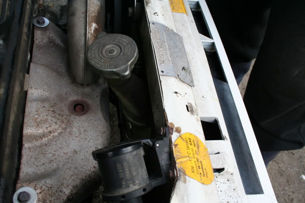

Seuraavaksi listalla oli peltisen lämpösuojan asennus syylärin täyttöputken ja pakosarjan väliin.
Tuonne
Ruuvi johon pellin piti kiinnittyä alkoi crc kylvystä huolimatta pyöriä tyhjää joten taitaa olla syylärin vaihto varaosa autosta edessä kun tuo ilmeisesti vähän hukkaa nesteitäkin johonkin. Onkos näissä bensamalleissa kaikissa sama syyläri?

Terveeks, katsopas koneen taakse lohkolämppärin liitos syylärille menevässä letkussa, ei olisi eka kerta kun se alkaa vuotamaan seisonnan jälkeen. Meillä on ollut monessa axussa se paikka josta nesteet tulevat pihalle, on nimittäin letkun katkaisu tarkkaa puuhaa jotta saa klemmarille pitoalueen kummallekin puolelle lämmitintä. Miltä axu muuten tuntuu? :)

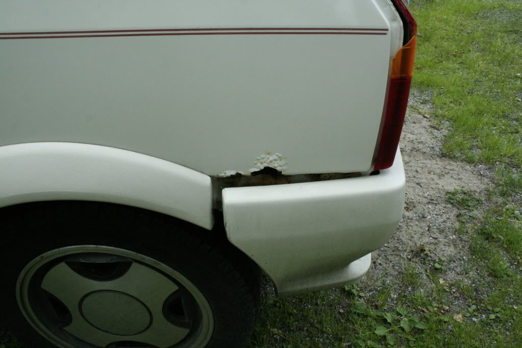

Otappas piruttasi kuskin takavalo irti j kurkkaa takakaaren koteloon.
Ainakin kuvan perusteella sanoisin että aika huonossa kunnossa on kun ruoste puskee jo kyljestä maalien läpi.
normi paikka mitä melkein kaikki axut on mätiä.

Ei tarvitse availla ku aika hyvä käsitys millanen "mälli" sielä odottaa, molemmilla puolilla. Myös takakontin pohjassa on tekemistä jonki verran ja varmaan takapenkin allakin. Varaosa autoon juurikin nuo paikat on tehty joten ei muutakun uusiksi mutta toivottavasti paremman näköisesti. Pelkääjän ovessa on myös linnunkakan kokeinen kauneusvirhe.
http://i176.photobucket.com/albums/w177/dissender/ax/019.jpg 8-)

Mikäli katsoin oikein niin lamppujen aluset ovat kunnossa, vain ulkopelleissä on ruostetta.

Nesteiden katoamisen syynä olikin kansipahvin vuoto. Sen verran nousee syylärissä vesi ja vähän kupliikin.

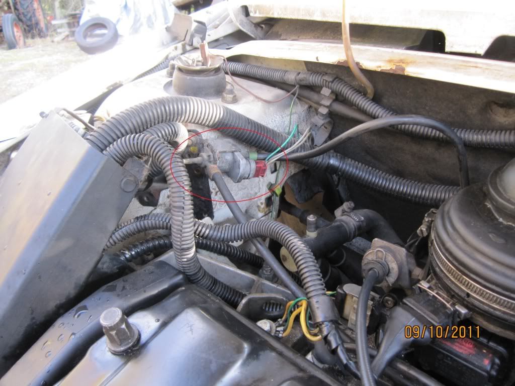

Kaikki muuten hyvin mutta ei lähde enää käyntiin, ei edes lupaa. Siihen päätökseen on nyt saavuttu että bensaa se ei saa (kipinä tulee). Virrat kun laittaa päälle bensapumppu hyrähtää kyllä. Virrat päällä alkoi myös pitämään outoa nakuttavaa ääntä. Aluksi luulin että se tulee ecu mötikästä mutta tarkemman kuuntelun jälkeen ne kuuluvat lähistöltä jostain "palikasta" johon menee 2 alipaine letkua ja pieni nippu sähköjä.
Otin kuvan ja palikka löytyy punaisella ympyröitynä.
Jotain hämärää tuossa on kun outo naputus/naksutun kuuluu ja tuntuukin tuossa laitteessa. nakutus loppuu kun ottaa sähköjohdon pois ja tuossa yhdessä "tyhjässä" paikassa ei johtoa ole ollutkaa.

sulla näkyy olevan ykspisteruisku ja sen nakutuksen päästelee varmaan hiilikanisterin venttiili.

Joo ykspisteruisku on. En oo kuullukaan mistään hiilikanisterista :lol: Onko se tuo mikä on kuvassa vai jossain muualla ja voiko se estää käynnistymisen?
 Viestin otsikko: Re: Amatöörin ax
ViestiLähetetty: 09.10.2011 18:45
siellä pitäis jossain näkyä semmonen musta pänikkä josta lähtee letkuja tai variaatiosta riippuen tankilta tulee suoraan sille venttiilille letkut.
