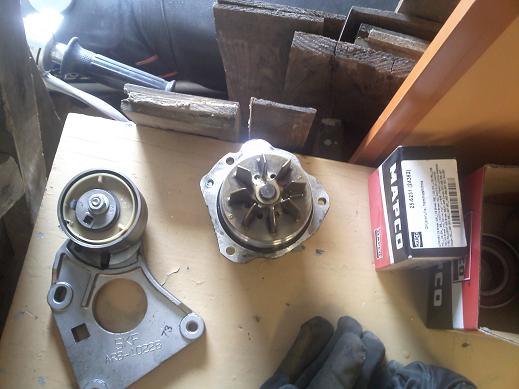

Tänään vaihdoin jakopäähän remmin, kiristimen, kaikki kolme ohjainta ja vesipumpun. Samalla huomasin moniurahihnan kiristimen ja ohjaimen vaativan vaihtoa lähiaikoina. Uusi moniurahihna odottelee hyllyssä, mutta vaihdan sen vasta samalla ohjaimen ja kiristimen rullan kanssa. Jakopääremontissa käytin 8mm pultteja nokka-akseleiden päissä ja kampiakselin päässä oleviin kohdistusreikiin. Kiristimen sai kätevästi kiristettyä pienen hylsysarjan vääntimellä. Väännin sopi täydellisesti neliskanttiseen reikään (kuva).
Lisäksi vaihdoin paineenpoistosäiliön ja paisuntasäiliön. Paisuntasäiliö oli vuotanut saumastaan. Siinä oli selvät vuodon jäljet ja puukolla levittämällä sauma aukesikin melko helposti.

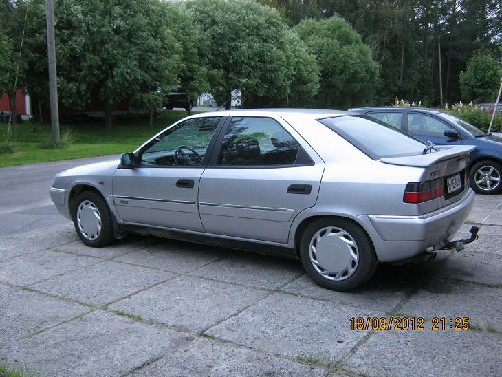

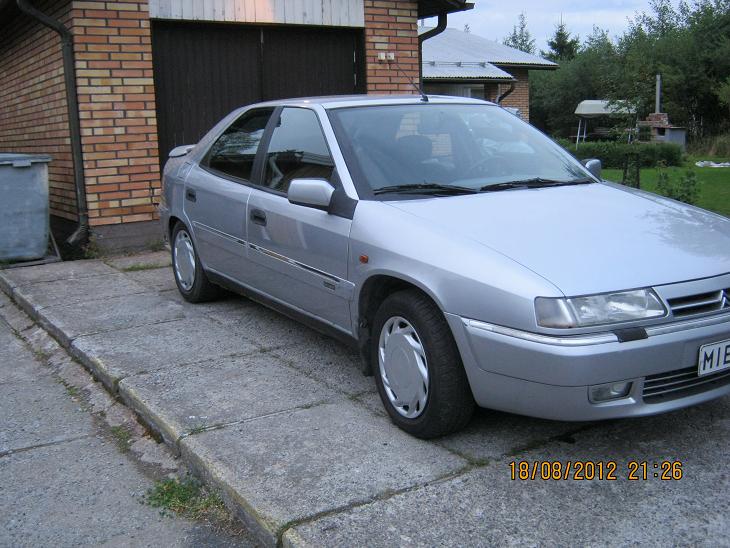

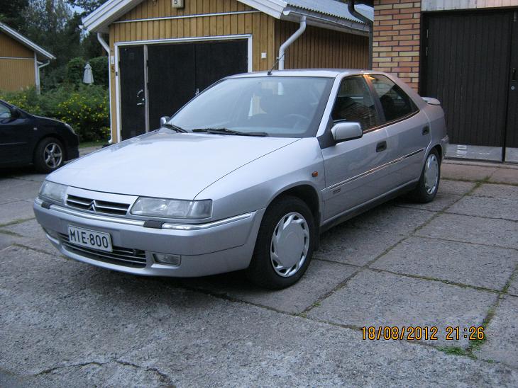

Tänään myllytin ja vahasin pirssin. Nyt tuli halu päästä eroon tuosta perää rumentavasta pohjamaalille jätetystä spoilerista, jonka joku edellinen auton haltija on siihen pultannut. Konttiinhan jää poiston jälkeen ainakin neljä reikää, ellei enempikin jälkiä.
Helmalevikeet otin pois ennen kynnysten kunnostusta ja pyyhkäisin päälle korjailun jälkeen kynnysmassat. Katotaan nyt tuleeko siihen vielä maali. Puskureiden "kromi-listat" pitäisi jollain konstia fiksata. Kylkiin kerkesin ostaa rosterilistat pari vuotta sitten.
Pari kuvaa myllytetystä autosta.
