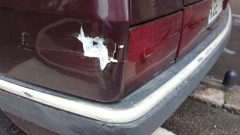

Moi,
anteeks kesti vähän, liitteenä kuva.
xm ruttu.110kt.jpg [ 107.64 KiB | Katsottu 10764 kertaa ]

Viestit: 1128
Näyttää kyllä lasikuidulta.

avbx kirjoitti:
Tai paksulta kerrokselta kittiä pellin pinnassa... Kuva on niin ahtaaksi rajattu, etten oikein hahmota tarkkaa paikkaa.

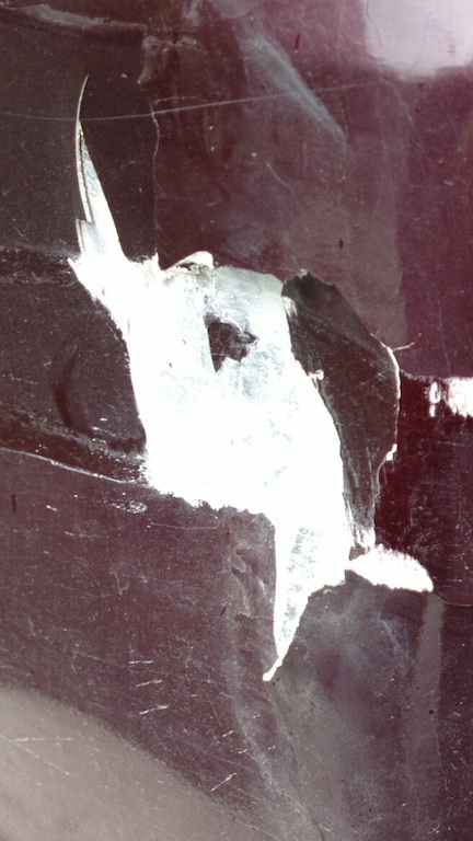

noin
Liisankatu.jpg [ 108.94 KiB | Katsottu 10652 kertaa ]

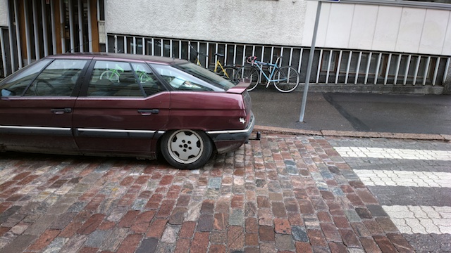

ja
kulma.jpg [ 116.51 KiB | Katsottu 10650 kertaa ]

No, nyt selkis paikkakin. En tähän hätään muista, miten hyvin tuonna taakse pääsee. Ei taida tuon klommon oikaisuun mitkään poppakonstit auttaa (lue: hiustenkuivaaja, kylmäsprey ja kuumaliima).
Noin periaatteessa maali pitäisi hioa tuosta kohdasta pois. Sisäpuolelle sellainen pläkkärin vasara-alasinsarjan sopiva alasin ja päälipuolelta sitten varovaista naputtelua ulkoreunasta klommon ympäriltä sisäsäänpäin edeten. Lopuksi vain kittiä ohuina kerroksia ja pohjamaali sekä pintamaali. Noin niinkuin teoriassa. Itse en ole kovin hyvä tuollaisten kanssa ;)

Kyllä tuohonkin klommoon pätee parjaiten painallus/vetäminen niin lopulta jää vain vähän kitattavaa.

Ei kait lokari ole irrotettavissa?

Maalin haljennutta reunaa kun katselee niin näyttää sen verran paksulta, että olisiko osunut jo toisen kerran samaan korjattuun paikkaan?

Tota klommoa ei pääse pyöräkotelosta käpistelemään mutta takaloosterin sivuseinän purkamalla pääsee.

Taitaa olla yleisin lommon paikka XM:ssä tuo. Olen hyvinkin useassa moisen nähnyt. Itsekin olin vähällä sellaisen aiheuttaa, peruutin liian lähelle puuta. Onneksi puskuri suojasi.
