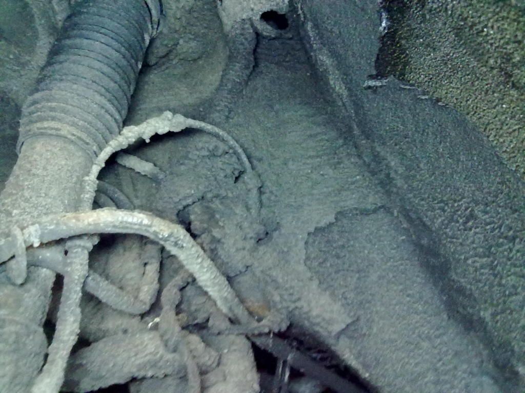

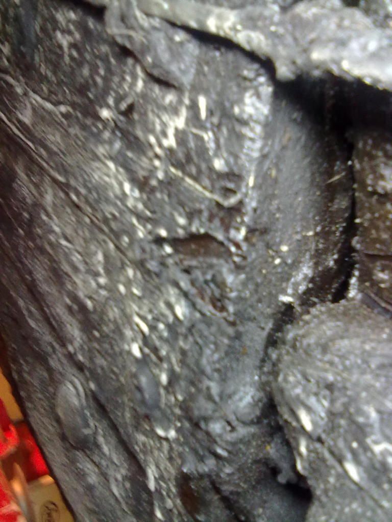

-alusta käsitelty jollain ihme vaseliiniseoksella, joten ruostetta ei löytynyt laisinkaan

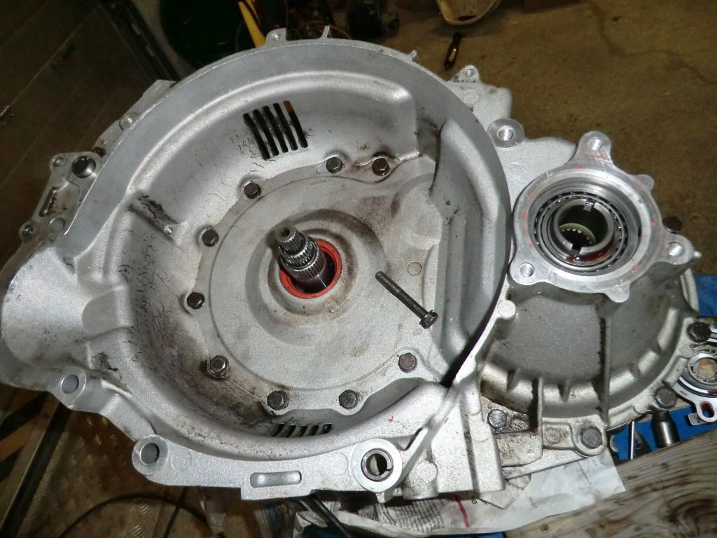

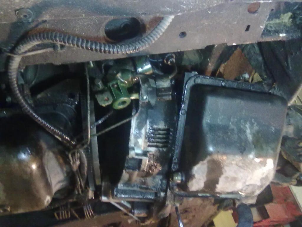

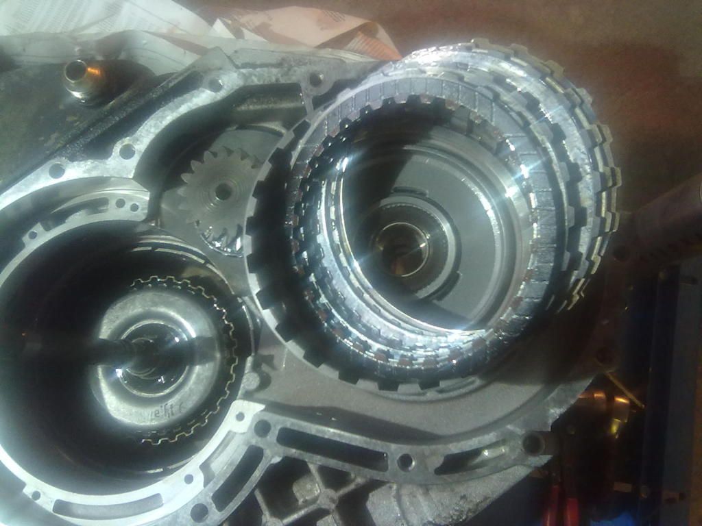

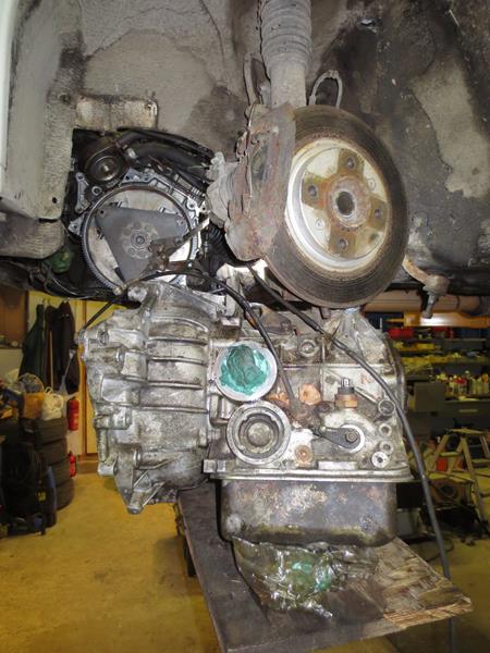

Muutaman tunnin askartelua ja laatikko rupeaa irtoamaan

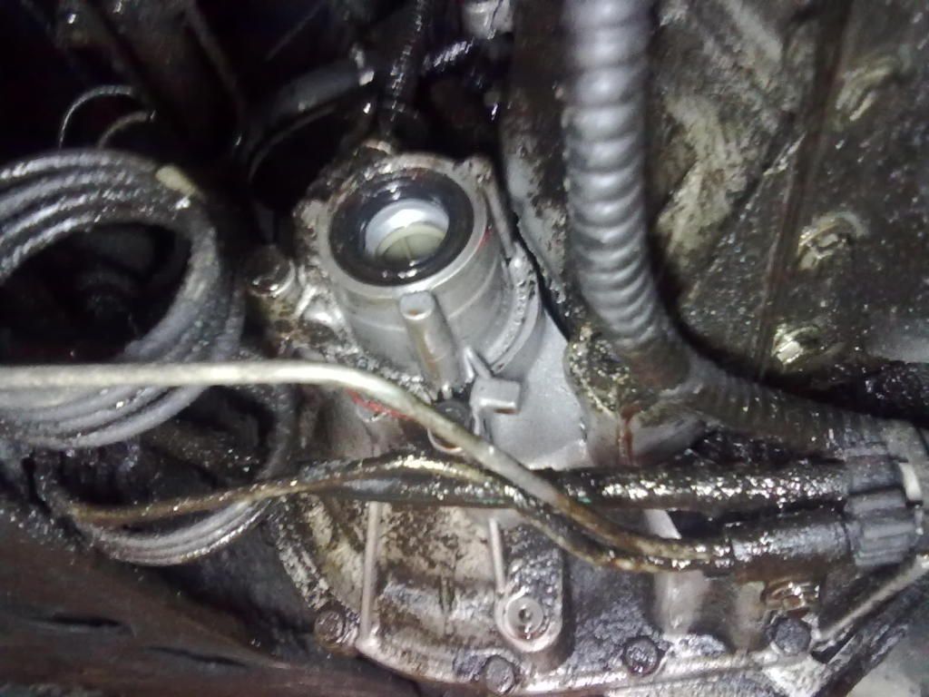

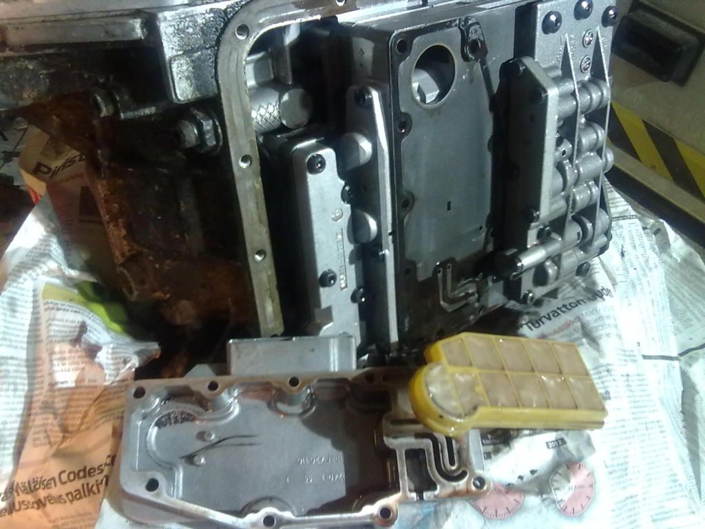

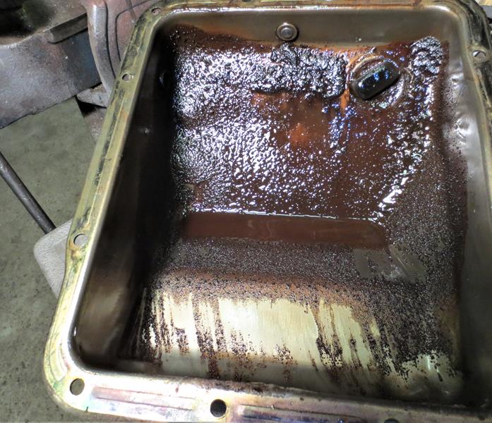

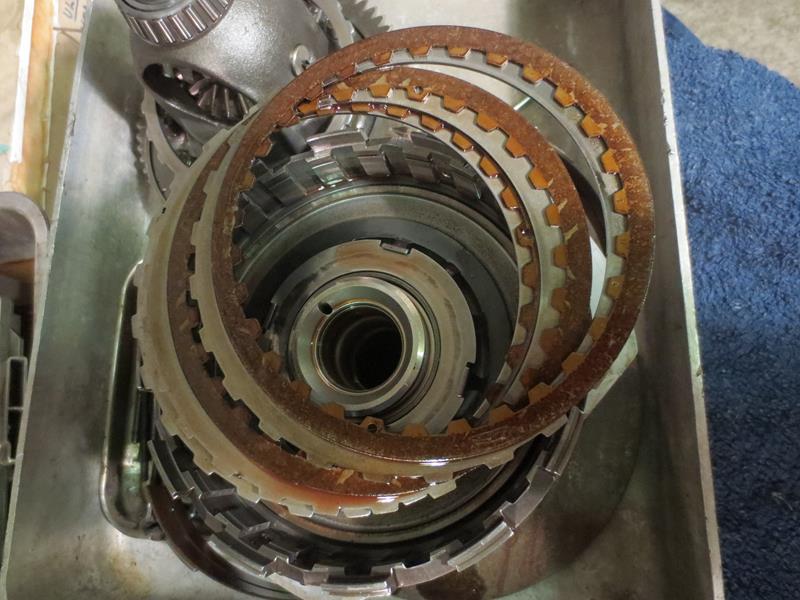

Automaattilaatikko oli paksun töhnän peitossa, joten se piti pestä ennen avausta. Kaikki lika eivät lähtenyt kylmällä painepesurikylvyllä, mutta oli alkuasetelmaa huomattavasti miellyttävämpi ruveta aukomaan.

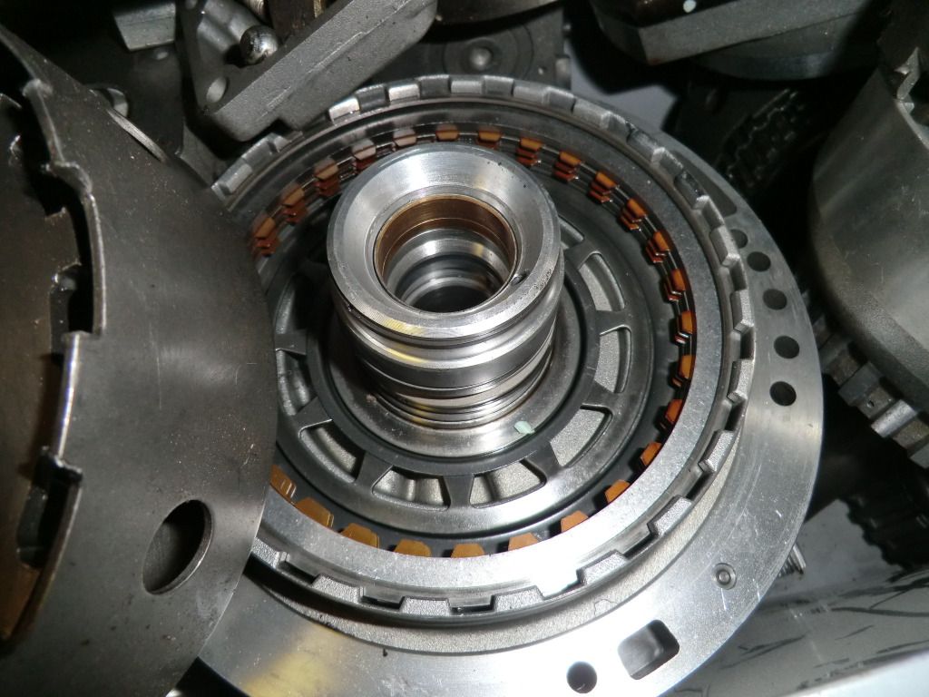

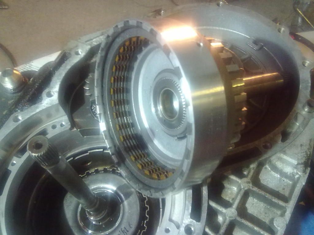

Öljyn vähyys laatikossa oli varmaankin saanut edellisen omistajan aikana laatikon kytkinpakan kuumenemaan ja palamaan mustalle karrelle. Tämä laatikkovika oli juuri syy miksi auto tuli myyntiin.
Onneksi tuli laitettua talteen automaatin osia pari laatikollista wanhoina hyvinä aikoina. Nyt osalaatikosta löytyi ehjä vastaava kytkinpakka
Sielun tilaankin kurkkasin ja siellä oli kaikki melkein ok, ainoastaan männyn neulanen ei kuulunut joukkoon. Olisiko mennyt öljyn mittatikun reiästä sisään, mittatikku kun tahtoo ponnistaa ajon aikana itsensä hiukan ylös, jolloin siitä pääsee likaa laatikkoon :roll:
Laatikon öljypohjan pohjalla olevaan magneettiin oli kertynyt hiukan rautapölyä, joka on normaalia 240tkm ajetulle autolle.
Momentinmuuntimen (kytkinkopan) stefa on ehkä laatikosta ulos vuotavan öljyn reitti, muuta syytä en keksinyt. Stefa lähti pois paikoiltaan sormilla painamalla, joten se ei ole ollut tarpeeksi tiukka, näin on uskottava :roll: Toivottavasti diagnoosi on oikea, muuten joutuu laatikon avaaman uudelleen.... - joskus niinkin on käynyt - jopa alan ammattilaisellekin Hesassa.

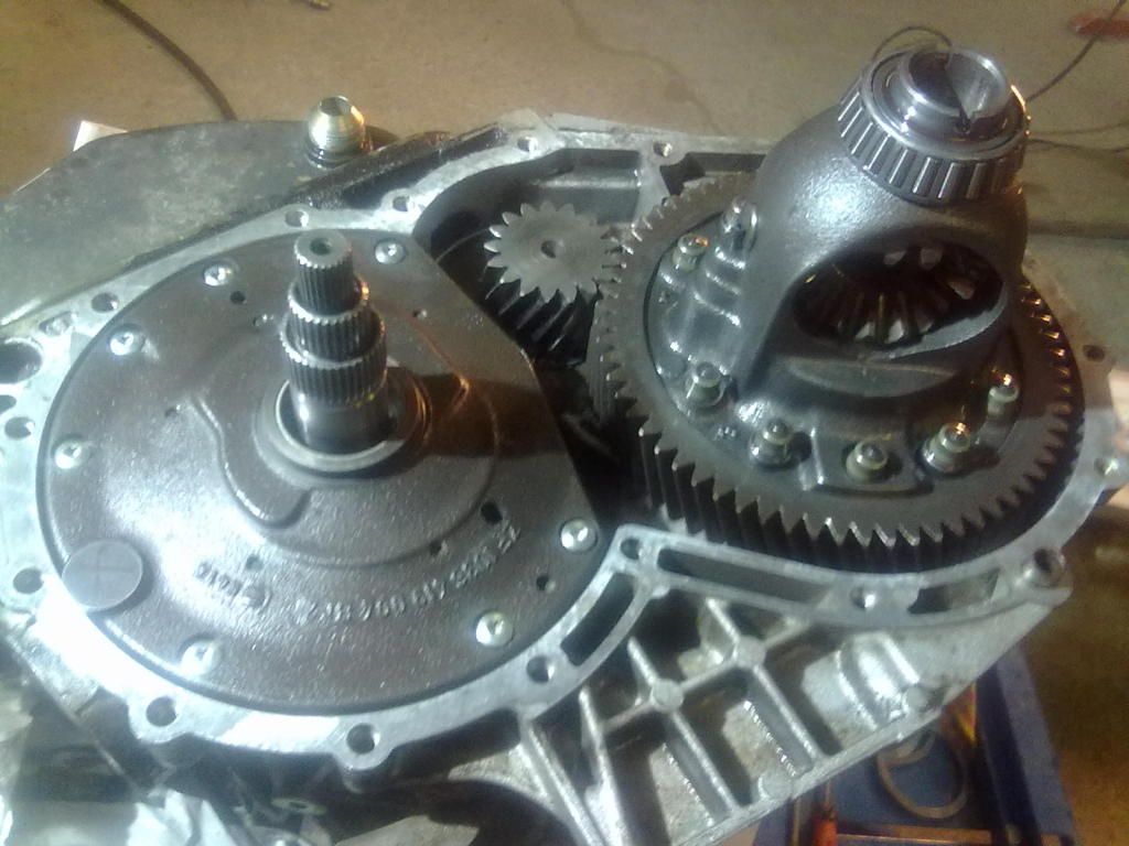

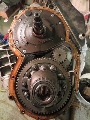

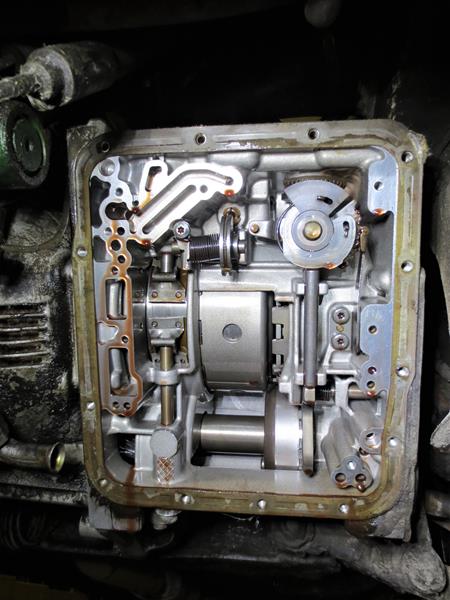

Pääsin taas jatkamaan projektia. Välipäivänä kurkkasivat tk:ssa minunkin sisälle yläpään kautta, onneksi oli osaava lääkäri niin homma onnistui helposti.

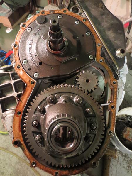

4HP14 laatikon vakiovika on tämän messinkisen puslan sisälle kuluva ura, joka syntyy sen sisälle tulevan akselin metallisesta tiivisterenkaasta. Laatikko alkaa luistamaan öljynpaineiden karattua toisaalle.
Tähänkin vaivaan löysin varaosalaatikosta vastaavan, lähes kulumattoman osan.

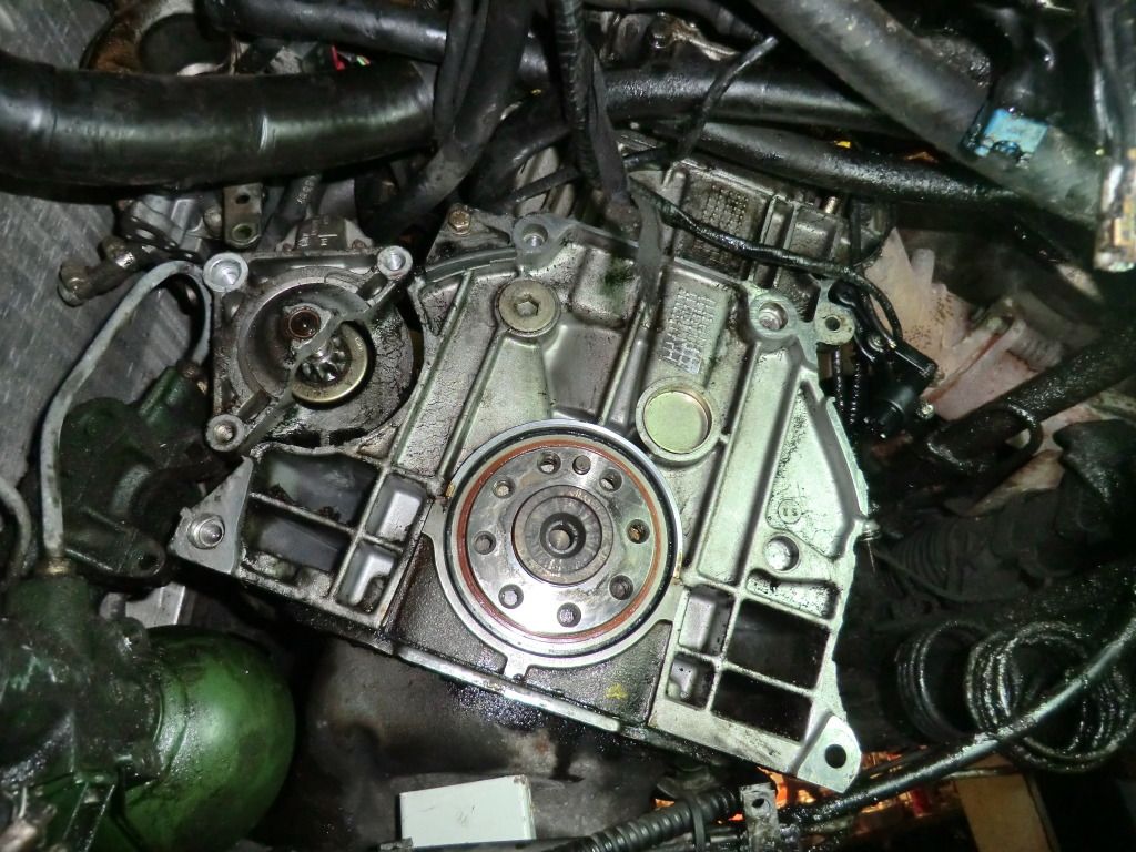

Automaattilaatikko valmiina asennukseen. Momentinmuuntimen akselin stefa vaihdettu.
Kampiakselin päätystefa piti vielä vaihtaa ennen laatikon paikoilleen asennusta.
Laatikko paikoillaan sekamelskan seassa, öljynlauhduttimelle tuleva vesiletku oli turvonnut vaihtokuntoon.
Seuraavana öljyt laatikkoon ja kone käyntiin, kurkistus auton alle: ei enää öljyvuotoa :D

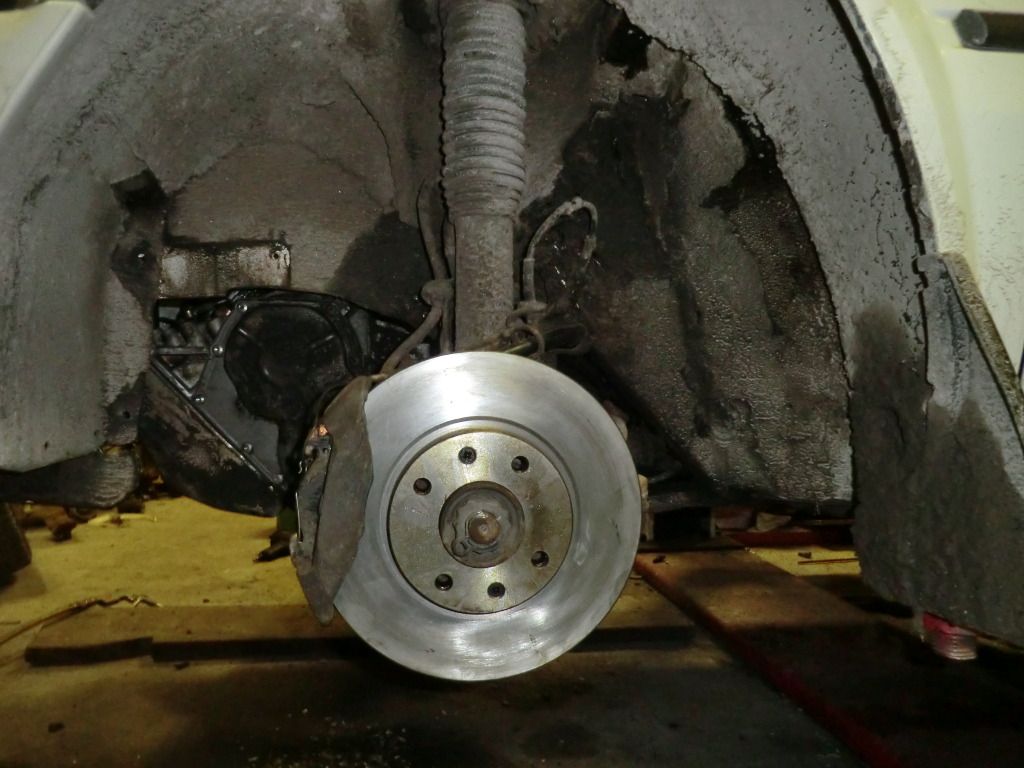

Motonetistä ostin uudet jarrulevyt eteen, a 15,90€, ei pahan hintaiset. Entiset levyt olivat alkuperäiset, joten nätisti on jarruja käytetty 240 tkm aikana. Jarrumännät kiertyivät helposti pohjaan, joten jumia ei männissä eikä myöskään liukutapeissa ollut.
Jarrupalat oli joskus vaihdettu, silmiin pisti sisimmän palan nipukan puuttuminen, mutta se ei ollut haitannut jarrujen säätymistä.
Levyjä vaihtaessa huomasin toisen käsijarruvaijerin olevan vaihdon tarpeessa. Wanhasta osalaatikosta löytyi uusi Bilteman muovissa, asensin senkin samalla paikoilleen.

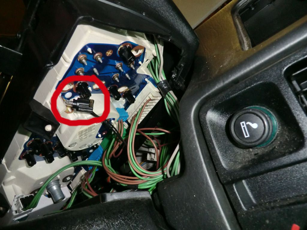

Irrotin mittaritaulun ja huomasin, että absin valon polttimo ja sille tuleva irtojohto olivat poissa. :( Oli tehty perinteinen juttu, kun absit menevät epäkuntoon niin nypätään polttimo pois ja toivotaan että katsastuhenkilö ei huomaa sitä.
Puuttuva johto löytyi, survottuna johtosarjan sekaan rattiputken päälle.
Kun panin lampun kantaan polttimon, niin absin valo syttyi, :idea: mutta ei sitten sammunutkaan kun virta oli hetken aikaa päällä. :? Mittasin absin anturit. Taka-anturit pääsee mittaamaan takapenkin alta, johtojen liitoksista. Oikea taka-anturi näytti nollaa, joten se oli sökö.

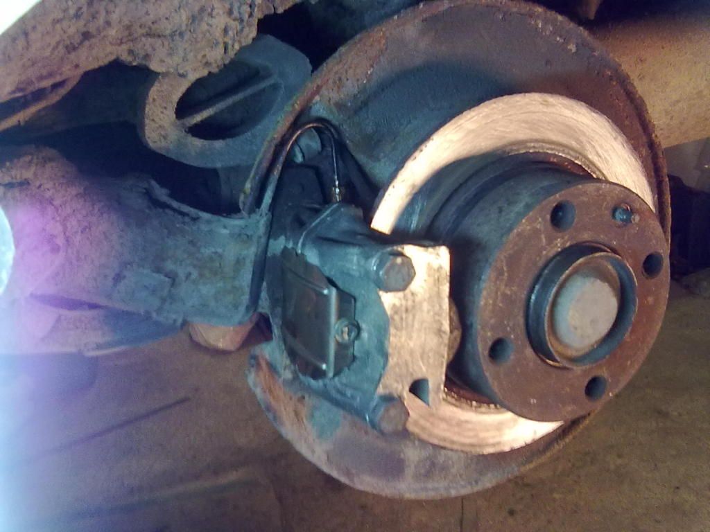

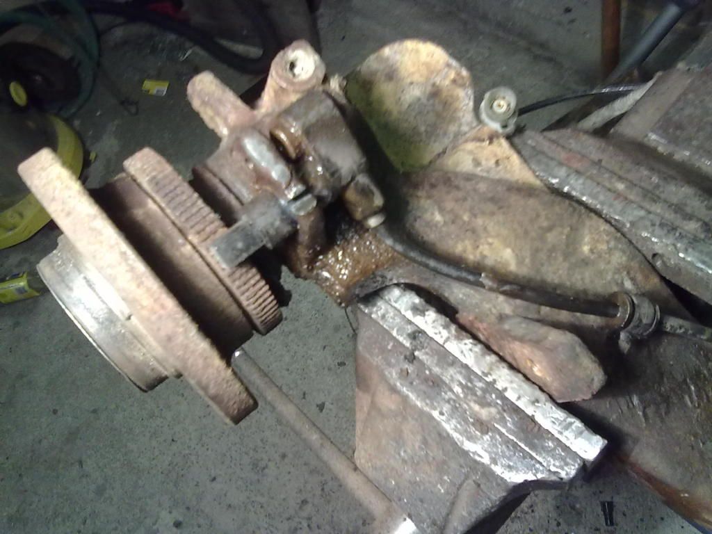

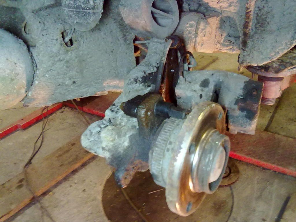

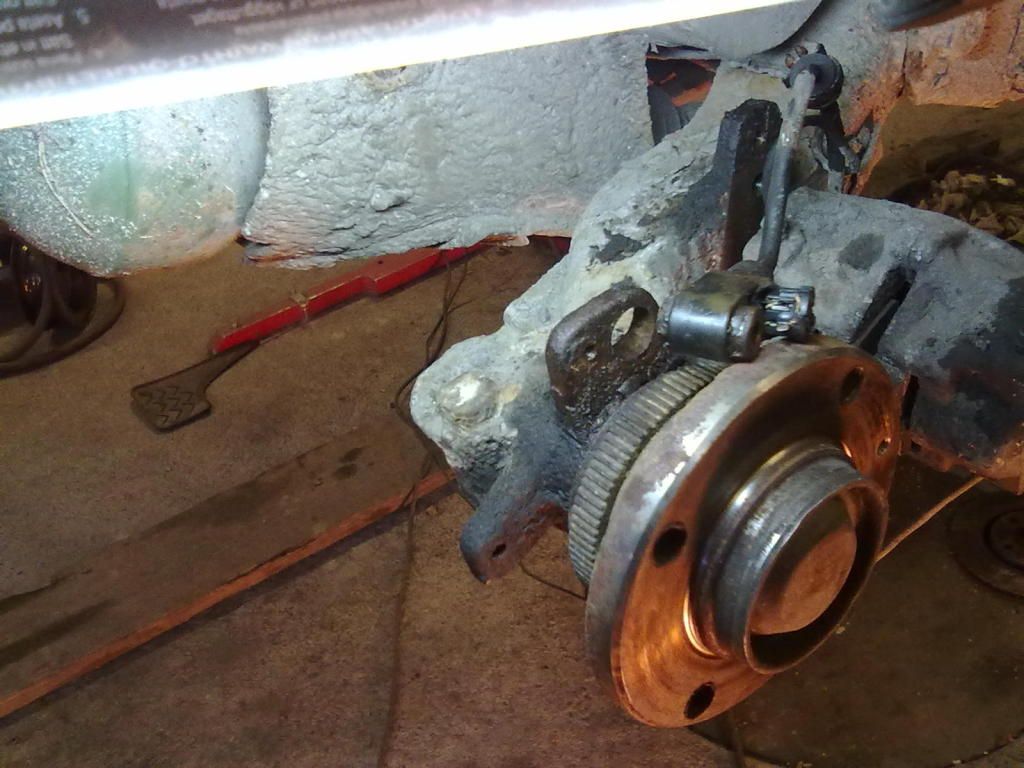

Takapyörän abs-anturin vaihto oli seuraavana. Vanha anturi oli jumittunut kunnolla kiinni, joten se piti ottaa väkivalloin pois. Jälki on sen näköistä. Huomasin anturin kuoren rikkoonnuttua, että anturissa oleva kela kiinnittyy anturin johtoon pienillä liuskaliittimillä kasausvaiheessa. Tämä kosketuspinta voi olla syynä anturin virtapiirin katkeamiseen.
Taka-antureita ei kuitenkaan ollut valmiina irrallaan, joten jouduin irrottamaan anturin varaosa kynkästä. Tämä olikin sitten pidemmän kaavan mukaan tehtävä juttu jottei anturi särkyisi. Sahasin anturin kiinnityskorvan yläpuolelta poikki, jotta sain hiukan liikkumavaraa anturille. Pitkällisen nitkuttelun ja lilluttimen avulla se tulikin ehjänä pois.
Uusi käytetty paikoilleen, kuparitahnaa ympärille hiukan hidastamaan ruosteen etenemistä anturin ympärysreikään ja siten kiilaamaan anturia taas tiukasti paikoilleen.
Takajarrulevyt oli loppu, mutta hyllystä löytyi hyvät käytetyt. Jarrumännät otin pois ja putsasin ne ja vastapinnat huolellisesti. Toisen puolen jarrusatuloista oli niitä kiinni pitävän ohuen pultin korvakkeet hapettuneet miltei poikki, joten varaosasatula piti vaihtaa tilalle. Sitten osat paikoilleen unohtamatta jarrusatulan ja kynkän väliin laittaa kuparitahnaa. Palojen suojapellit olivat jo aika huonossa kunnossa, joten Biliteeman rosteriset pellit tuli tilalle.

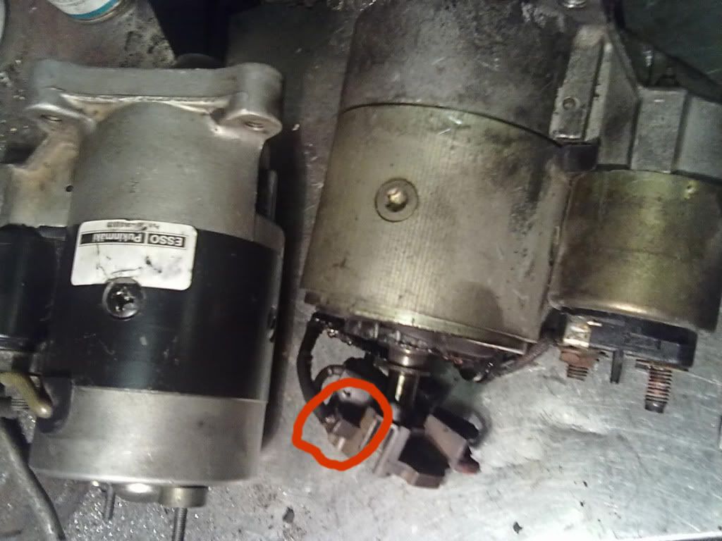

Startin olisi voinut vaihtaa aiemmin vaihteistoremontin yhteydessä, mutta eihän siinä silloin mitään vikaa ollut. ;) Tässä startti on melko pahassa paikassa imusarjan alla. Purkuhommina piti ruiskun osat imusarjasta eteen päin poistaa, samoin puola. Kätilön käsillä sai startin takatuen pultit kierrettyä auki ja startti putkahti imusarjan alta pois.
Avasin startin ja diagnoosi oli oikea; hiilet olivat aivan lopussa. Taas oli asiaa varaosalaatikolle. Sieltä löytyi joskus aikanaan samanlaisesta valkoisesta 19 Gti:stä talteen otettu, Pukinmäen Esson tarroin varustettu, kunnostettu startti.
Paikoilleen laitto oli pykälää helpompi kun jätin startin takatuen pois. Ilman sitä on kaikki startit paikoillaan pysyneet ainakin tähän asti.
Muutamia päiviä ennen joulua kerkesin vaihtamaan laturin. Siinäkin olivat hiilet loppu, ja siitä aiheutui katsatusmatkan alussa ollut lainehtiva tyhjäkäynti. Laturi on beksissä kuin tarjottimella, helppo vaihtaa ilman turhia osien irrotuksia.

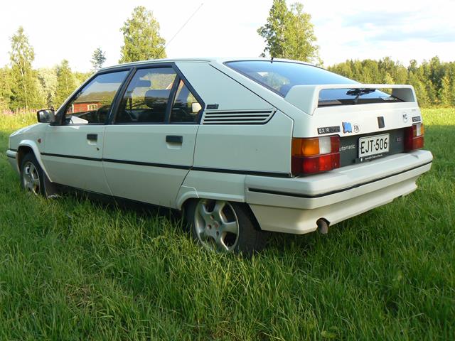

Minäkin otin tämän automaatti-beksin liikennekäytöön. Pesin sen ja kevyesti vahasin. Vaihdoin kesärenkaat, ja samalla myös oikean puolen koiranluun ajossa tuntuneen pienen kopinan vuoksi. Siinä renkaita vaihtaessa huomasin oikean takajarrusatulan ympäryksen olevan hieman kostea. Putken kiinnitys oli jäänyt hiukan löysälle jarruremontin yhteydessä, ja jouduin antamaan remontin tekijälle asiaankuuluvan vihaisen palautteen :mrgreen:
Mielessä oli lähtö ZX/Xsara-miittiin Vehoniemen automuseolle Kangas(al?)alle. Beksillä oli ajettu vain katsastusreissu, n. 60 km remontin jälkeen, joten pientä jännitystä oli matkaan lähtiessä.
Yli 500km:n reissu meni kuitenkin hyvin. Moottorissa oli koko matkan lievää nyhtämistaipumista, joten täytyy ensimmäiseksi kurkata bensatankkiin, olisiko siellä vettä, jota sinne saattaa päästä huonokuntoisesta täyttöputkesta.
Automaattilaatikon nykäisy oli edelleen tallessa vapaalta A-asentoon vaihdetta siirrettäessä, ja 4-3 vaihtovälissä laatikko hidastelee, jolloin kone ryntää kierroksille ja vaihteen kytkeytyessä nykäisy on melkoinen. Mutta kaasua pienentämällä juuri vaihdon yhteydessä, ei nykäisyä tapahdu. Nämä oireet johtuvat melkovarmasti venttiilikoneiston katkenneesta jousesta, joka täytyy vaihtaa kunhan sopivaa aikaa siihen tulee.
Paluumatkalla meinasi tulla Beksille noutaja, sillä juuri kun olin ohittamassa peräkärryä vetävää ja sen perässä pitkään ajanutta autoa, tämä takimmainenkin auto päätti lähteä ohitukseen. Onneksi Beksin jarrut (ja räikkä) :oops: olivat kunnossa ja tilanteesta juuri ja juuri selvittiin ilman kosketusta.
Seuraava, numeron mukainen katsastusmahdollisuus onkin sitten jo vapun aattona, joten näin vähällä käytöllä tämän kuntoisen beksin leiman pitäisi olla läpihuutojuttu :lol:

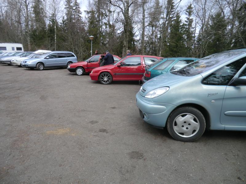

Alla pari kuvaa keväisen vaihtelevasta säästä kera beksin, sekä Zx/xsara-miitin osanottajakalustoa Vehoniemessä 2013.
Bx llä Zx-miitissä 2013.jpg [ 75.03 KiB | Katsottu 55491 kertaa ]
Bx llä Zx miitissä2 2013.jpg [ 82.15 KiB | Katsottu 55491 kertaa ]
CIMG2439.JPG [ 102.93 KiB | Katsottu 55491 kertaa ]

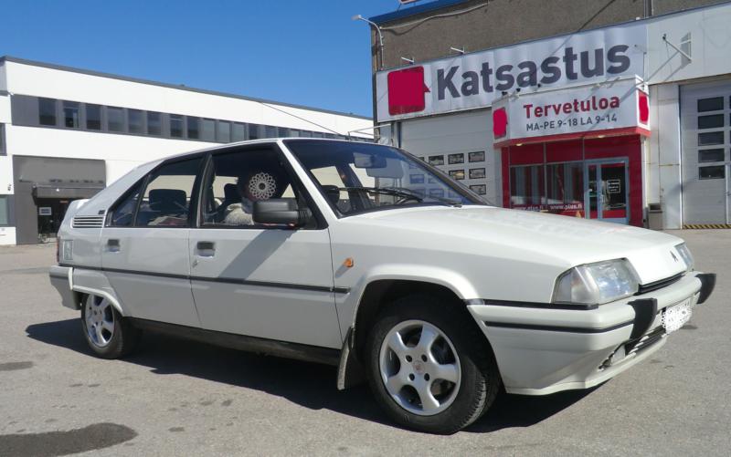

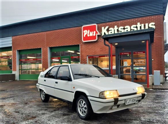

Katsastuksesta bx selvisi puhtain paperein, ainoastaan toinen sumuvalon polttimo oli muutaman kk:n aikana pimentynyt. Liekö syy polttimossa tai kontaktissa. Sumareiden toimivuutta en muistanut lähtiessä tsekata. No, nyt on kuitenkin leimaa kahden kesän ajoja varten, sillä seraava leima on haettava vasta viimeistään 2.9.2014 mennessä :D
Bx katsastuksessa.jpg [ 62.84 KiB | Katsottu 55318 kertaa ]

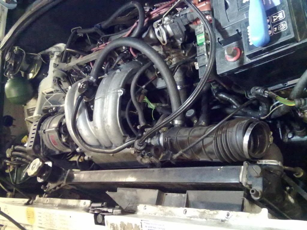

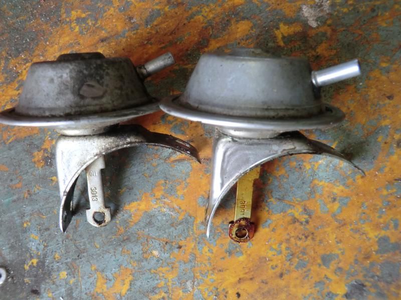

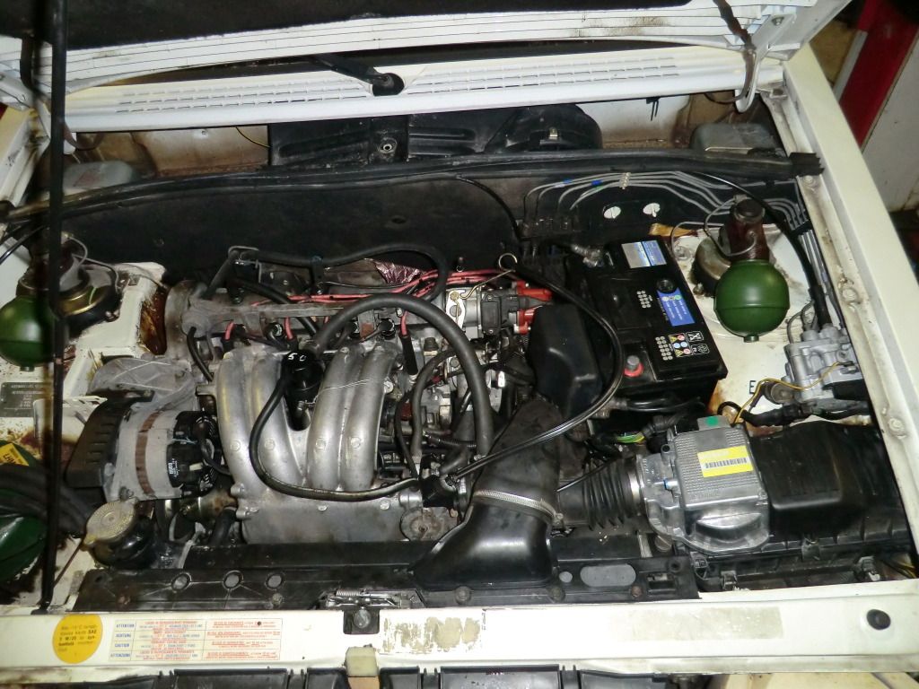

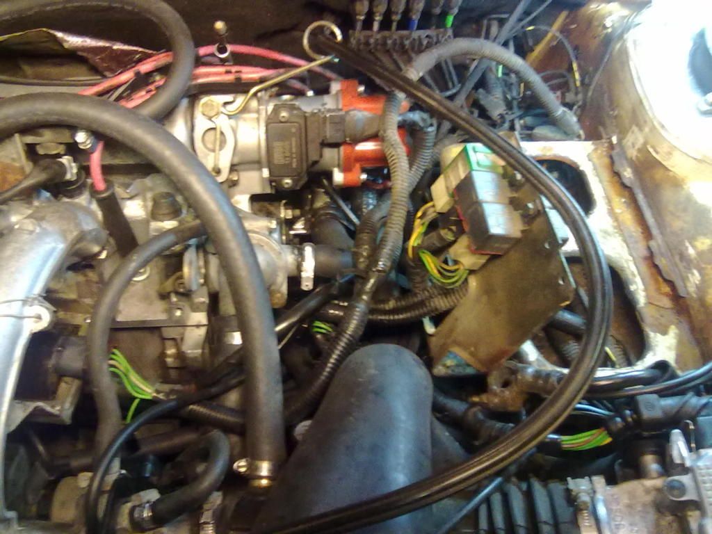

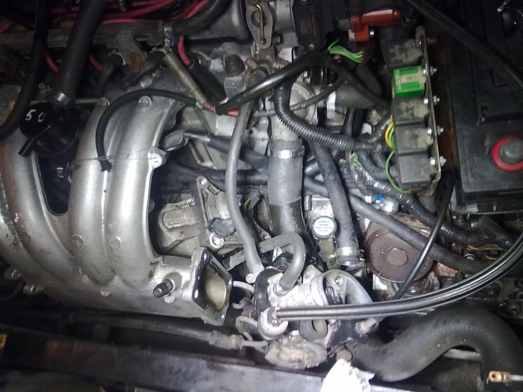

Tänään siirryin konehuoneen puolelle tutkimaan nyhtämisvikaa. Virranjakajan alipainesäätimelle imusarjasta menevästä letkusta imaistessa huomasin, että alipainesäätimen kalvo oli puhki koska ilma kulki vapaasti kumpaankin suuntaan letkussa.
Jakaja piti ottaa irti jotta alipainesäätimen saa irrotettua.
Onneksi varaosalaatikosta löytyi taas sopiva alipainesäädin, jossa oli ehjä kalvo. Työntötangon pituudessa oli n. 1,5mm pituusero, mutta siitä tuskin on haittaa ajossa...?

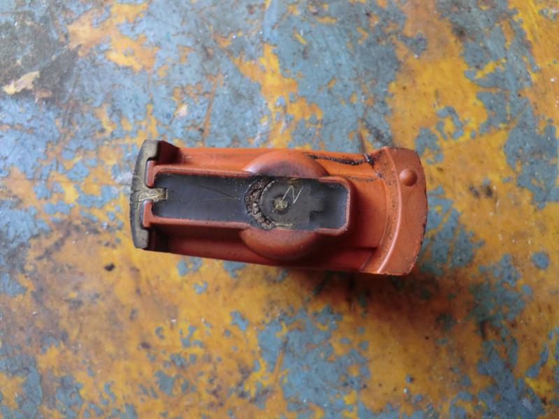

Saarnamiehen, eli pyörijän lähempi tarkastelu osoitti, että siinäkin oli vikaa. Mittauksen mukaan yhteyttä ei ollut laisinkaan keskihiilen ja pyörijän kärjen välillä. Ehjässä vastaavassa oli n. 1 kilo?ohmin vastus mitattaessa. Silmämääräisestikin näkyi mustunutta karstaa johdinosan päällä. Kipinän on täytynyt hypätä melkoisesti, jotta se on päässyt tulpanjohtoihin asti. Varmaankin tässä oli syy nyhtämiseen, sytytystulpille tuli hyvin huono kipinä matkalla olleen esteen vuoksi.
Koeajolla oli nyt eri meininki. Beksi oli saanut voimansa takaisin ja laukkasi iloisesti ilman nykimisiä :D

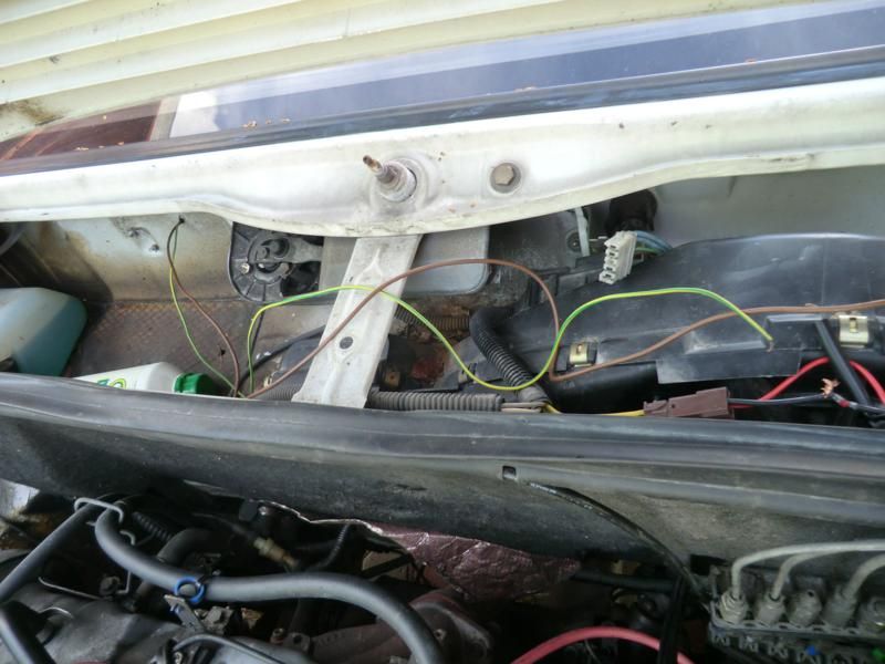

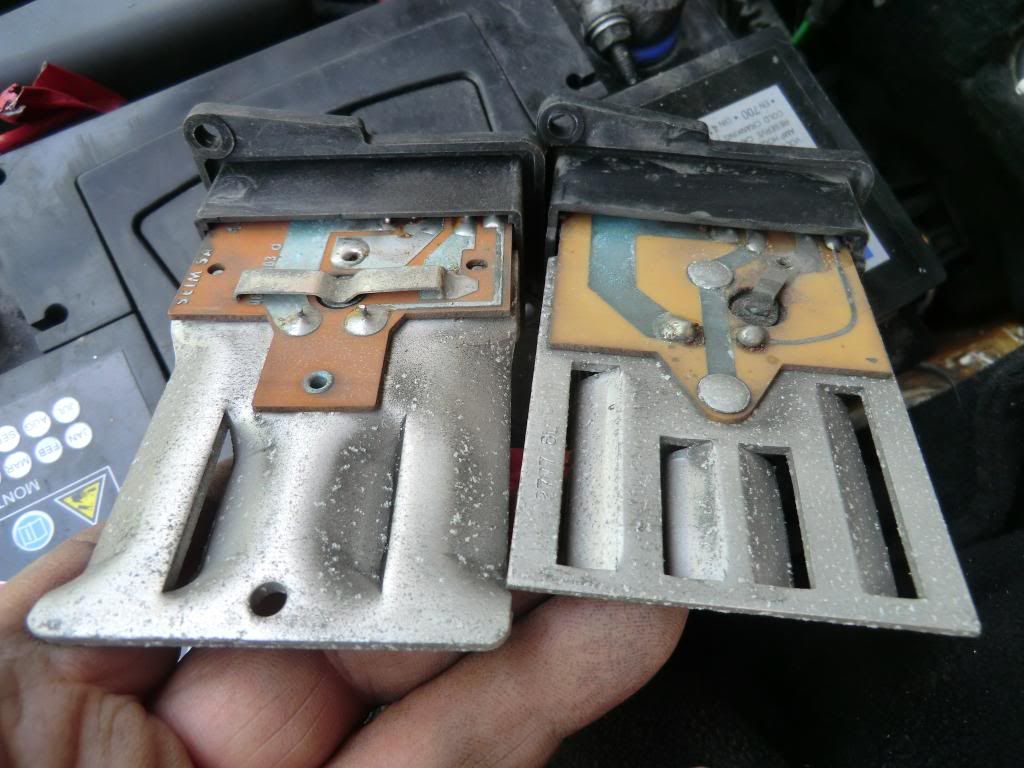

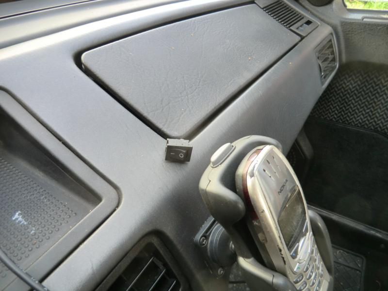

Tänään iltapäivällä oli miltei hellettä (+23), joten oli hyvä ilma ruveta tutkimaan lämmitys ( jäähdytys-) laitteen puhaltimen kuntoa . Puhaltimessa toimi vain yksi nopeus ja sen kytkin oli asennettu erilliselle katkaisijalle hanskalokeron kulmaan.
Puhaltimen moottori sijaitsee beksissä huollon kannalta hyvässä paikassa, ulkoilmanottokotelossa, ja on suht helppo ottaa esille.
Sisäkatkaisijan johtopari oli vedetty tulipeltiin poratusta reiästä suoraan puhaltimen moottorille. Jostain syystä porattu reikä ei heti ollut sattunut kohdalleen, sillä niitä oli porattu peräti neljä, ennen kuin oikea läpimenokohta johdoille oli löytynyt.
Kun irrotin virityskatkaisijan johdot ja kytkin puhaltimen johdot kuten niiden kuuluukin olla, rupesi sisäpuhallin puhaltamaan täysillä, eikä se sammunut vaikka alkuperäistä puhallusnopeudensäädintä kuinka kiersin. Epäilykseni sattuivat oikeaan, puhaltimen säädin oli mennyt epäkuntoon, ilmeiseti transistori oli palanut. Piti taas kaivaa varaosalaatikosta vastaava, ei ihan saman merkkinen, mutta identtisesti toimiva säädin ja asentaa se puhallinkanavaan. Koekäytössä rupesi alkuperäinen lämmityslaitteen säädin heti toimimaan oikein ja puhallin seurasi annettuja nopeustoivomuksia.

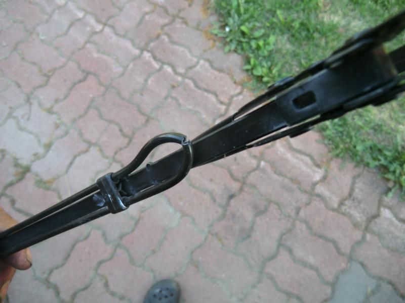

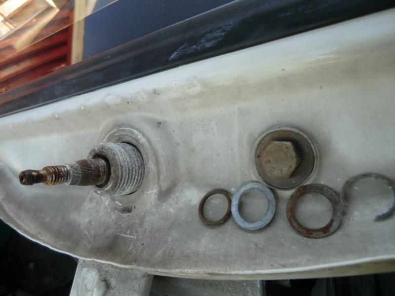

Lasinpyyhkijän vivusto oli siinä samalla hyvällä hollilla, joten purin pyyhkijän akselin lukitusta auki sen verran että sain puhdistettua akselin ja puslan välin ja voitelin sen vaseliinillä. Yllättäen akselissa ja puslassa ei ollut juurikaan ylimääräistä väljää, jota tahtoo yleensä jo olla tämänikäisessä kulkupelissä olla riittävästi.
Samalla oli hyvä puhaltaa paineilmalla pesurin letkusta kaikki irtotöhnät pois, samoin pyyhkijän runkoon tulevasta suutinputkesta. Suutinputki oli kuitenkin murtunut yläkuolokohdastaan, ja siitä pääsi enimmät pesunesteet karkaamaan tuulilasin yläreunaan. Vaihdoin tilalle ehjän putken, joten tämäkin vähäpätöiseltä tuntuva, mutta kuljettajan näkemisen kannalta tärkeä osa tuli toimintakuntoiseksi.

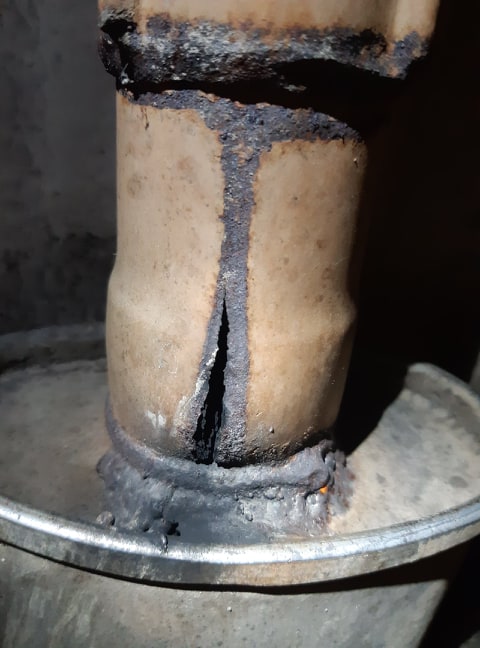

Pakoputkikin on ruvennut pörisemään keskeltä autoa, kuskin penkin kohdalta. Hitsailin pöntön ympärille hiukan lisäpeltiä, mutta pitemmän päälle on katseltava uusi etummainen pakoputkenpätkä, jossa on tämä vuotanut pönttö mukana. Jos jollain on jäänyt tallin nurkkiin pyörimään ko. putki, niin saa tarjota vapaasti :)

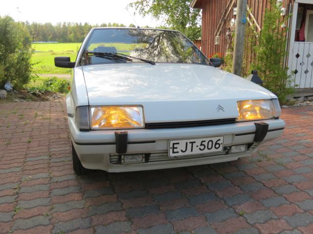

Päivitetäänpä tätä ketjua hiukan. Vuosi on kulunut ja katsastuksen aika tuli taas eteen. Automaatti-Gti on saanut huilata katoksessa sitten viime marraskuun, kun tarjolle tuli BX 16 TRS autom. -91 inva-ovella. Mittarilukema siinä oli varsin kohtuullinen, 177 tkm, joten se oli pakko hankkia kalustovahvuuteen.
Viime katsastuksesta Gti:n mittariin oli tullut vain 2500km lisää, joten ajattelin, että katsastus on läpihuuto-juttu. Onneksi kuitenkin vilkuilin moottoritilaa ennen lähtöä ja huomasin, että bensaletku oli hapertunut puhki ja bensaa suihkusi putkesta suoraan pakosarjan päälle. Melko varmasti olisi katsastusmatka päättynyt autopaloon vuodon seurauksena pakosarjan kuumennettua ajossa tarpeeksi. :shock:
Paineilmaletkusta tein väliaikaisen polttoaineputken ja kävin katsastuksessa. Leima tuli taas vuodeksi eteenpäin ilman huomautuksia. Hiukan olivat päästöt mittauksessa lisääntyneet, olisko venttiilin varren kumit myös kovettuneet ja vaihdon tarpeessa kun hiukan sinisavua pakoputken päästä tulee konetta kierrätettäessä.
Paluumatkalla hain Biltemasta oikeaa bensaletkua, täytyy vaihtaa se tuon väliaikaisen tilalle sopivan paikan tullen.
Gti saa jatkaa levossa liikennekäytöstäpoistossa, kun tuo 16:nen on ottanut kakkosauton paikan toistaiseksi vähäisempien kilometriensä vuoksi. :)

ViestiLähetetty: 21.07.2015 21:42
Taas on vuosi kulunut viime katsastuksesta. Tämä Gti-beksi on saanut levätä katoksessa koko tuon ajan. Mittariin oli tullut vain 60km lisää verrattuna edelliseen katsastuslappuun, joten vähissä on ajot olleet tällä. Jarrulevyt ovat ruvenneet vetämään kevyttä ruostetta pintaansa, käyttämättömyys ei ole parasta auton säilyttämistä.
Venttiilinohjareiden kumeja pitäisi ruveta vaihtamaan, sen verran nenään tulee katkua putken päästä. Katsastuksessa ei ollut taaskaan ongelmia, leima tuli :)
Kyllä tällä saa vaan niiiin hyvää kyytiä ja kaikki 125hv tuntuu olevan tallessa 8-)

ViestiLähetetty: 28.11.2019 21:49

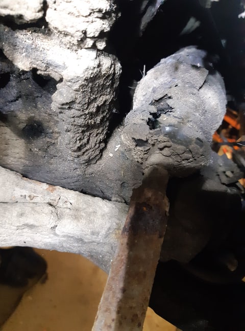

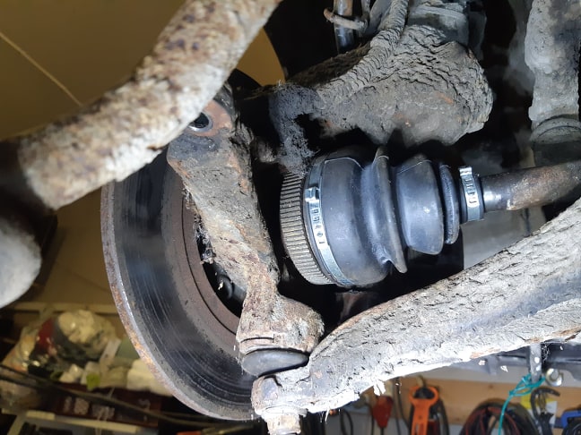

Ensi vuonna tämä Bx 19 Gti automaatti -89 on sitten museoitavissa ikänsä puolesta. Ajattelin ottaa sen työn alle ja katsastaa sen jo nyt, niin ei tule keväällä kiirettä.
Seisonnassa ei auto parane, niin on käynyt tämänkin kohdalla, vaikka on aina katon alla aina ollutkin. Vetoakselin suojakumeja harvoin on minun tarvinnut vaihtaa vuosien saatossa beksiin, vaikka näillä paljon aikanaan ajoinkin, niin hyviä ne ovat olleet. Sen sijaan hammastangon suojakumeja menee useimmin ja niin oli tässäkin toinen vaihtokunnossa, samoin osa pakoputkesta.

 Viestin otsikko: Re: Harrastepeli Bx 19 Gti Aut -89
ViestiLähetetty: 28.11.2019 22:22
Tänään läksin suurin toivein katsastusreissulle raskaaseen sohjokeliin kun aikoja katsastukseen oli hyvin tarjolla. N. 10km ajon jälkeen alkoi automaattilaatikko luistaa rankasti, kitkuttelemalla pääsin juuri kunnan jätekatoksen ( :lol: ) kohdalle, pois sohjoiselta tieltä.
No eipä hätää, takaisin kotiin pitäisi auto saada, ja kun olen Autoliiton plus-jäsen, niin arvelin hinauksen olevan helppo nakki. Vaan eipä ollut, puhelimessa minulle sanottiin että auto on liikennekäytöstä poistossa, niin silloin ei heiltä hinauspalvelua voi saada. Koitin perustella että tämä on pykälien mukaan ihan laillinen matka, sillä olen matkalla katsastukseen ja minulla on aika varattu siellä, voivat vaikka tarkistaa. Mutta ei käynyt. Pitäisi olla liikennekäytössä. No, siinä sitten roskakatoksen edessä rupesin räpläämään kännykällä yhteyttä Traficomiin, ja sain otettua auton liikennekäyttöön. Sitten soitto Autoliittoon että nyt on auto liikennekäytössä ja ei liiku mihinkään, niin reilun kolmen vartin päästä oli hinuri paikalla.
Sohjokeli oli hinurikuskin mielestä niin paha ettei hän uskaltanut tuoda autoa pihaan asti kun arveli että lumisella pikkutiellä voi jäädä jumiin, ja hän tiputti beksin n. 400m:n päähän kotipihasta. Onneksi laatikko toimi vielä sen verran että beksi ryömimällä lumessa eteni omin voimin kotitalliin.
Irrotin öljypohjan ja totesin että jokin kytkinpakka tai väliprikka on hapertunut ja ihan jauhona laatikon öljypohjalla. Öljyn väri oli ihan hyvä, ei metallia joukossa, joten metalliosat ovat ilmeisen ehjät.
Onneksi on varalaatikko olemassa joten tästä selviää pienellä ylimääräisellä askartelulla.
76916311_534006077332318_3252551881125265408_n.jpg [ 66.65 KiB | Katsottu 30484 kertaa ]
IMG_3866 (Copy).JPG [ 47.68 KiB | Katsottu 30484 kertaa ]
IMG_3863 (Copy).JPG [ 93.17 KiB | Katsottu 30484 kertaa ]
ViestiLähetetty: 01.12.2019 20:04
Lauantaina kokosin itseni ja rassasin Beksistä automaattilaatikon pois. Ahdasta oli laatikon kanssa kun en laiskuuttaan viitsinyt irrottaa syyläriä, mutta tuli se kuitenkin keplottelemalla pois. Avasin laatikon, kaikki näytti olevan muuten hyvin, mutta yhdestä kytkinpakasta oli levyjen kitkapinnat rapisseet irti. Mikä pinnat oli irrottanut, ei oikein palaneeltakaan näyttäneet? :roll:
Ikääntyvätkö nämä, vai pitkä käyttämättömyys saa ne haurastumaan? Mitä vaikuttaa niiden kestoon, levyjen säilytys vuosia irrallaan kuivana yli talven pakkasten? Levythän on jo reilusti yli 30v vanhoja, onko viimeinen käyttöpäivä ylitetty? Vai pitääkö vikaa etsiä esim. laatikon öljynpaineista, ohivuodoista yms mekaanisesta kohteesta?
Näitä kysymyksiä nyt tässä pähkäinen...
Onneksi on toimiva laatikko tallin nurkassa, joten sille tuli nyt käyttöä.
IMG_3886 (Copy).JPG [ 53.39 KiB | Katsottu 30169 kertaa ]
IMG_3891 (Copy).JPG [ 55.02 KiB | Katsottu 30169 kertaa ]
IMG_3896 (Copy).JPG [ 74.71 KiB | Katsottu 30169 kertaa ]
ViestiLähetetty: 08.12.2019 00:01
Torstaiksi sain BX:n vaihdettavan automaattilaatikon asennettua moottorin jatkoksi ja kaikki putket, letkut ja muut hilppeet paikoilleen ja suuntasin katsastukseen.
"Uusi" laatikko toimi tosi hyvin, oli ehkä hiukan harvempi välityksiltään kuin Gti:n oma aski, mikä on näin vanheman miehen mieleen parempi. Saattaa jopa polttoaineen kulutus pienentyä alenpien kierrosten myötä.
Autolla oli ajettu viime katsastuksen jälkeen (2015) vain 110km, vain katsastukseen ja takaisin, sekä tuo viikon takainen epäonnistunut katsastusreissu. Tuolla ajomäärällä ei mitään kulumia ollut niveliin syntynyt, eikä jarrutkaan jumittuneet, joten leima tuli puhtain paperein.
Nyt beksi saa talven olla levossa, katsotaan sitten keväällä, mitä hommia museointia varten täytyy silloin askarrella. :)
78544815_709574392899225_5778894577125556224_n (Copy).jpg [ 46.12 KiB | Katsottu 29575 kertaa ]
79314408_597581037681721_7807921545338159104_n (Copy) (4).jpg [ 51.92 KiB | Katsottu 29575 kertaa ]
78605092_822836584817190_2648275593468051456_n (Copy).jpg [ 108.41 KiB | Katsottu 29575 kertaa ]
