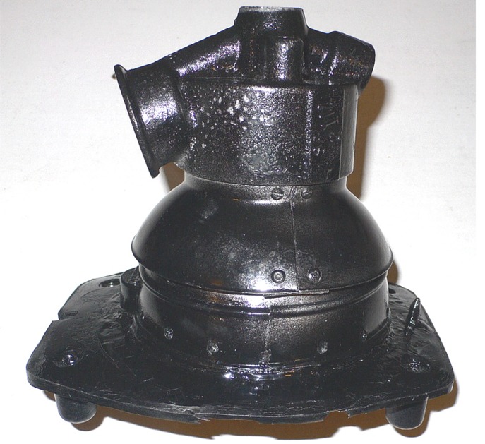

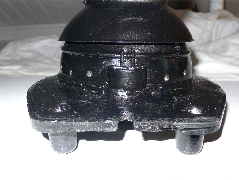

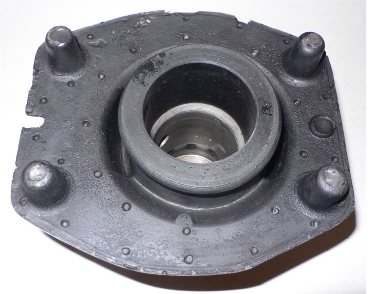

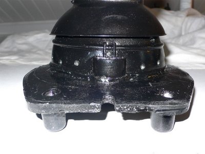

Tämä oli tilattu tuolta vähän eteläemästä ja hinta oli 150€
Tarkempi tarkastelu näyttää siltä etten voi olla varma siitä käyttävätkö edes pohjalla
tartuntaa varten kunnon aineita.
Alapuolen nuo pienet pyöreät luulin aikaisemmin olevan heidän kuvien mukaan
valun täytöstä jääviä jälkiä, mutta ne ovatkin muotissa olevien tappien takia mikä pitää
kappaleen oikeassa asennossa valettaessa ja nyt niiden kohdalla on laipan metalli paljaana.
Aika ikäviä lohkeamia ja repeämiä ja lisäksi viimeistelyn jäljen jokainen arvioikoon.
Xantian jousijalasta en ala tekemään jo en saa 20kpl korjauskelpoista koska tuon muotti
tulee maksamaan jo kolme kertaa kalliimmaksi kuin XM:n
Ja vielä kun noita XM:n jousijalkojakaan ei tunnu löytyvän mistään kun en ole niistä
laittamaani pyyntöihin tullut yhtään vastausta.
