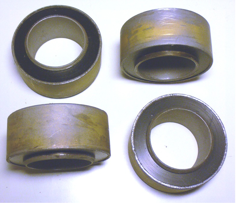

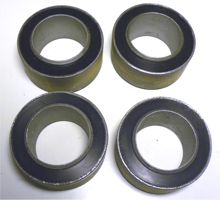

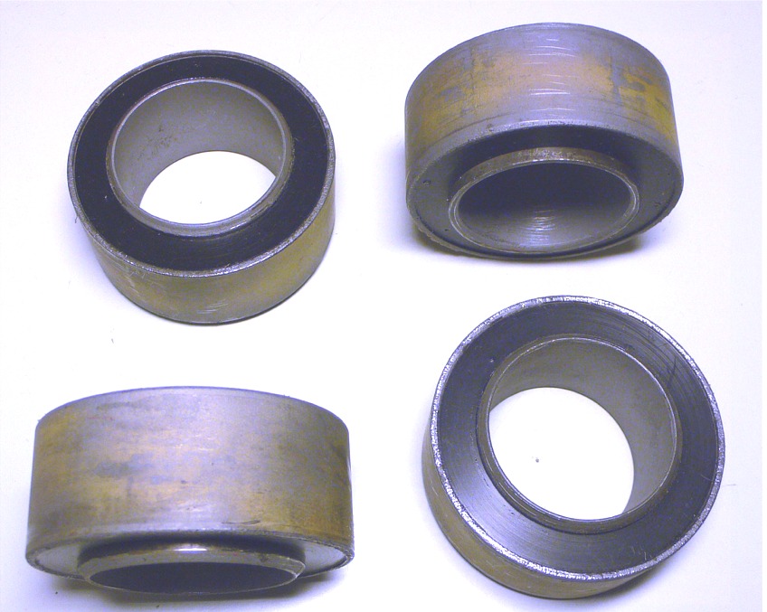

Tämän helpommin en ole uudelleen kumitustehtävää saanut.
Puslat olivat puhdistettu hiekkapuhaltamalla ja hän teki vielä
kovamuovista sorvaamalla muotit.
Nämä ovat Citroën Traction Avant 11CV / 15CV puslat
Koodi 441584, P269
O 68x42x34mm [PW 4]
Muotit jäävät minulle jos jollekin tulee tarvetta, eikä uusia ole
saatavilla niin saan ne uudelleen valettua.

Tulipa niistä hyvän näköiset. Kunhan saan nuo noudettua, niin pääseen kasaamaan taka-akselia.
Etuakselissa on myös kumipuslia, joten ei tämä vielä tähän jää.
