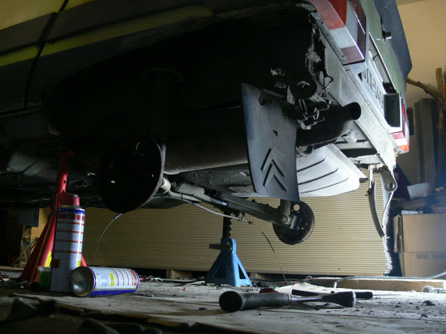

Nyt on tyttären Visan kunnostus vihdoin saatu alulleen. Pirssi on pukeilla, takajarrut (Girling) purettu pois. Oli pientä hapettumaa, uudet kengät ja asennushilut hakusessa. MOTonetista
löytyi uudet jarruputket ja letkut sekä käsijarruvaijerit. Jos jollain on ylimääräisenä hyvät
jarrukilvet, eikun laittaa tarjoten. Molemmat takapuskurin kiinnityspisteet sekä taka- että sivukiinnitys ovat tulleet tiensä päähän eli oxidoituneet lähes olemattomiin.
Mahtaisko kenelläkään olla kuvaa puskurin sivukiinnityskorvakkeista, kun niistä ei ole mitään
jäljellä?
Toisen takakiinnikkeen ehdin jo ehjätä migliimalla ja pellillä. Hieno tuli, eikä auto edes palanut.
Tänään jatkamme pellin liimaamista ja muistamme myös avata suojakaasupullon venttiilin.
visa pukeilla2.jpg [ 109.81 KiB | Katsottu 19341 kertaa ]
