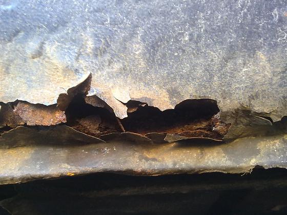

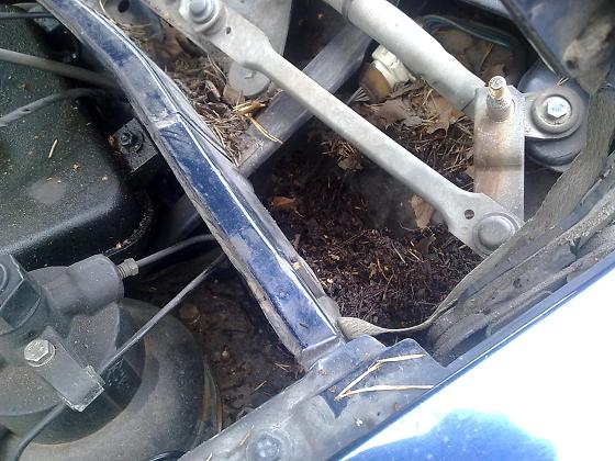

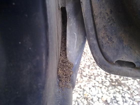

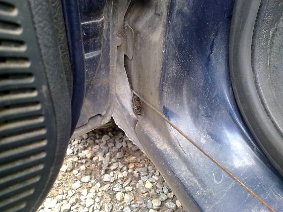

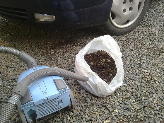

Mää arvasin! Xantian oikeanpuoleisen helman etupäädyssä oli reikä, kotelo täyttynyt vedellä ja lopuksi hiekalla. Tein pikku kevätsiivousta, kuvissa on muovikassillinen tavaraaa; osittain mullaksi kompostoitunutta.
Xantian etulokasuojien alapäät on muutaman millin irti helmakotelosta; veden pitäisi valua vapaasti pois. Kuvissa näkyy epäilykseni noiden rakojen täyttymisestä. Näin olikin, oikeanpuoleinen oli täynnä hiekkaa ja savea, helmakotelo puhki. Sain ronkituksi mössön pis rautalangalla. Selvä tapaus!
Suosittelen meille Xantiamiehille raon rassaamista ahkeraan (Noh! Xantian lokasuojaa! Tää on perhesivusto!). Postasin ihalijakuvia rojektistani.

Muutama pin-uppi lisää.
hematiittihelma.jpg [ 52.37 KiB | Katsottu 20655 kertaa ]
moskarako.jpg [ 54.46 KiB | Katsottu 20655 kertaa ]
