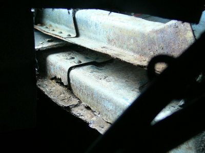

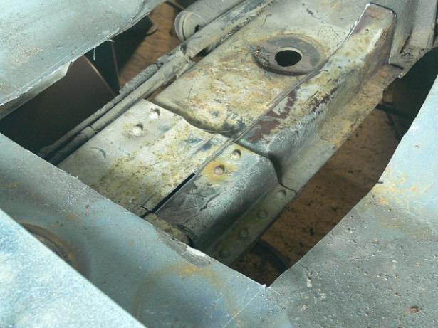

ja eikun uutta lunta tupaan. Tallissa lojuu pukeilla -90 farkku, jonka lattiaa rupesin
kunnostamaan jo liian kauan sitten. Laikkasin rapeat pois lattiasta nyt se näyttää
tältä:
lattia11.jpg [ 70.23 KiB | Katsottu 6435 kertaa ]

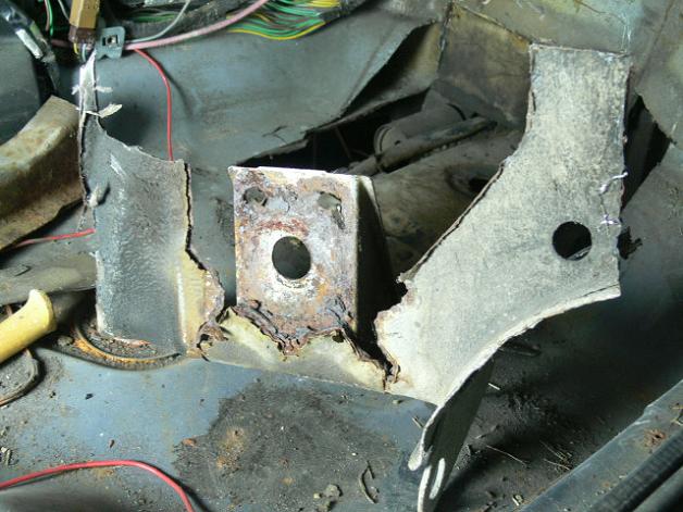

Kuten tarkkaavainen havainnoitsija näkee, on apurungon kylkikin alkanut rupeemaan.
Tässä näyte laikatusta pohjapellistä:
lattia13.jpg [ 72.53 KiB | Katsottu 6435 kertaa ]
Lattiamatot kurkisteli apurungon ja lattian välistä.

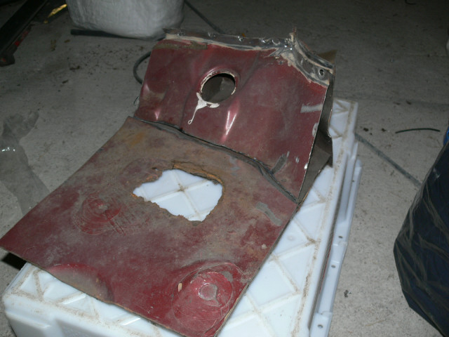

Laikkasin elimenluovuttajasta, jossa oli lähes ehjä lattia, korjauspalan, joka korjattuna
istutetaan farkun lattiaan.
Korjauspala:
lattia2.jpg [ 94.63 KiB | Katsottu 6435 kertaa ]

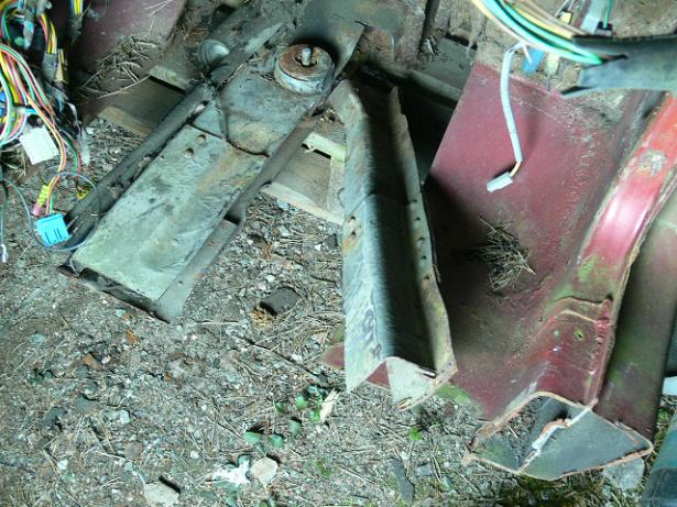

Korjauspala viistopelti poistettuna:
lattia3.jpg [ 105.67 KiB | Katsottu 6424 kertaa ]

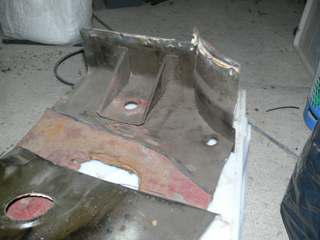

Elimenluovuttajasta sain korjauspalan apurungon kylkeen:
lattia10.jpg [ 91.63 KiB | Katsottu 6424 kertaa ]

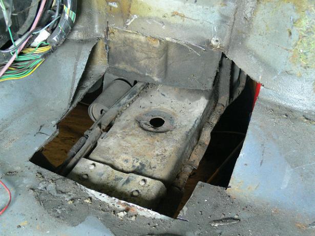

Tässä kameroidaan farkun pyöräkotelon kautta apurungon vauriota. Korjauspala tunkee jo paikalle:
lattia12.jpg [ 91.56 KiB | Katsottu 6424 kertaa ]
Tästä jatketaan tänään lattiassa olevaa reikää suurentamalla takapenkkiin päin,
jotta apurungon korjaus saadaan kunnialla tehtyä. Toivottavasti migin pullossa
on vielä paineita jäljellä.
