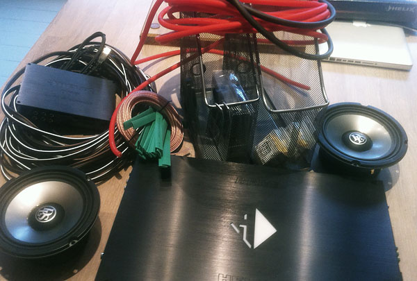

Hituvirrasta viis, tänään pääsin viimein käsiksi itse asiaan l. asennuksiin. Heitin matalalla olleen riman menemään korin tutkimisen jälkeen ja päätin vetää peräpään pääsähkön auton alta. Jos ei kerran helppoa läpivientiä tulipellissä ole niin ei sitten. Hops tutkimaan vaihtoehtoisia reittejä. Nopeasti selvisi, että helmakotelot (-muovit) ovat tyhjää täynnä joten siellä olisi kaapelin lokoisa matkustaa. Varapyöräkotelossa on läpivientikumi kuin tilauksesta, samoin etupyörän kotelossa sopiva hole moottoritilasta pyöränkoteloon siirtymistä varten. Piuhalle reitti kuului siis; Akku, moottorin kierto, pyöräkoteloon, helmaan, takarungon päälle, varapyörätilaan. Kompromissin jouduin tekemään etupäässä, siellä ei vaan saanut sähköputkea menemään nätisti pyöräkotelon verhoilun takana vaan sinne oli pakko lykkää pelkkä kaapeli. Idea oli kuskata kaapeli putken sisällä konehuoneesta pelipaikalle saakka, mutta nyt se ei onnistunut. Nyt on piuha takaronkissa aitoon Pirkka-tyyliin. Sukkahousuja en käyttänyt, lippis oli.
Tiedoston kommentti: Hello world!!!

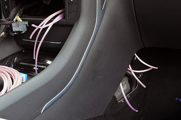

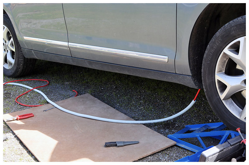

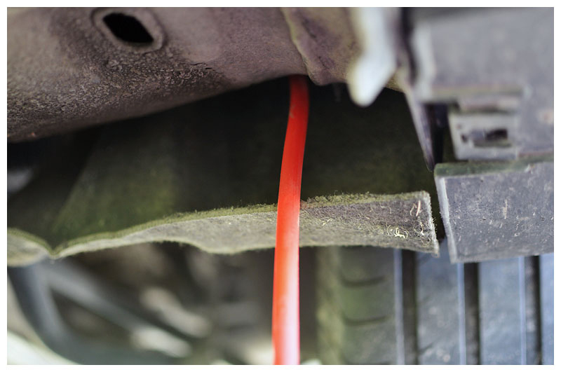

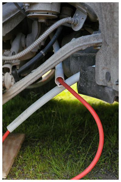

Kuvia matkan varrelta.
Tiedoston kommentti: Virtajohto matkalla jonnekin.
DSC_6164.jpg [ 107.68 KiB | Katsottu 36894 kertaa ]
Tiedoston kommentti: Virtajohto kotona kippuralla.
DSC_6163.jpg [ 73.64 KiB | Katsottu 36894 kertaa ]
Tiedoston kommentti: Virtajohto makaa maan putkessa.
DSC_6157.jpg [ 111.22 KiB | Katsottu 36894 kertaa ]

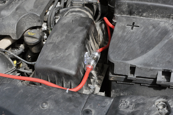

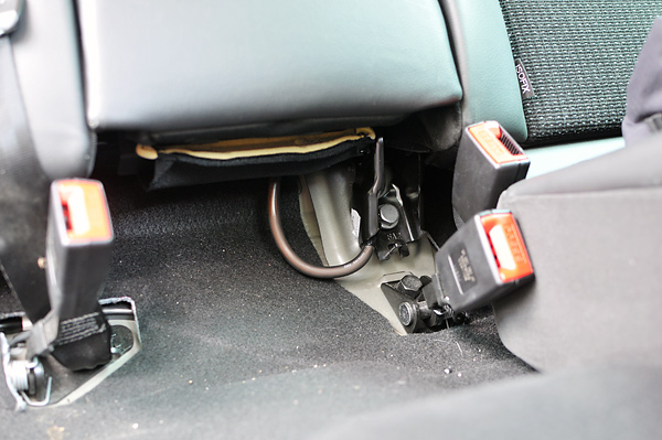

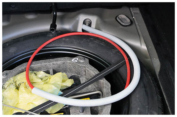

Asennuskuvia, kun sattui olemaan kamera käsillä.
Tiedoston kommentti: Valon nähneet.

Tiedoston kommentti: Kieppi antaa pelivaraa.
DSC_6169.jpg [ 117.32 KiB | Katsottu 36892 kertaa ]

Nyt kun katselen ottamiani kuvia niin huomaan, että takapenkin selkänojan kiinnityspultistahan tuo maa löytyi. Ei siis turvavyön. Hyvä et on kuvia, tietää mitä on tullut tehtyä. :|
Etuovet piti vielä räjäyttää auki elementin vaihtoja varten sekä piuhan livauttamiseksi kepulikonstilla, mutta taivas vaan harmaantuu ja sade kiihtyy. Ihan kerrassaan mainio asennussää, olo on kuin jäitä polttelis. Niin lähellä mutta niin kaukana.

Toi 20-neliöinenkin on jo ylimitoitettu laskurin mukaan... ja edelleen tavoitteena on sivistää perussointia sen verran, että jaksaa ajella työmatkaa. Toisin sanoen saada tuohon systeemiin tuo prossu johonkin väliin, jonka lisääminen tarkoittaa vahvistimen lisäämistä, jonka lisääminen tarkoittaa piuhojen vetelyä, joiden vetely... ja niin päin pois.
Sitä paitsi, nyt kun tuo virta kulkee putkitettuna lähes koko matkan niin kaapelin vaihtaminen on 10 minuutin operaatio. Mikäli nälkä kasvaa.
Ei olis pitänyt koskaan alkaa pelailla aktiivijärjestelmien kanssa, tieto/kokemus lisää tuskaa niin nyt ei sit osaa tyytyä vähempään. Oikeastaan, miksi pitäisi? Suht siedettävällä investoinnilla ja parin päivän puuhastelulla (pois lukien säätäminen) saa kyllä niin huiman parannuksen ääneen, että kannattaa kyllä. Ehdottomasti.

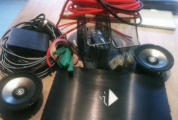

Jopas tässä ehti vierähtää aikaa raportoimatta. Juhannus vähän häiritsi välissä, jolloin tosin sain loput piuhavedot tehtyä mutta jätin viimeistelyt ja verhoilut suosiolla pois to–do-listalta. Tämä viikko onkin mennyt sit aika sujuvasti prossun ohjelmaa opetellessa (varsin suoraviivainen kylläkin) ja sopivia väliaikaissäätöjä hakiessa.
Väliaikaisia sen vuoksi, että se mid/keskiääni, joka meni heittämällä Xantiaan ei mahdu X7:n sinänsä hyvään kaiutintelineeseen etuovessa. Nyt on ollut ankara kartoitus käynnissä 53 millimetrin asennussyvyydellä olevan hyvän tai edes tyydyttävän 6½-tuumaisen mid/keskiäänielementin löytämiseksi. Kaunis ajatus siirtää kaikki kiva hyllystä käyttöön hupenee siis taas. DLS RM6.2 vaihtuu todennäköisesti saman valmistajan RS6N-elementtiin. Jota ei myydä irtokappaleina, vaan joutuu ostamaan koko erkkasarjan, jonka osa se on. Pitänee tehdä hydridi yli jäävistä osista ja ruuvata vaikka Saabiin (jota ei ollut tarkoitus ronkkia).
Toinen (ja kolmas) takaisku tuli radion herkkyyden, sekä pysäköintitutkan taka-antureiden äänten heikentymisenä. Kumpaankaan ongelmaan en ole vielä perehtynyt. Radioropleema voisi selvitä ihan varmistamalla, että kaikki piuhat yksikön perässä pysyivät varmasti kiinni kunnolla paikalleen laittaessa. Pysäköintitutkan äänet voisi ehkä (?) siirtää Lexialla tai vastaavalla etukaiuttimille, jolloin nekin kuuluisivat kunnolla. Nyt ne kun menevät takakanavaan, joka ruokkiikin subia. Näppärä ranskalainen neronleimaus tämäkin sinänsä, etututkan äänet tulee etukaiuttimista ja takatutkan vastaavasti takakaiuttimista.
Jotain positiivista pitänee tähän väliin kirjoittaa, joten voisin aloittaa kehumalla X7:n etuovipaneelien rakennetta. Kinkkinen purkaa siinä vaiheessa kun ei vielä tiedä miten se irtoaa, mutta rakenteeltaan erittäin jämäkkä ja väittäisin, että hyvin suunniteltu. Tekisi jopa mieli sanoa, että kyynärnojan sisään on tehty Helm-Holtzin resonaattori (jotain) melua nielemään. Ihan oli sen näköisiä torvia siellä. :o Plussaksi oviverhoilun rakenteelle voitaneen laskea se, että vaikka purkaessa kävi kerran jos toisenkin mielessä kuinka tämän saa kunnialla kasaan niin, ettei joka liitos natise niin mitään häiriöääniä ei kuulu ajossa operaation jäljiltä. Hyvä suoritus, Citroën!
Helixin DSP on ollut yllätys huolimatta kovista odotuksista. Täysin äänetön ja säädettävyys monipuolinen. Ainoa miinus, jos sitä sellaiseksi voi laskea, tulee läppärin mukana pito edellytyksestä. Toisaalta laitteiston säätäminen suoraan yhdestä näkymästä (ruudulta) ilman (soittimen tmv.) valikoissa soutamista on kyllä ihan hemmetin suoraviivaista eli luxusta. Perusasetuksien jälkeen kaikki tarvittava on suoraan käsillä hallintaohjelman käynnistämisen jälkeen.
Nyt siis mennään siinä vaiheessa, että kartoitellaan noita mid/keskiääni-elementtejä ja sillä aikaa voisi vaikka hieman viimeistellä tuota prossu/vahvistin asennelmaa. Nyt ne on suoraan kiinni liimalevyssä, jonka muoto kyllä antaa ehkä osviittaa tulevasta asennuksesta. Subikotelo(it)a pitää alkaa suunnitella lokasuojien sisään, tosin motivaatiota heikentää tuo aivan superhienosti soiva ikivanha Kappa. Ehkä pitää tehdä XM:ät eli maksimoida tilankäyttö ja säilyttää vanha palvelija. Infinity 90-luvulla kyllä tiesi mitä teki. Samalla kun subin kohtalo selviää täytyy päättää nuo etuovien mid/keskiäänisten ratkaisu, koska ne bitumit on myös edelleen käyttämättä. Ei jaksaisi säätää ensin orggis-keskiäänillä, sitten vaihtoehto-keskiäänillä ja vielä kerran vaihtoehdoilla vaimennetuilla pinnoilla. Vaikka toisaalta, näinhän sen tulen tekemään. Kun ollaan realistisia. Sitä paitsi, säätäminen on tämän homman suola. 8-)
Kuvia ei ny oo kun ei ollu kamera mukana reissussa. Kännykällä nappasin pari, mut sekään ei ole nyt tässä.
