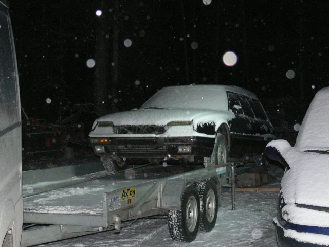

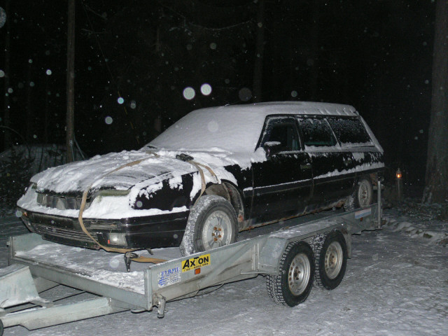

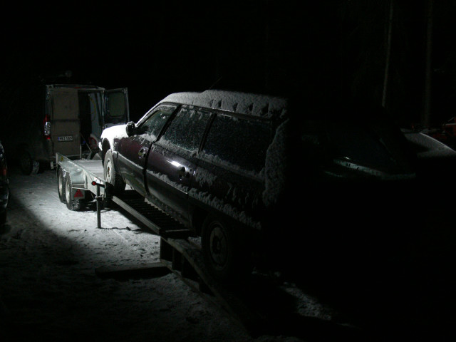

Piti odottaa lunta ja pakkasta ja tietysti pimeää, jotta pääsee oikeaan harrastus- fiilikseen. Ikuisuusprojekti, Cx break -88TD2, joka tuli taloon lähemmäs kymmenen vuotta sitten lähtee tänään saamaan uusia kynnyksiä, pohjaan uutta peltiä ja toiseen
etulokasuojaan ( tolpalla muotoiltu) alkuperäiset muodot. Kone aukaistiin aikoinaan
kansipahvivian takia ja kansi on vieläkin vain framilla parin pultin avustuksella. Siispä
vaati pientä talviurheilua mönkkärin ja lompakkotaljan kera, ennenkuin pirssi oli trailerilla, johon tietysti piti punnertaa piikkipyörät alle, kun kärryn omistaja ei ollut tarvinnut sitä kesän jälkeen. Nyt se on lavalla ja räikkäliinat piukassa.
Sisusta tuli purettua pois jo koneen aukaisun yhteydessä, joten nyt riitti irtokamojen
roudaus talliin odottamaan takaisinruuvausta. Osia täytyy kyllä irroitella elimenluovuttajista, koska yhtä sun toista on näköjään tullut "lainattua" johonkin
toiseen yksilöön. No eiköhän nuo puuttuvat palikat löydy tontilta, ettei tarvitse lähteä
merta edemmäs kalaan.
Tästä voisikin tulla sopiva Gälliparis matkain.
