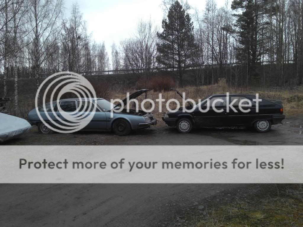

Ohessa kuva, jossa BX tervehtii kauan kadoksissa ollutta isosiskoaan :D Taitaa tuolla vasemmalla näkyvän pressunkin alla lymyillä kaukaisia sukulaisia :D

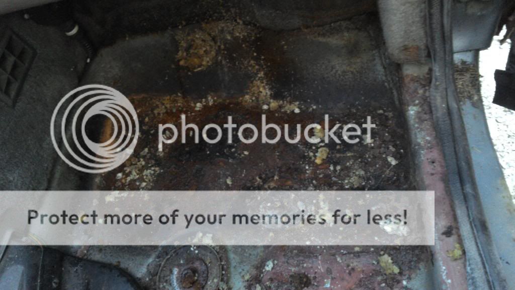

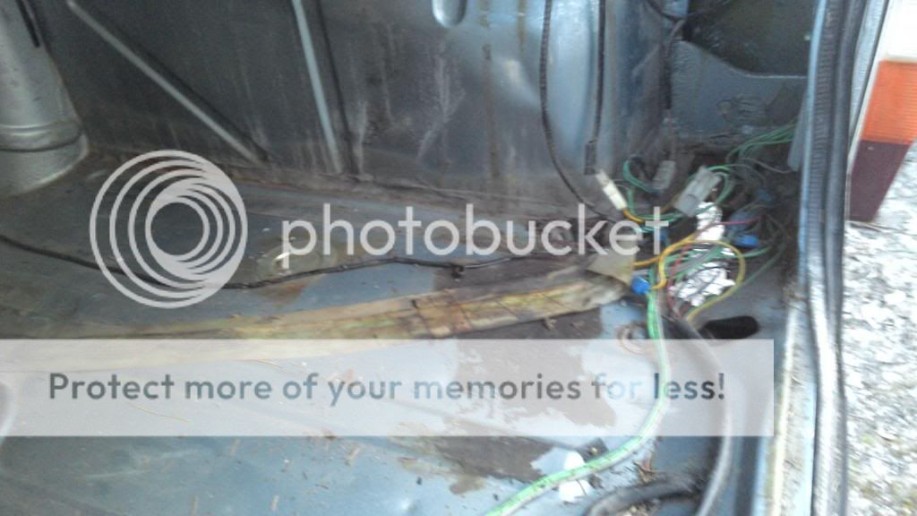

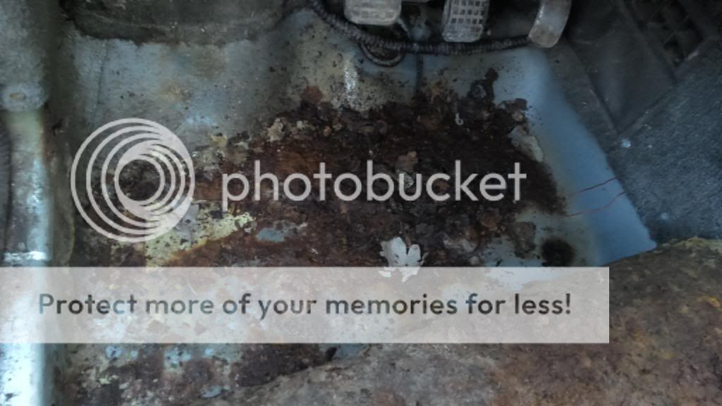

Tänään Siertin ja leberin projektien innoittamana tein tarkempaa tutkimusta ruostetilaanteesta auton sisätiloista käsin. Heittelin auttoon pakatun roinan pihalle ja nostelin lattiamattoja ylös. Ei mitään ihan järkyttävää löytynyt, paitsi yhdet vanhat kalsarit. No selvisi nyt miksi autossa on tunkkainen haju :lol:
Itselle suurin yllätys oli noiden kalsareiden lisäksi etujalkotilojen huono kunto. Varmaan kaikki tästä mallista enemmän tietävät tämän jo arvasivatkin, mutta minulle se oli yllätys. Jalkotiloja on jo itseasiassa paikkailtu aikaisemminkin. Kuskin jalkotilasta meni ruuvari läpi ihan helposti. Apukuskin puoli oli vahvempi. Molemmat jalkotilat ovat märät. Vesi sinne valuu jostain ylhäältä, mutta mistä? Mitähän pitää korjata että valuminen loppuu?
Tuossa kuskin jalkotila
Ja tässä apukuskin:

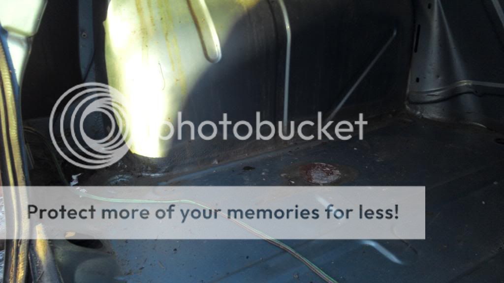

Takapenkin jalkotilat ja aluset olivat ihan ok. Apukuskin puolelle tulee ehkä pieni pala peltiä. Tässä kuva tuolta apukuskin puolelta:

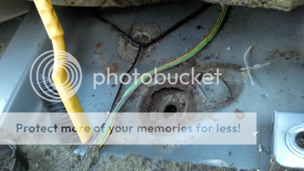

Mihin tarkoitukseen nämä reiät itseasiassa on. Liittyvätkö jotenkin tuon apurungon kiinnityksen? Lisäksi tutkin takaluukun tarkemmin. Siellä näin jo aikaisemmin nuo kulmissa olevat reiät. Noiden lisäksi täytyy paikata molemmin puolin pyörän kaaren ja takaluukun lattian taitos:
Tässä vaiheessa näyttää vielä, että ehjää peltiä on enemmän. Aion vielä nostaa auton ylös ja ryömiä alle täydentämään työlistaa.
Koneen kanssa tajusin tänään tehneeni virheen. No tekevälle sattuu ja hölmölle vielä enemmän. Eli tuota kipinää etsiessä irrotin 1. ja 2. sylinterin tulpanjohdot. Tietenkin takaisin laittaessa laitoin ne väärin päin. No korjasin tuon tänään ja laitoin käyntiin. Nyt käynti on tasaista, ei ryi imusarjaan. Kalkatus on kuitenkin edelleen.
kyllä, mutta ilmeisesti jo tehtaalta ei ole ollut kaikissa reiässä kumi ja pultti.
