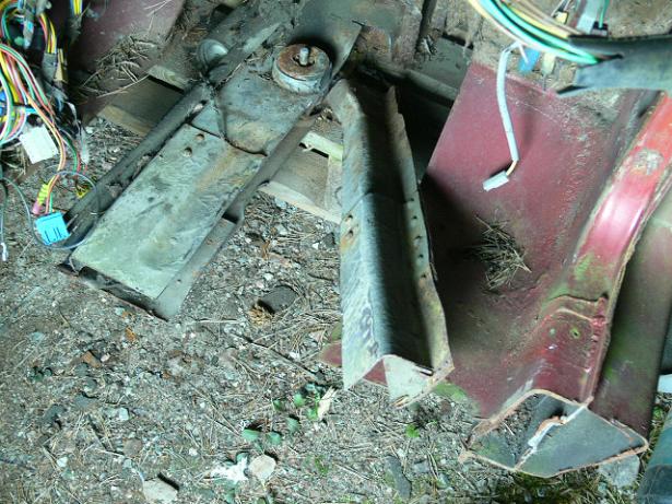

ja eikun uutta lunta tupaan. Tallissa lojuu pukeilla -90 farkku, jonka lattiaa rupesin
kunnostamaan jo liian kauan sitten. Laikkasin rapeat pois lattiasta nyt se näyttää
tältä:
lattia11.jpg [ 70.23 KiB | Katsottu 6411 kertaa ]

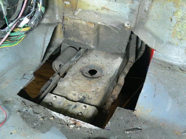

Kuten tarkkaavainen havainnoitsija näkee, on apurungon kylkikin alkanut rupeemaan.

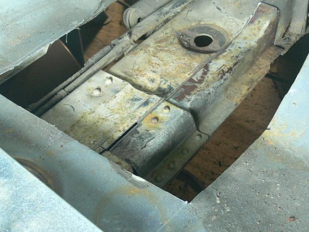

Tässä näyte laikatusta pohjapellistä:
lattia13.jpg [ 72.53 KiB | Katsottu 6411 kertaa ]
Lattiamatot kurkisteli apurungon ja lattian välistä.

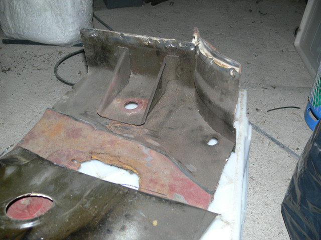

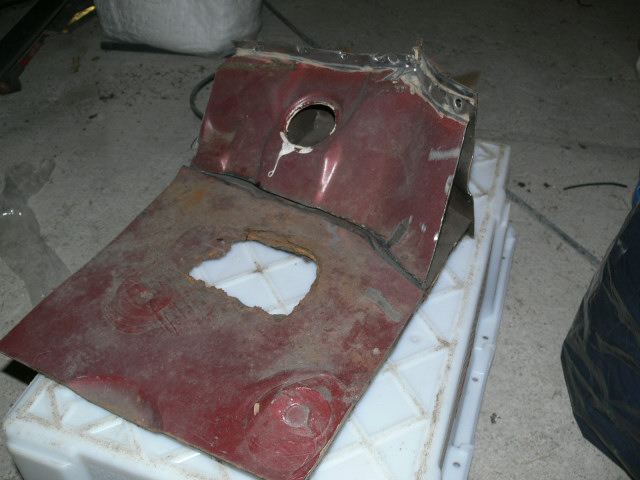

Laikkasin elimenluovuttajasta, jossa oli lähes ehjä lattia, korjauspalan, joka korjattuna
istutetaan farkun lattiaan.
Korjauspala:
lattia2.jpg [ 94.63 KiB | Katsottu 6411 kertaa ]
Jatkuu..

...Jatkuu

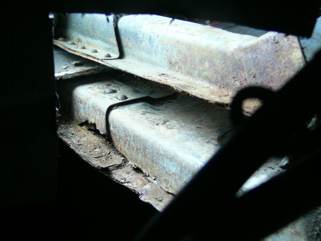

Korjauspala viistopelti poistettuna:
lattia3.jpg [ 105.67 KiB | Katsottu 6400 kertaa ]

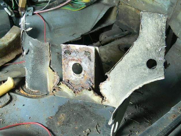

Elimenluovuttajasta sain korjauspalan apurungon kylkeen:
lattia10.jpg [ 91.63 KiB | Katsottu 6400 kertaa ]
Tässä kameroidaan farkun pyöräkotelon kautta apurungon vauriota. Korjauspala tunkee jo paikalle:
lattia12.jpg [ 91.56 KiB | Katsottu 6400 kertaa ]
Tästä jatketaan tänään lattiassa olevaa reikää suurentamalla takapenkkiin päin,
jotta apurungon korjaus saadaan kunnialla tehtyä. Toivottavasti migin pullossa
on vielä paineita jäljellä.

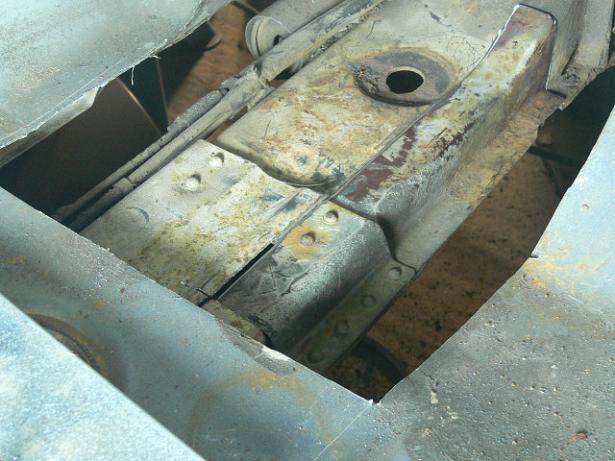

No eipä kerennyt paljoa pakertaa tänään mutta jotain kuitenkin. Lattia-aukon suurennus ja kupan poisto etukelkan aisan kyljestä. Korjauspalan alustava sovitus,
pientä viilausta vielä mutta se on huomisen murheita, toivottavasti.
