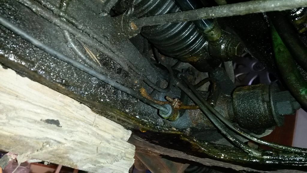

Kotimatkalla ajelin katsastusasemalle rekisteröimään sen nimiini ja päätin samalla kokeilla katsastusta. Inssi ajoi auton iskaritestiin ja silloin näin kuinka hydet alkoivat valua lattialle :( Auto ulos hallista, katsastuksenkeskeytys (inssi sanoi että tuu sitte takas kun auto on korjattu). Ajoin siitä vielä kilometrin verran kotiin. Auto pukille ja tutkimaan, vuoto ei enää valu yhtä valtoimenaan vaan tiputtaa pikemmin. Vuotokohta on jossain pelkääjän puolella rintapellin kohdalla, en tarkemmin vielä saanut sitä paikallistettua.

Oikean puoleinen jarruputki sökö.
Lienee nro 8 En kylläkään tuolta löytänyt etu ja takaputkia erikseen..
Hyllyn perältä löytyi kasa joskus hamstrattuja putkia. Pitää tsekata jos joku niistä sopisi :)
On muuten 320tkm ajetuksi autoksi aika siistit pellit! Ja auto pysyi yläasennossa koko yön, tuosta vuodostakin huolimatta!

Noniin, pikku juttu :)

Hyvinhän tuo toimii :) Bexit ei yleensä pysy pystyssä edes kahvitauon verran vaikka eivät vuotaisikaan joten siihen nähden tuo oli ihan hyvä. Jarruputki irti pyörän päästä, toinen on vähän hankalemmassa paikassa. Laitoin likoomaan crc:llä. Uskaltaisiko tuolle antaa vähän kuumaa irrotuksen helpottamiseksi? :?

Kyllä ne lähtee kun puhtaaksi saa, itse olen käyttänyt sitä jäätävää irrotus sprayta(crc rost flash, muistaakseni)

numero 8 on vasen takajarruputki, eli tuo on numero 5. Ja noista irtoputkista oikeanpuolimmaisin vaikuttais olevan se oikea?
Melko hankalassa paikassa on tosiaan se jakokappale siellä turvaventtiilin takana, ja monesti hajoaa muitakin putkia kun koittaa tuota vaihtaa, siis jos ovat muutkin yhtä rapeassa kunnossa. Yleensä tosin irtoavat siitä jakokappaleesta melko hyvin, katkaise putki heti juntturin jälkeen, niin pääset hylsyllä vääntään, ja jollain täytyy pitää kiinni sitä jakokappalettakin, sillä sehän ei ole kiinni etukelkassa kuin heiveröisellä muovipidikkeellä.
