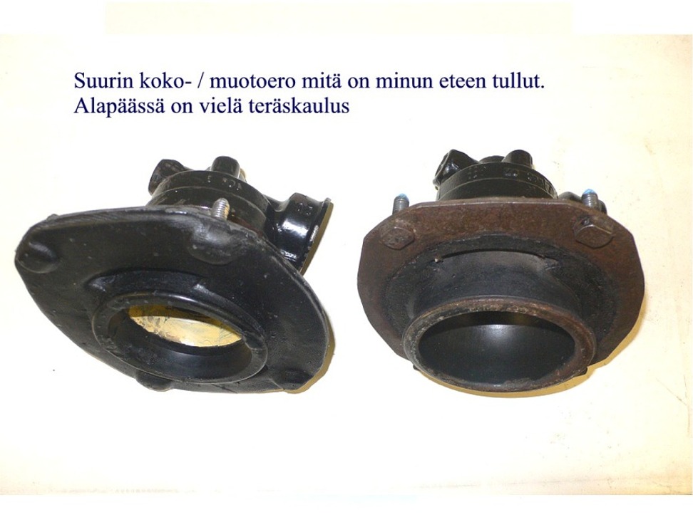

Minulla on tekeillä muottisarja XM:n etujousien ylätuille ja tarkoitus olisi saada valettua polyuretaanista hyvälaatuiset ja
kestävät ylätuet mistä ei tulisi jousisylinterikään läpi niin kuin vanhoissa alkuperäisissä on joillekin käynyt.
Kun katselin netistä kuvia noista Liettuassa tehtyjä niin niissä oli minun mielestä pohjatyöt tehty vähän huonosti ja
näyttäisi siltä että ovat pohjamaalanneet nuo (punertaa pinnoitteen läpi) koska ruostetta se ei varmaankaan ole.
Tuo ei minun mielestä ole hyvä koska polyuretaani pysyy puhtaassa raudassa paremmin kuin maali.
Pinnoituksessakin oli ilmataskuja paikka paikoin, mutta en tiedä ovatko uusineet työtapojaan.
Patonkilaisista tuo pascal juuri teetätti siellä omansa sekä kehui niitä ja lupasi laittaa kuviakin.
Jos teille olisi jäänyt hyllyihin vanhoja rikkinäisiä ylätukia jotka ei olisi pahemmin ruostuneita mitkä vielä voisi korjata
niin saisin pienen vaihtovaraston ja pystyisin lähettämään korjatut tilalle heti kun olen saanut korjattavaksi tulevat ja
todennut niiden kunnon etteivät ole liikaa ruostuneet..
Ei kannata korjata jos kuppi on ruostunut puolta ohuemmaksi ja kun se useimmin ruostuu juuri yläreunasta
mihin tulee tuo kavennusrengas mikä estää jousisylinterin läpitulon. En aio tehdä tuon tapaisia pommeja .
Näitäkin mitkä on jo liikkaa ruostunut olisi kiva saada muutama mitkä valaisisin koe mielessä. että kaikki paikat mihin voisi
jäädä ilmatasku niin saisi tehtyä ilmareiät jotta tulisi laadukkaampia ja kestävämpiä tukia, eikä minun tarvitsisi
koekappaleessa tehdä niin tarkkaa pohjustusta kun täytyisi testata valun onnistumista kunnolla ja valujälki saada tasaiseksi.
Pohjatyö on näissä aivan ehdottoman tarkka ja vie aikaa koska kaikki kumi ja ruoste pitää saada pois eikä se sittenkään
riitä vaan pitää hapottaa vielä että kaikki epäpuhtaudet saa valettavilta pinnoita pois jotta polyuretaanin tarttuvuus
on paras mahdollinen. Valu pitää suorittaa heti kun hapotus on saatu kuivautettua koska rautaan tarttuu ilmasta
kosteutta, mutta tämä estyy kun kuivaa lämpöpuhaltimella ja laittaa lämpimänä heti muottiin.

Jämsän miehelle vastaisin ensin, että maksan kyllä kaikki lähetyskulut noista varastointiin ja rustunemistakin valun
koekappaleiksi menevistä. Kun vaan pistätte sähköpostilla kustannuksista mitä haluatte niistä niin soittelen sitten teille päin
kun saan yhteystietonne.
Ja lisäksi tietoa tuosta Polyuretaanista, että se on poljon parempaa kuin kumi jo pelkästään sen takia koska sen murtumiskynnys on huomattavasti parempi kuin kumilla sekä sitä on paljon eri kovuuksilla olevia sekoitusia.
Tilauksesta saa juuri haluamaansa sekoituksen ja värin mihin tarkoitukseen se tulee.
Polyuretaanin tarttuvuus putaaseen rautaan on parempi kuin kumin ja sen kulumisen kestävyys on toista luokkaa kun kumipuslilla.
Pusliakin pystyy helposti korjaamaan sillä ja polyuretaanin ominaisuudet puslissakin on paljon paremmat sekä kestävämmät kuin kumipuslissa.
Kaikissa näissä ikävin työvaihe on niiden puhdistaminen se on likaista ja haisevaa hommaa.
Kiitokset jo etukäteen.
 Viestin otsikko: Re: XM:n etujousien ylätukia
ViestiLähetetty: 09.02.2012 16:24
Viestit: 228

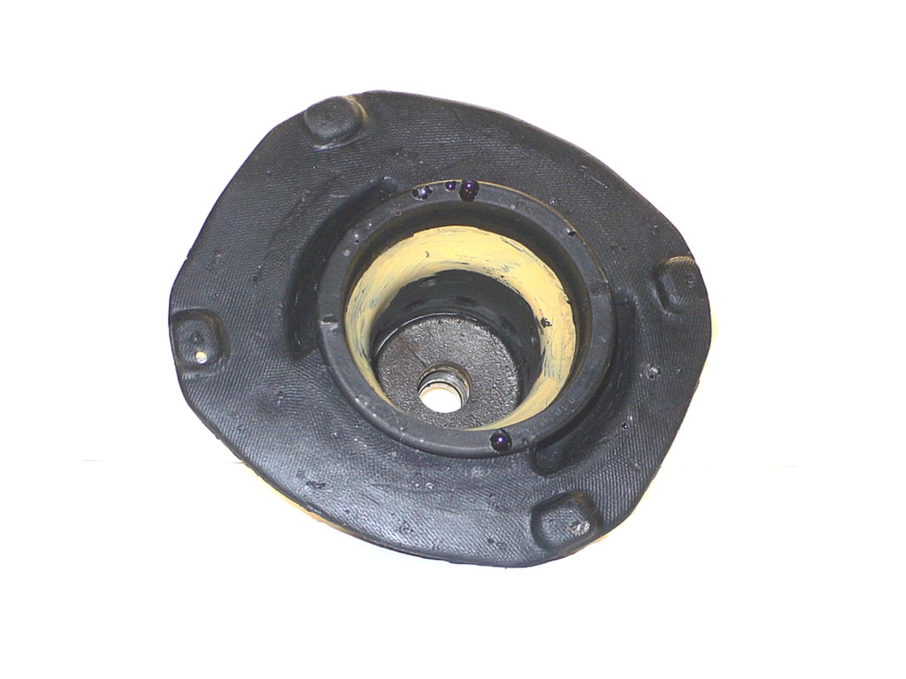

pascal:lle kiitokset rohkeudesta kun teit tuon Latvian kautta niin saadaan heidänkin laatu selväksi.
Jos sinun saamasi ovat samanlaiset kuin tuossa kuvassa oleva XM:n tuki niin se on valettu pohja ylöspäin olevassa
asennossa ihan vain kaatamalla muottiin mikä selittää sen että päälipuolelle jää helposti ilmataskuja ja tuo sylinterin suojaputken pidikkeessä on valusta johtuvat reunan muodot kun aines hiljalleen valuu ja kovettuu (vie noin 24h).
Tuo kuvassa vasemmalla oleva on kai Xantian tai BX:n tuki, en ole varma kun en irtonaisena ole nähnyt.
Siinä on pojapuolen muoteissa nähty jo vaivaa koska alapuoli on virheetön heidän muissa kuvissa näkyy ilmausreikien sijainnit.
Muissa kuvissa päälipuolelta kun ovat vähän kontrastiltaan epäselviä niin en pysty sanomaan mitenkä ovat täyttäneet nuo.
Tuohon tukeen on muotin teko huomattavasti helpompi kuin XM:n.
XM:n muotin tekeminen on todella hankala ja haastava työ koska sen on oltava niin moniosainen, että se on helpo purkaa
ja taas kasattavissa niin ettei muotti kärsi siittä. Tämän vuoksi muotista on tehtävä valumalli millä saadaan tehtyä uusia muotteja.
Kun itse alan tekemään näitä niin käytän valussa pientä painetta niin varmuutta ilmareikien paikasta ei saa kuin kokeilemalla.
Niihin kuluu aineita ja aikaa kun kuivuminen vie vuorokauden. Sen jälkeen se menee romuihin kun niitä ei kannata alkaa
puhdistamaan uudelleen sen takia haluaisin näitä jo liikaa ruostuneita kun ei tavitse kuin pahemmat roiskeet poistaa ja
saada hitsatta tuo läpitulon estorengas paikoilleen.
Kun tämän tekee huolella niin uskoisin sen kestävän yhtä hyvin kuin alkuperäinen, tai jopa paremmin.

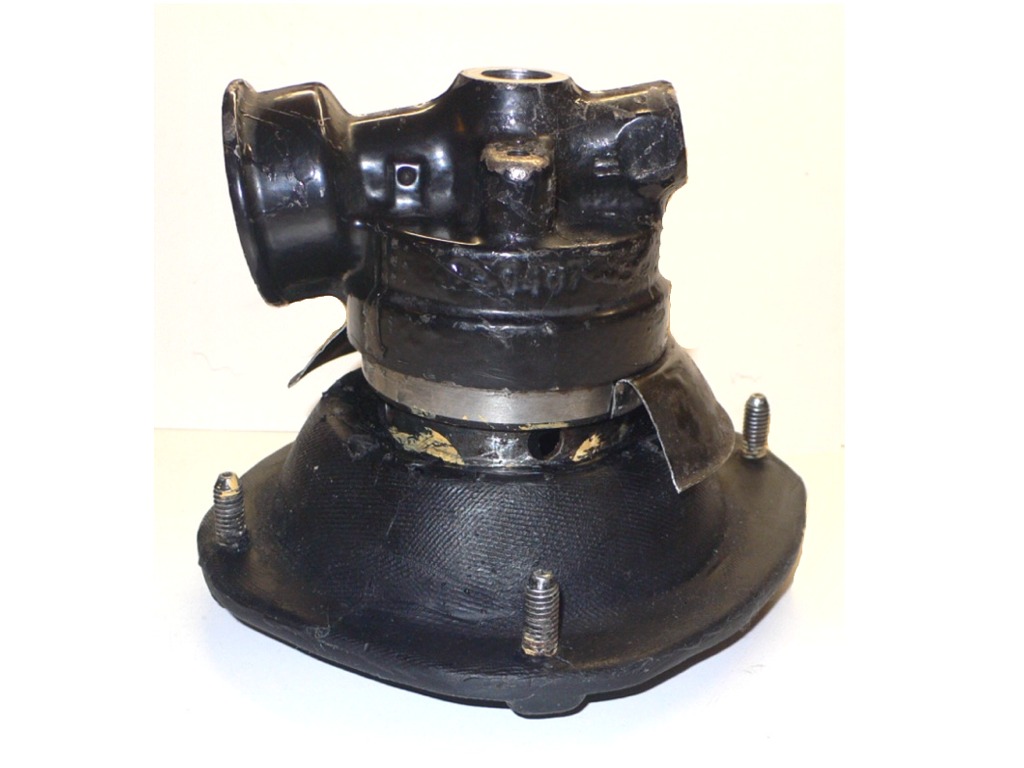

Sitähän tuo kuva juuri näyttää, mutta miten ovat kiinnittäneet nuo monet renkaat niin ettei lähde Polyuretaanin kanssa ylös.
Itse teen tuohon kauluksen yläreunaan 6mm renkaan mikä hitsataan kiinni kun ensin on sisäpuoli laitettu kauluksen
sisään koska renkaan paikoilleen hisauksen jälkeen sitä ei enään saisikaan sisälle.
Tämän jälkeen teen hapotuksen huuhtelun, kuivauksen sekä praimeroinnin ennen valua.
Tiedän sen että Ruotsista on ostettavissa kauluksen "korjaus-sarja" mikä on muistaaseni 3mm ruostumatonta terästä kaksi osainen ja prässätty tuon kauluksen päälle sopivaksi, asennetaan niin että jousituki iroitetaan ja kaulus asennetaan jousituen päälle kun niissä on sama pulttijako sitten kun on sovitettu paikoilleen niin pari heftiä ja otetaan pois ja hitsataan sitten puolikkaat yhteen "ettei polteta autoa". Tuo peltinen suojaley täytyy ottaa pois jotta saa hitsattua kunnolla. Uudelleen tuo paikoilleen ja sarjaan kuuluu yläpuolelle vielä kaksi samasta materiaalista tehtyä välikappaletta kahden kiinnityspultin väliin, nuo lisätuet tulevat pallon etu ja toinen takapuolelle kun kuvun sauma on auton pituussuuntainen. Sitten vain kiinni mutterit niin ei ole pelkoa että jousisylinteri ihan heti tulisi väärälle puollelle.
Hinta tuolla oli parisen vuotta sitten 1600kr. Ei ole minun mieletä kovin edullinen. Joten on parempi vähän seurailla omia ylätukien kumien kuntoa etteivä pääsisi ruostumaan korjauskelvottomiksi. Tulihan taas runoiltua näitä sitikka-asioita.
"Rectangular are added metal rings and oval marks are welding." Eli kantikkaat merkinnät on ne rinkulat ja ovaalin malliset merkinnät hitsisaumaa.

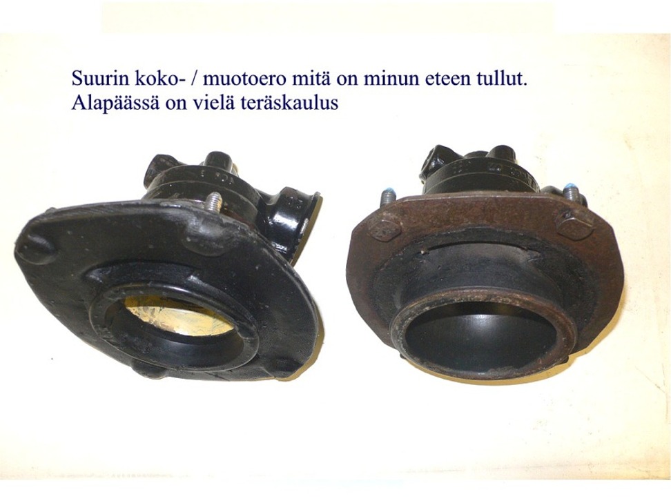

Oli pakko käydä tallissa tsekkaamassa tuo pulttijako ja kun minulla on kolme oikeanpuoleista ja kaksi vasenta niin kyllä kaikissa on pilkulleen sama pulttijako. Minulla ei ole kuin Y4:sen 25mm sylinterin ylätukia ja tuntuisi oudolta että niissä muissa olisi toisin koska tuo kiinnitysosa on minun mielestä sama kuin oli aikaisemmassa kaksi liraisessa v.90:ssä mallissa jossa vaihdoin silloin uudet sylinterit eteen molemmille puolille kun toisesta laukesi teflon rengas ja ehjä jäi laatikkoon varaosaksi.
Tuo 25mm sylinteri tuli Y4:sen V6 moottorilla oleviin ja myös 2,5 litraseen diisseliin Näissä jousituissa päälireikä on 20mm
ja 22mm sylintereiden tuissa n.18mm. Kyllä muottien tekemisessä pitää olla niin huolellinen että nuo sisäosat tulevat juuri
oikeaan suuntaan ja asentoon muutenkin koska niissä on aika pieni toleranssi että valu onnistuu ja polyuretaanin paksuus
on joka paikassa tasapuolinen ja riittävä koska tuon sisäkauluksen kiinnipysyminen on tästä kiinni että massa on tasaisesti joka puolella. muotit mitkä valmistan niin niissä on helppo varmistaa että niin myös käy.
Näissä nykyisissä Polyuretaaneissa on hyvä pakkasen kestävyys ja huomattavasti parempi murtumisen kesto kuin kumilla..

Liitän pari kuvaa ja näissä tuo kumimassan paksuus laipassa on hivenen ohuempi kun lopullisissa
ihan sen vuoksi, että tuon valun onnistuminen olisi hankalampaa ja valuvirheet tulee näkyviin.
Neljäs valukoe 222_2.jpg [ 106.35 KiB | Katsottu 29433 kertaa ]
Neljäs valukoe 111_1.jpg [ 101.03 KiB | Katsottu 29433 kertaa ]

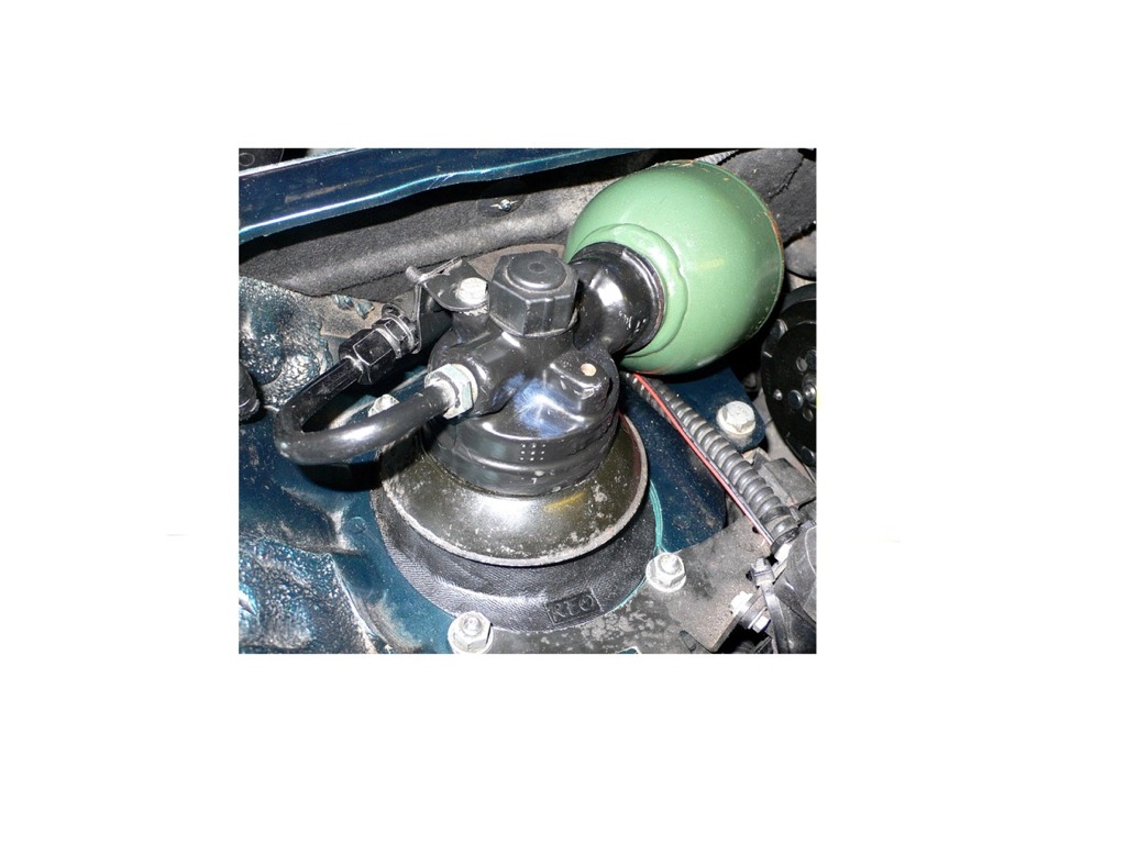

Laitan pari kuvaa ja yhden yllätyksen (minulle) kun otin tuon oikeanpuoleisen
jousijalan irti. Hain tuon n.3v. sitten Ruotsista ja siinä tuli jousisylinteri mukana.
Asensin sen paikoilleen silloin sellaisenaan. On meinaan piiiitkä kaulainen ja
alapäässä vielä metallikaulus.
T: Raimo Oksanen 044-3181245
Patonki 3.JPG [ 102.01 KiB | Katsottu 29314 kertaa ]
Patonki 2.jpg [ 115.56 KiB | Katsottu 29314 kertaa ]
Patonki 1.jpg [ 118.85 KiB | Katsottu 29314 kertaa ]
