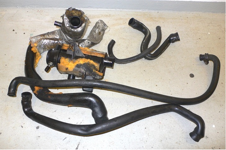

Ensimmäinen omistaja ottanut tosissaan kun hänelle oli kerrottu, että nuo huohottiment letkut
tuppaa talvella jäätymään. Hän oli tehnyt perusteellista työtä näitä suojatakseen ja oli joka
putken sekä huohottimen pöntön eristänyt liimaamalla näihin sentin paksuisen vaahtomuovin
tapaisen eristeen ja ilmastointi teipillä suojannut vielä eristeen.
Oli pirun työlästä saada irti tuo eriste ja esetonin kanssa hangata vielä liimatkin pois.
Nyt putsattuna nuo ovat paikoillaan.
Pakoputkestakin on purettu katin jälkeinen pätkä mikä oli jo kahdessa osassa.
Tuon korjaaminen on huomisen työ, jos vaan suinkin aika riittää.
Kuvassa huohottimen osat melkein putsattuna.

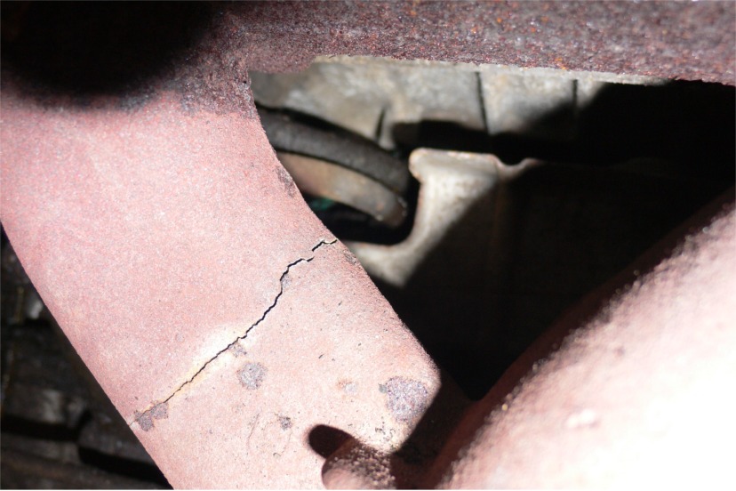

Pakoputki tuli korjattua, mutta ääni ei paljoa hiljentynyt.
On meinaan pakosarja murtunut aika pahasti ja pitää melkoista elämää vieläkin.
Nyt pitäisi löytää jostain ehjä pakosarja.
Tuota ei heti huomannut kun putki oli etuvaimentimen edestä ja meteli sen mukainen.

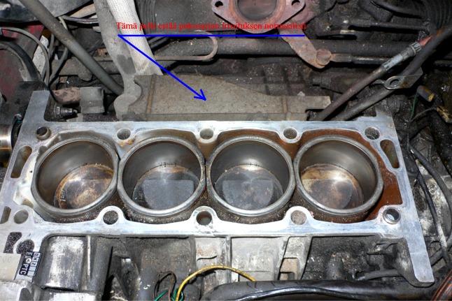

Kyllä risa pakosarja teettää melkoisesti töitä.
Montaa eri kautta ja eri tavoin yritin saada noita pakosarjan kahta keskimmäisiä muttereita auki,
mutta en onnistunut kun 4WD:ssä on suojapelti jakolaatikon päällä ja niin lähelle pakosarjaa
etten omilla avaimilla (monenlaisia) onnistunut pakosarjaa iroittamaan.
Ei muuta kun kansi pois pakosarjoineen ja johan onnistui tuon risan irroitus .
Tuleehan samalla tehtyä tarkempaa selvitystä koneen nykytilasta ja tehtyä vähän enemmän mitä
ei alun perin ollut tarkoitus tehdä.

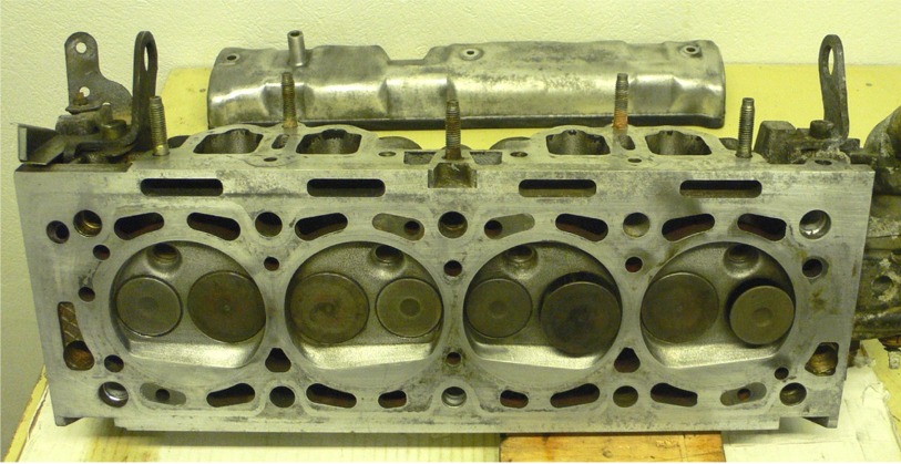

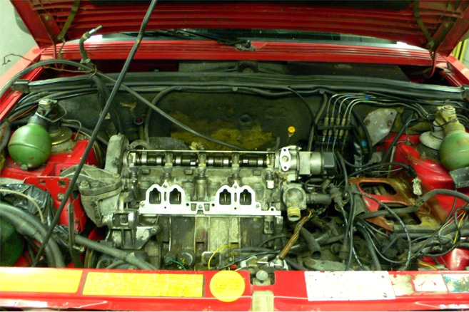

Kansi ensin työn alle.
Venttiili välykset suhteellisen isot imuissa n.0.35 ja pakojen n.50mm, joten palojen vaihtorumba edessä.
Samalla pieni venttiilien hionta ja kumien vaihdot uusiin tietenkin.
Niin tätäkään konetta tuskin tarvitsee avata uudelleen.
Uusi käytetty pakosarja pitäisi tulla ensi viikolla, jotta pääsee kasaamaan koneen uusine tiivisteineen
ja hihnoineen vaikka jakopää on laitettu varmaan lähivuosina osien kunnoista päätellen, mutta
tuota ei ollut merkattu huoltokirjaan ja edellinen merkattu jakopään remppa on 16.10.-01 km 124790.
Nyt on mittarissa 197110km.
BX GTI 4WD Kansi.jpg [ 115.29 KiB | Katsottu 30340 kertaa ]

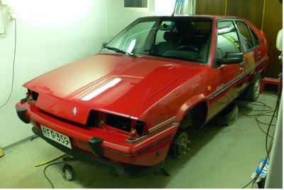

Kansikin saatu tänään paikoilleen ja auton maalipinta puhdistettu niin, että värinkin erottaa paremmin.

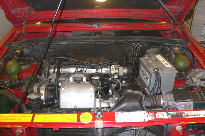

Kone kasattu, muutkin osat kutakuinkin paikoillaan kun ei jäänyt mitään ylimääräistä osaa hyllyyn.
Takajarrutkin sai satulat, ja uudet palat.
Jos aika antaa myöden niin huomenissa nesteet koneeseen ja koekäyttö jospa olisi hiljaisempi
kun pakosarja sekä tiivisteet uusittu.

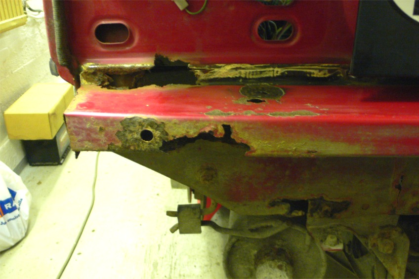

Oli muuten elämäni ensimmäinen jarruremppa missä oli etujarrujen sisemmät palat
ruostuneet satulaan KIINNI (emännän 206).

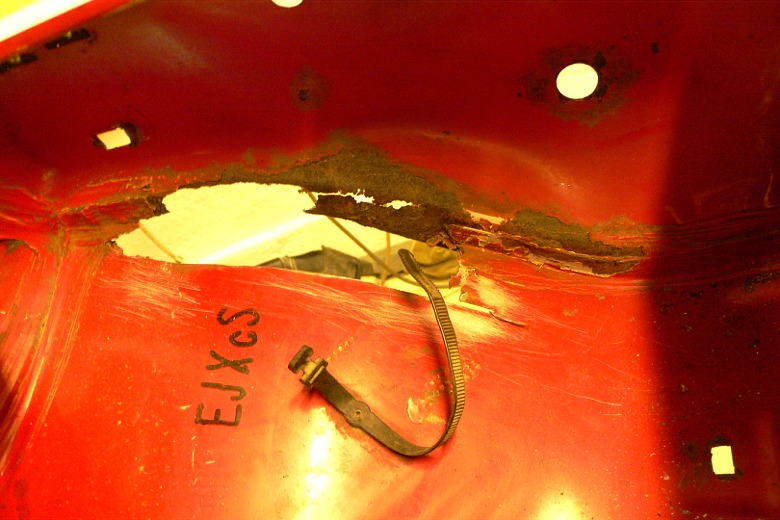

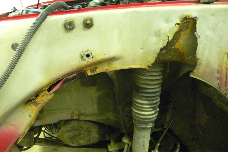

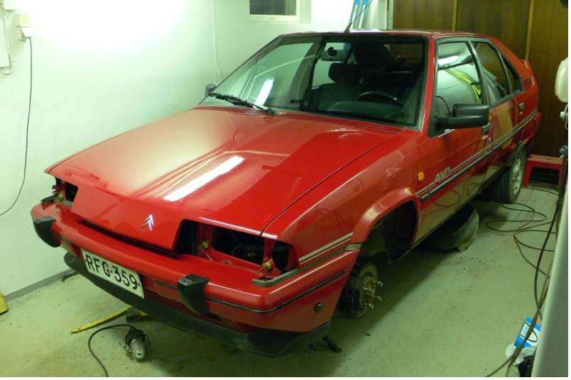

Taas on GTI tallissa pukeilla osaksi purettuna jotta sai paremman käsityksen ruostepaikoista.
Vähän sitä on ”omasta mielestä” , mutta sitä haastavammasta päästä nuo paikat kuitenkin on.
Noissa paikoissa kun on noita muotoja sen verran, että aikaa taitaa mennä noiden kanssa
ihan riittävästi. Ja sitähän eläkeläisellä on.
On se kumma kun ennen autot ruostuivat muistaakseni yleensä ojan puoleiselta sivulta ja tässä
nuo ovat toisella puolella.
Taidan kuitenkin aloittaa ensin noiden etu alatukivarren puslien, koiranluiden ja alapallonivelen
laitolla ensin niin saa siivottua ylimääräiset työkalut ympäriltä kaappiin, että jää paremmin tilaa
noille peltipuolen vehkeille.
Ruostekorattavat etu vasen kuva 3.JPG [ 111.01 KiB | Katsottu 28935 kertaa ]

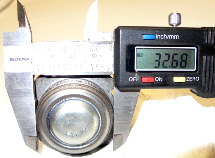

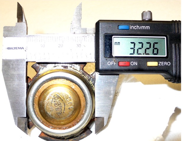

Tämän päivän hommana oli tarkoitus saada nuo etupään alatukivarsien puslat, koiranluut ja alapallonivelet vaihdettua. Vasemmanpuoleiset meni niin kuin pitääkin (pusla pultin kiristys sitten kun on pyörillään).
Oikean puoleinen sujui hyvin siihen saakka kunnes piti laittaa uusi alapallonivel paikoilleen, siinä ihmettelin kun ei meinaa mennä kierteille millään ja enhän minä rupea väkisin kiertämään voimalla.
Rupesin vertaamaan vanhaa poisotettua ja uutta mikä on samanlainen kuin vasemmalle puolelle laitoin.
Näissä oli jo silminkin nähtävissä eroja kierreosalla, mauseri käteen ja mittaamaan niin niissähän on kierteen
ulkohalkaisijassakin 0,42mm eroa.
Tämä on ensimmäinen auto minulla missä näin on tapahtunut, että etunavoissa on alapallonivelelle
eri kierteet.
Huomenna Artikkeliin hakemaan sopivampaa jos sattuisi löytymään.

 Viestin otsikko: Re: BX GTI 4WD v.92
ViestiLähetetty: 03.11.2014 19:47
Viestit: 1654
REO_V6 kirjoitti:
eri kierteet.
Veikkaan että siellä olkakappaleessa on vaan korroosiota joka on turvottanut kierteen. Lähtee Dremeliin kiinnitetyllä teräsharjalaikalla pyöräyttämällä, käsipelissä voi olla hankalampi rapsuttaa.
Kerran sain varaosana sellaisen jossa kierteen lopetus oli pistetty liian matalaan eikä nivel siksi mennyt pohjaan asti. Ihan nätisti kiertyi niin pitkälle että lopetusuran piti mennä olkakappaleen sisään jolloin lopetti, laippa jäi millin verran irti olkakappaleesta.
Aiheeseen liittyen: kävisikö C4:n pallonivel BX/Xantia/C5:n nivelen tilalle? Siinähän olisi kuusiokanta tuon riivatun sätöksen tilalla.
ViestiLähetetty: 03.11.2014 20:52
Viestit: 228
Tuo puhdistus tuli jo tehtyä koska epäilin samaa, kierteet ovat todella puhtaat eikä auttanut.
ViestiLähetetty: 03.11.2014 21:27
Viestit: 228
Kävin vielä uudelleen pienen peilin ja fikkarin kanssa tarkastamassa noita kierteitä ja olihan sillä kierteen pojassa vielä
jäljellä moskaa. Täytyy huomenna hakea Dremell:iin vielä jäykempiä teräsharjoja jotta saa loputkin rassattua sieltä pois.
Toivottavasti menee paremmin sitten. Kyllä tuo pitää saada käsin kierrettyä ilman voimakeinoja paikoilleen niin saa sitten
joskus vielä irtikin. Oli meinaan tuo vanha todella lujassa ja meinas usko loppua, mutta lähtihän se sittenkin.
ViestiLähetetty: 04.11.2014 19:53
Viestit: 228
Kyllä RPekka oli oikeassa.
Dremelliin vaan ei yhdestäkään liikkeestä saanut hankittua tuota jäykintä teräsharjalaikkaa vaan piti ostaa noita löysempiä.
Oli todella lujassa kiinni kierteissä ruoste ja hapettumat kaksi laikkaa meni ennen kuin sain tuon alapallonivelen kierrettyä
käsin kiinni ja lopuksi himan avaimella lisää sekä pieni tuurnanisku ettei löysty itekseen.
Nyt on tekniikkapuoli kunnossa vain alapulttien kiristystä vailla ja tuo tehdään kunhan saan auton pyörilleen.

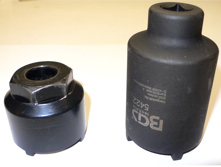

Näillä alapallonivel hylsyillä testasin noiden irrottamista.
Tuo korkeampi ei käy minun mielestä kuin puolentuuman pulttipyssyn kanssa .
Tuo matalampi on todella hyvä kun sen saa kiinnitettyä niveleen mutterilla hyvin kiinni niin ei
heilu itse nivelessä yhtään ja väänsin 35mm hylsyllä ja ¾” T-kahvalla mihin lisäsin metrin putken
tuin alta vielä hallitunkilla ja ihan vääntämällä ja vähän nytkyttämällä irtosi vasen ihan helposti
ja oikeanpuoleisessa sai kyllä käyttää koko kropan voimat (mitä nyt tästä pätkästä lähtee).
Tuo on mielestäni hyvä oivallus että voi käyttää mutteria apuna niin ei pääse itse hylsy lipsumaan.
