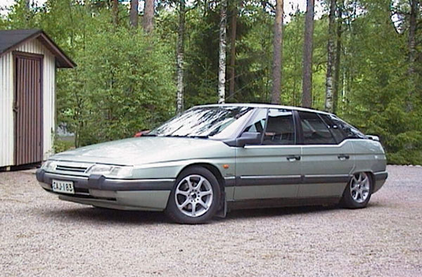

Tutun näköinen auto, omistin tämän vuosituhannen vaihteessa. Kiva kun on edelleen hengissä!
Vaihdoin autoon mustan nahkasisustan jalopuulistoineen. Maalautin ovien sisäsaumat ennakoiden kun niissä oli alkavaa ruostetta. Edellinen omistaja oli massauttanut auton. Confort-jousipallot laitettiin aikanani myös. Kilometrit eivät ole jääneet mieleen, ehkä jossain 200 tkm päälle oli silloin.
Hieno väri ja hyvä kyyti ovat jääneet mieleen, oli minulle mieleinen auto silloin ja varmasti on sitä edelleen!
Tässä vielä vanha kuva minun ajaltani. Ostin nuo tarvikevanteet siihen mutta sitten myöhemmin korvasin ne alkuperäisillä aluvanteilla kun osuivat kohdalle. Ovatko ne vielä mukana autossa?
Hauska yhteensattuma! Propsit on annettava, autosta on selvästi pidetty hyvää huolta. Olen nyt ilmeisesti 4. omistaja, kukaan ei ole tätä kaltoinkohdellut.
Aluvanteet eivät valitettavasti enää matkusta auton mukana mutta sitikkapölykapselit kylläkin.
Melkein on myös kiitettävä että laitoit nahkapenkit. Kuvassasi auto lepää takapää maassa - samaa se tekee nykyäänkin, eli etupää jää ylös mutta takapää laskee. Menee joitain tunteja ennen kuin laskee, ajattelin laittaa time-lapse-kameran ottamaan videota tapahtumasta.
Se on tuossa varmasti laskettu vivusta ala-asentoon niin näyttäisi kuvassa paremmalta :lol:
Tuollaisen vanhan XM:n kuuluukin laskeutua maahan, se on ominaisuus. Vajoamisenestosysteemit tulivat myöhemmin autoihin. Varaajapallon täyttö/vaihto kannattaa silti tehdä.

Vanha viesti, mutta vastaan silti. Meni läpi, käsijarru hipoen.
Ajelin vuoden onnellisesti ja nyt auto on olut joitain kuukausia lomalla. Nyt se on tunkattu ylös ja taka-apurunko roikkuu ja putken osia on tilattuna.
Nyt pitää korjata nuo putket, hitsata vähän runkopalkkia, korjata käsijarru ja katsastaa mussukka liikenteseen taas. Alkaa olla ikävä kyytiään.
XM, 1990, 2.0i 8V, manuaali
