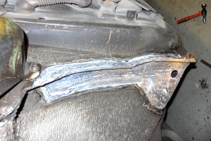

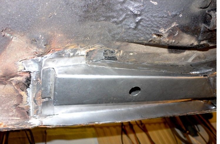

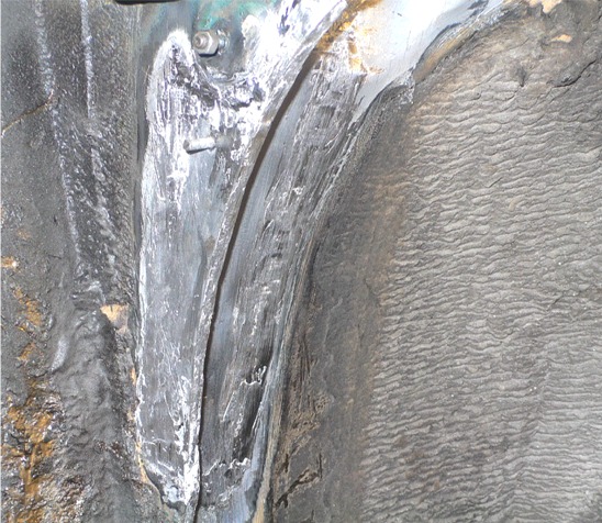

Tuosta etu lokasuojasta ja pohjakotelosta otinkin aikaisemmin kuvat
missä on etu lokasuoja jo hitsattu ja laitettu tinauksen pohjustus.
Tuossa toisessa kuvassa on sitten pohjan kotelopellin sovitusta.
Vasemman etu siälokasuoja tinauksen tartunnan pohjustus tehty.JPG [ 119.4 KiB | Katsottu 9656 kertaa ]
Vasemman pojapalkin peräpään korjaus 2.jpg [ 118.68 KiB | Katsottu 9656 kertaa ]

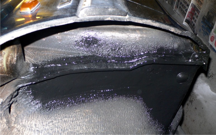

Tänään sain valmiiksi vasemman puoleisen etu lokasuojan ja pohjakotelon peräpään korjaukset.
Nuo tehty niin kuin kaikki mitä teen, saman kaavan mukaan miten tuon BX GTI 4DW pelti korjaukset.
Vie vaan rutosti aikaa kun on niin monta vaihetta ja aineiden pitää saada kuivua ennen seuraavaa vaihetta.
Kuskin puoleiset jarrupalat tuli myös uusittua, kun toiselle puolelle ei mahdu mitään tekemään.
Vasen etulokasuoja valmis.jpg [ 118.71 KiB | Katsottu 9499 kertaa ]
Vasemman pojapalkin peräpään korjaus valmis.jpg [ 119.48 KiB | Katsottu 9499 kertaa ]

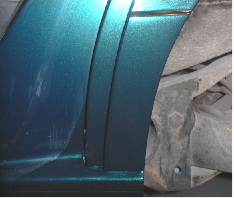

Tänään sain valmiiksi tuon vasemman takimmaisen lokasuojan kaaren pätkän.
Tuo piti tehdä pellistä kun olin jo aikaisemmin kitillä korjannut ja oli sen verran pahasti mielestäni ruostunut.
Tässä oli niin sivulle kuin oviaukkoonkin päin reilut reiät ja pyörän kaaripokkaus melkein pois ruostunut.
Samalla maalasin helman kiveniskumassan yläreunasta alaspäin uudelleen.
Huomenna asennan lokarit, pyörät sekä pohjan putki linjat tälle puolelle paikoilleen ja kääntää auto toisin päin
talliin jotta pääsee tarkistamaan mitä sieltä löytyy korjattavaa.
On se surkeata kun on niin pieni talli että joutuu aina autoa vekslailemaan välillä että pääsee jatkamaan.

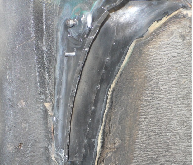

Nyt on auto tallissa uudelleen pukeilla nokka kohti ovea.
Saman tapaiset ruosteviat kuin vasemmalla puolella, vain ilman takalokarin ruostetta.
Tänään sain etu sisälokasuojan ensimmäiset peltipaikat paikoilleen.
Oikea etulokasuoja peltipaikat.jpg [ 118.89 KiB | Katsottu 9150 kertaa ]

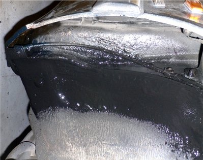

Joutui kuitenkin tuon oikean etu lokasuojan alapäänkin korjaamaan tarkemman
tarkistuksen jälkeen kun en halua jättää mitään tekemättä kun työkalut on esillä.

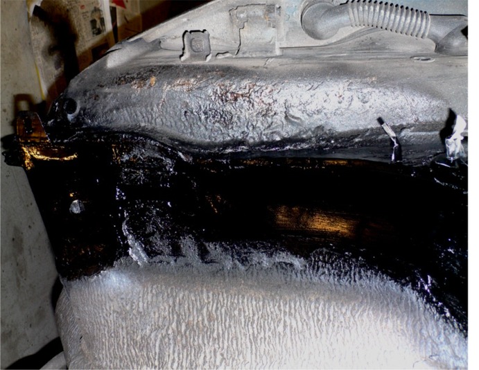

Oikea etulokasuoja peltipaikat maalattu.jpg [ 118.35 KiB | Katsottu 8790 kertaa ]
Oikeanpuoleisen pojapalkin peräpään peltipaikka pohjamaalattu.jpg [ 118.54 KiB | Katsottu 8790 kertaa ]

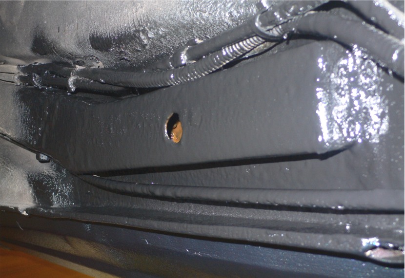

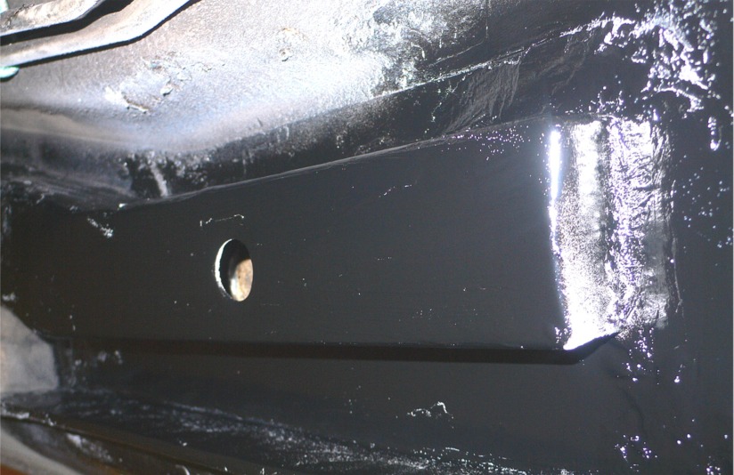

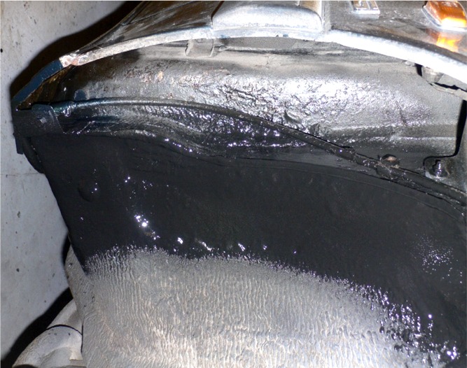

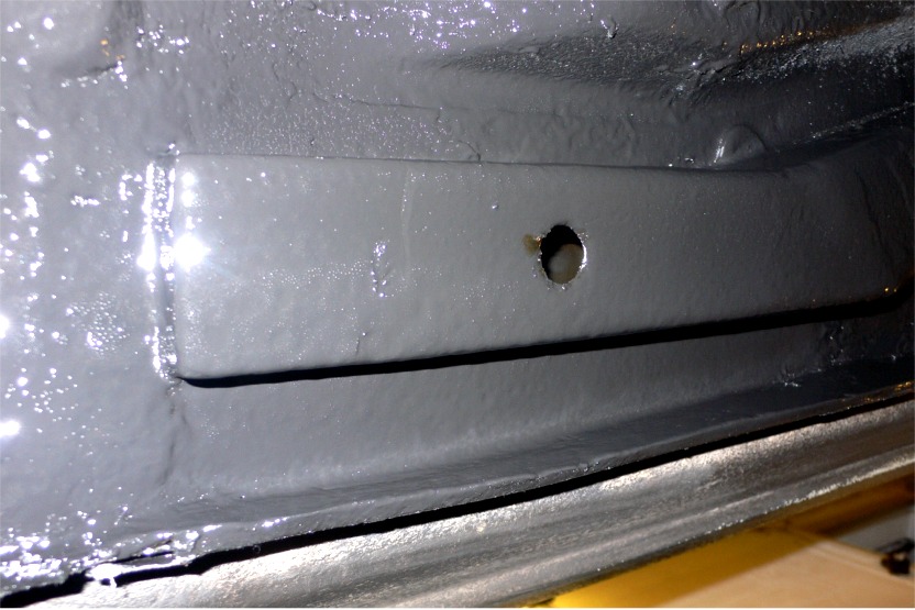

Tänään tuli valmistakin, että minulle ainakin kelpaa.
Pohjan koteloihin meni purkki kotelosuojaa ja tuohonkin piti ostaa kaksi ruiskua.
Ensimmäinen Biltema ruisku, minkä jouduin palauttamaan kun kotelosuojaa tuli ruiskusta
vähän joka liitoksesta ennen ruiskun muoviputkea.
Toisen hain Motonetistä ja tuo toimi loistavasti ja muoviputkikin riittävän pitkä.
Nyt auto tallista pihalle ja pesuun kunhan saa ikkunoita siitä pusattua pölystä, että näkee ajaa.
Ei mikään ihme kun vaimo aina valittaa, että autotallista tulee sisälle hirveä likamäärä.
Kyllä on kiva tuo kun talliin pääsee sisäkautta, mutta tuo pöly tunkeutuu myös hyvin sitä kautta
ympäri huushollia kun minulla tuppaa yleensä olemaan nuo ovet auki.
Oikea etulokasuoja valmis.jpg [ 119.62 KiB | Katsottu 8637 kertaa ]
Oikeanpuoleisen pojapalkin peräpään peltipaikka valmis.jpg [ 118.88 KiB | Katsottu 8637 kertaa ]
