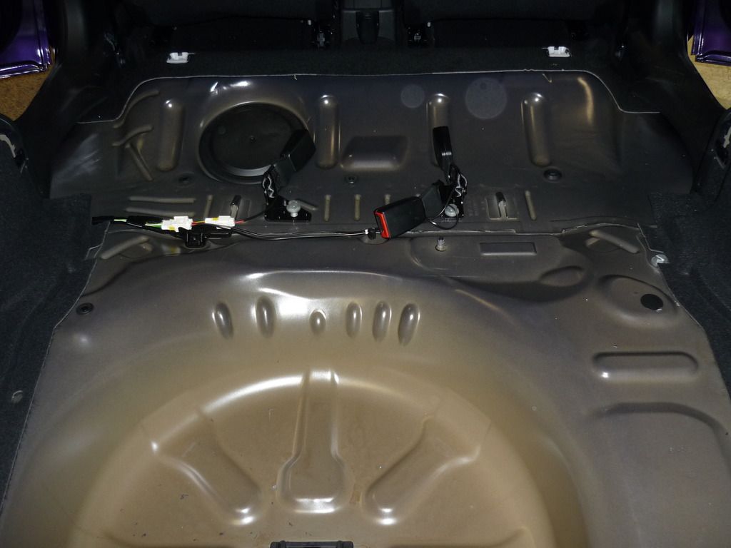

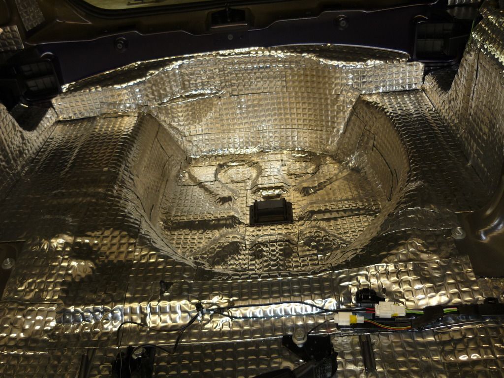

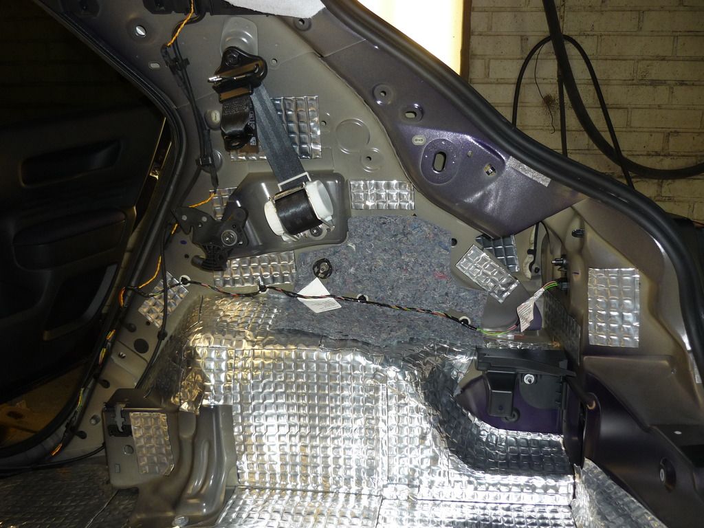

Tavaratilassa ja takapenkin alla ei ole tehtaan jäljiltä mitään äänieristysmateriaalia. Tavaratilan pohjaan ja takapenkin laitettiin raskasta monikerrosmattoa kauttaaltaan, sekä verhoiltiin mustalla äänieristysmateriaalilla tehtaan jäljiltä pellin värisinä tavaratilassa näkyvillä olleet osuudet. Myös C-pilarin kohdalta tehtiin eristystä samalla matolla aina turvavyön yläkiinnikkeiden tasolle.

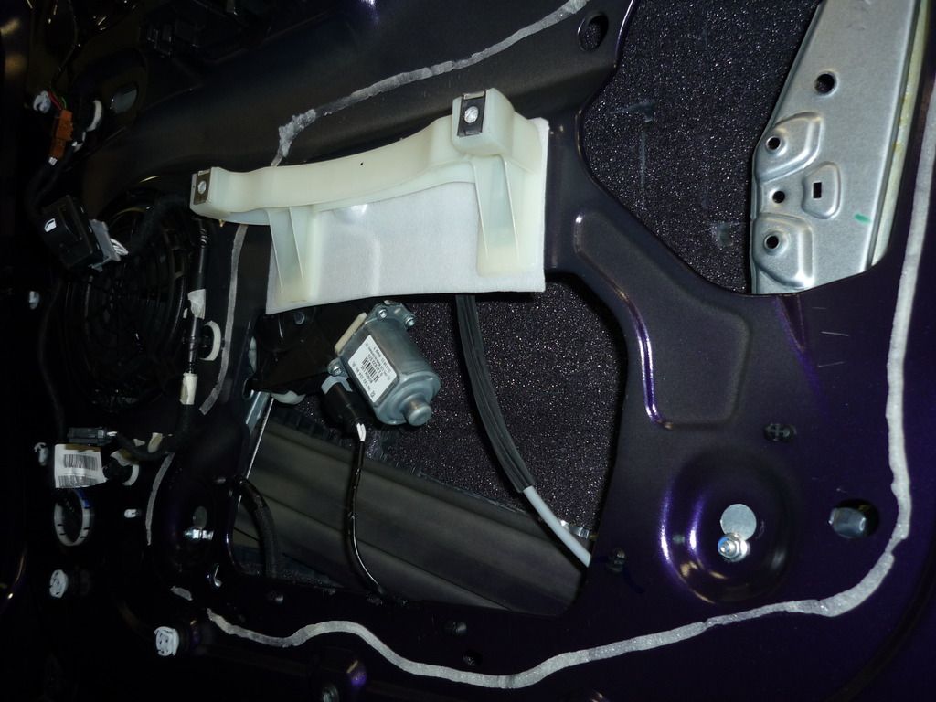

Ovien ja takaluukun verhoilut irroitettiin ja niiden sisäpintoihin laitettiin samaa monikerrosmattoa ja päälle mustaa kevyempää solukumipohjaista äänieristysmattoa ilmaäänien torjumiseksi.

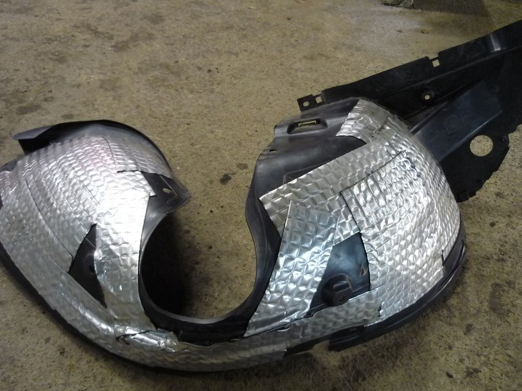

Sisälokasuojat irroitettiin ja niiden sisäpinnat käsiteltiin myös monikerrosmatolla.

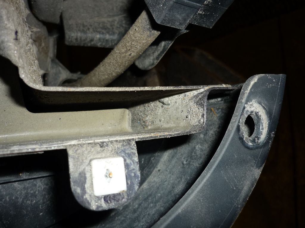

Työn lomassa löytyi ”se paikka”, joka jatkossa kannattaa käytetyistä cactuksista tarkastaa huolella ruostevaurioiden vuoksi. Takapyöränkaaren etureunassa helmapalkissa on komea pesä johon kerääntyy kuraa ja vettä. Siellä oli jo nyt 15000km kohdalla melkolailla hiekkaa ja pikkukiviä. Ainakin tämä paikka kannattaa suojata asiallisesti.
