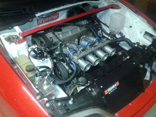

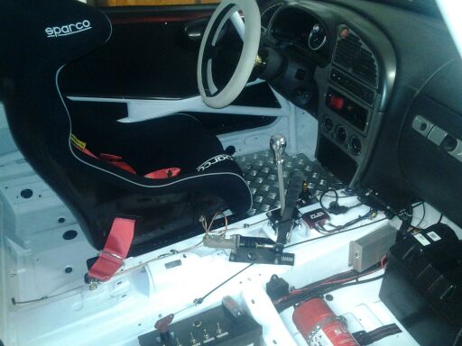

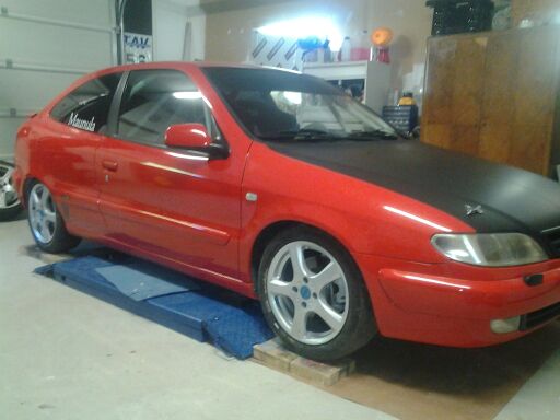

Tuli pari vuotta rakennettua tälläistä rallisprinttiin tarkoitettua VTS xsaraa. 2 vuotta on pitkä aika, mutta kun vapaata aikaa oli vähän niin tuppasi projekti venymään. Eli vm. -99 Xsara 2.0 Vts. Vakio jarrut kisapaloilla, alusta bilstein, 5v.välitetty vinohampainen laatikko 4,44 perällä, huippu 170 km/h - 8400 RPM. Moottorissa on kawasakin 45mm läppärungot sovitettuna omaan imusarjaan. Pakosarja kun jäi alkuperäiseksi niin huipputehoja ei moottorista saatu. Kuvan imutöttöröillä tehoja saatiin 207HP - 6500RPM ja vääntöä mukavat 245 NM/5400RPM. Kun imutötteröt vaihdettiin 30mm lyhyempiin niin tehot nousivat jo 215HP. Oikealla imukanavan pituudella, oikean muotoiset scoopit ja parempi pakosarja 4-2-1 niin tästä mottorista irtoaa n. 240hp. Moottorin ohjauksesta vastaa mega.

Ajatuksella kun on tehty niin siistihän siitä tulee.
Ja mega lähti aika kivuttomasti toimimaankin MS2 3.57 ja valmilla johtosarjalla anturit mukana. Se yks kytkentä pitås muuten poiketa tekemässä...
