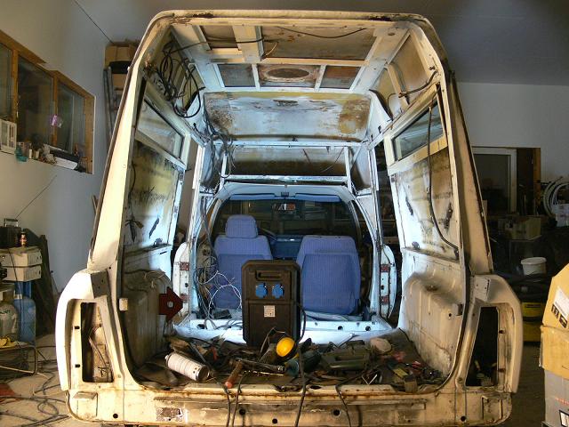

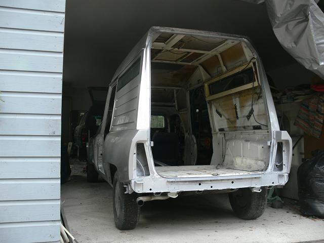

Talven pimeinä iltoina on saatu sen verran askarteltua tallissa, että ambulanssi on nyt maalattavana.
Kuvassa vielä lasikuitutyöt ( takalokarien päät, katon läpivientien paikkaus ja kattoikkunan aukko) tekemättä.
Takakylkiin tulee kaksi samanlaista ikkunaa, kuin näkyy kylkien yläosassa. Suosittelen lämpimästi Kuttilan
kylässä sijaitsevaa autolasiliikettä, jonka nimeä en tässä mainitse. Palvelu oli nopeaa mutta edullista.
Kontista on riisuttu kaikki ylimääräinen sisustus pois ja myös osa putkikehikosta, joka korvataan järeämmällä
putkirakenteella. Paikattavaa löytyi kynnyskoteloista b-tolppien juuresta, missä on korin jatkoksen sauma.
Jatkuu...

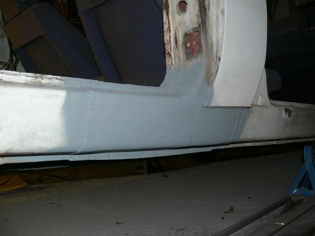

...jatkuu
kynnysoik.JPG [ 39.43 KiB | Katsottu 29771 kertaa ]

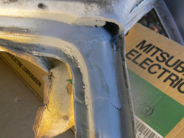

Toinen hitsattava paikka löytyi A-tolpan yläpäästä, josta piti poistaa pala kuttaperkaa väliaikaisesti hitsaustilan
saamiseksi.
atolppa.JPG [ 49.68 KiB | Katsottu 29771 kertaa ]

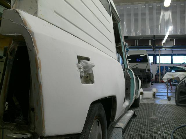

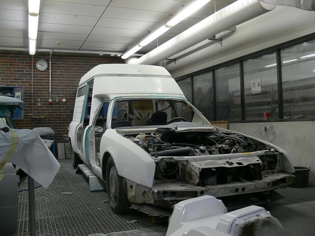

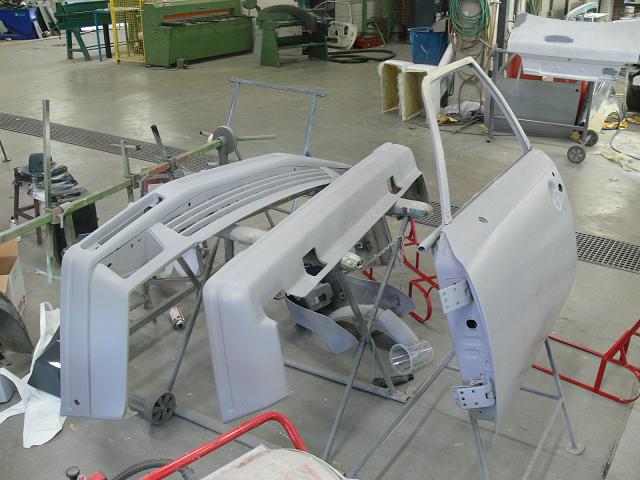

Kävin vähän vakoilemassa tulevien korimestareiden aikaansaannoksia. Hyvin homma etenee. Koripinnat
oikenee vauhdilla kohti pohjamaalausta. Kyljet olivat tosi haasteellisessa kunnossa muistuttaen lähinnä
perunapeltoa. Irto-osat odotteleekin jo pohjamaalissa korin valmistumista samaan vaiheeseen.
Muutama vakoilukameran otos.

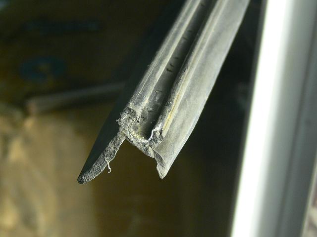

Ripustelin vasemman takaoven takaisin saranoilleen. Oli hieman haasteellinen yksin asennettava mutta kärsivällisesti
kiroillen sain sen pultattua ja shimmattua paikoilleen. Muutamankin kerran sai höllätä pultteja, lisäillä ja poistella shimmilevyjä, ennenkuin ovi ja oviaukko alkoivat muistuttaa samaa paria. Nyt istuu paremmin, kuin ennen maalausta. Uusien ovitiivisteiden
löytyminen askarruttaa. Otan huomenna kuvan tiivisteestä, jos joku olisi törmännyt moiseen profiiliin. Kiinnittyy oven lasikehyksen
ulkokehälle samanlaisilla nastoilla, kuin cx:n ovipeltien yläreunassa kulkeva ohut rosterilista.

Tommonen ovitiivisteprofiili on hakusessa

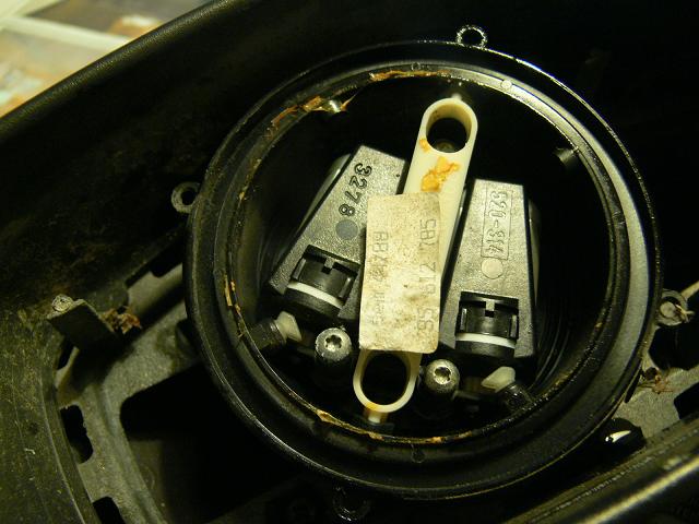

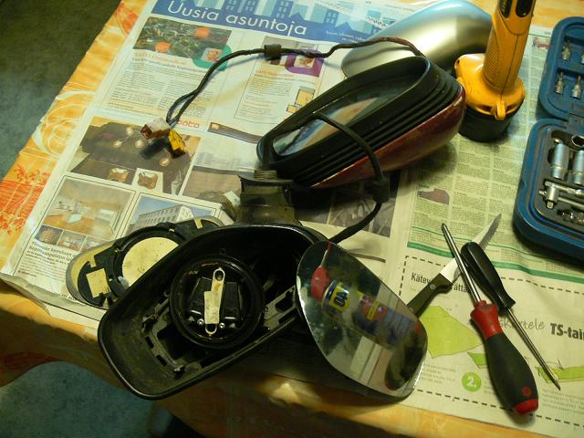

Sivupeilit kanssa korin väriin ja sähkösäädöllä.
Sähköpeili osiksi purkamalla ei rikkomalla.
peili1.JPG [ 76.26 KiB | Katsottu 28381 kertaa ]
Säätömoottorit
peili2.JPG [ 60.17 KiB | Katsottu 28381 kertaa ]

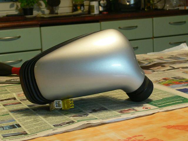

Ja tässä kevään muotiväreissä.
peili4.JPG [ 55.02 KiB | Katsottu 28381 kertaa ]

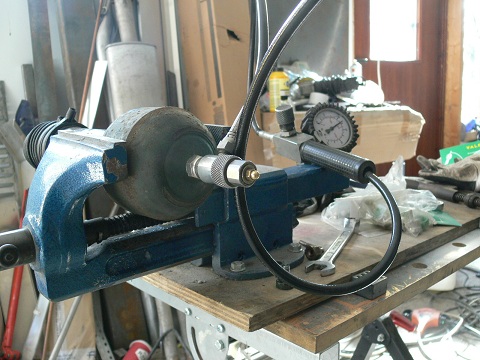

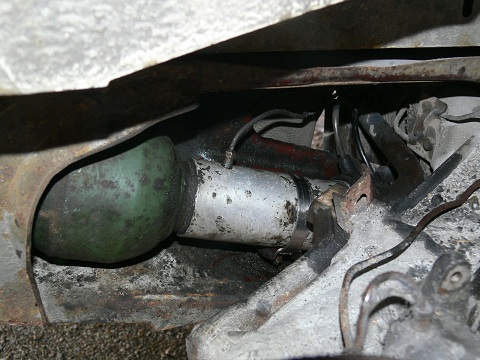

Asentelin tänään ambulanssin jousipalloihin venttiilit ja hieman painettakin.
täyttö4.jpg [ 90.51 KiB | Katsottu 28094 kertaa ]
On lähes mukavaa roplata lanssin alustaa, kun mikään ei ole ruostunut ja syöpynyt suolakylvyissä. Takasylinteritkin lähtivät lähes itsekseen irti, hydeputken junttura nätisti avaimella kääntämällä, karan sokka kevyesti vetämällä, sylinteri täysin syöpymätön kiinnityspannan kohdalta. Käsittämätöntä suomiautoihin tottuneelle.
täyttö3.jpg [ 87.51 KiB | Katsottu 28094 kertaa ]
Vielä lasit ja oviverhoilut paikoilleen sekä kattoikkuna, niin alkaa olla voiton puolella.
