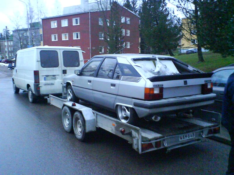

Takalasi tuntuu olevan auton kallein lasi. :evil: Meillä olisi maksanut aikoinaan Zx:n takalasi 450 EUR ennen alennuksia...
Tällaisen löysin viime vuodelta kännykän syövereistä... ;)
BX Gt.jpg [ 87.15 KiB | Katsottu 20886 kertaa ]

Takalasi ostettu,145e liimoineen.Nyt pitäisi vielä keksiä jotain positiivista tästä asiasta :?
 Viestin otsikko: Re: BX Gt-85
ViestiLähetetty: 24.09.2009 11:08
Esa66 kirjoitti:
Mutta varmasti jotain ainutlaatuista :lol:Varsinkin kun saadaan "poika" kotiutumaan!
"poika"
Eiköhän tämä tässä tulevan perjantain-lauantain aikana uuteen kotiin löytäne..?

"poika" saapui :) Joten sitähän oli heti mallattava,niinhän se sopi,kuten varmaan tarkoituskin on ;)
