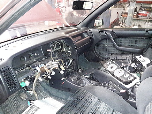

Autossa oli leima menossa vanhaksi ja ennen parempia tutkimuksia piti käydä konttorilla näyttämässä. Hylky tuli vasemman takalokarin ruostevaurioista ja takapään hydevuodosta, jota edellinen omistaja epäili hydractive blockista ja activa sylinteristä tuleviksi. Ruostevaurio oli, toisin kuin yleensä :D , reilusti laajempi kuin katsurin löydös. Takakontista voi nyt katsella suoraan pihalle ja toisinpäin.

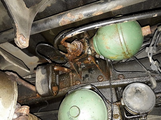

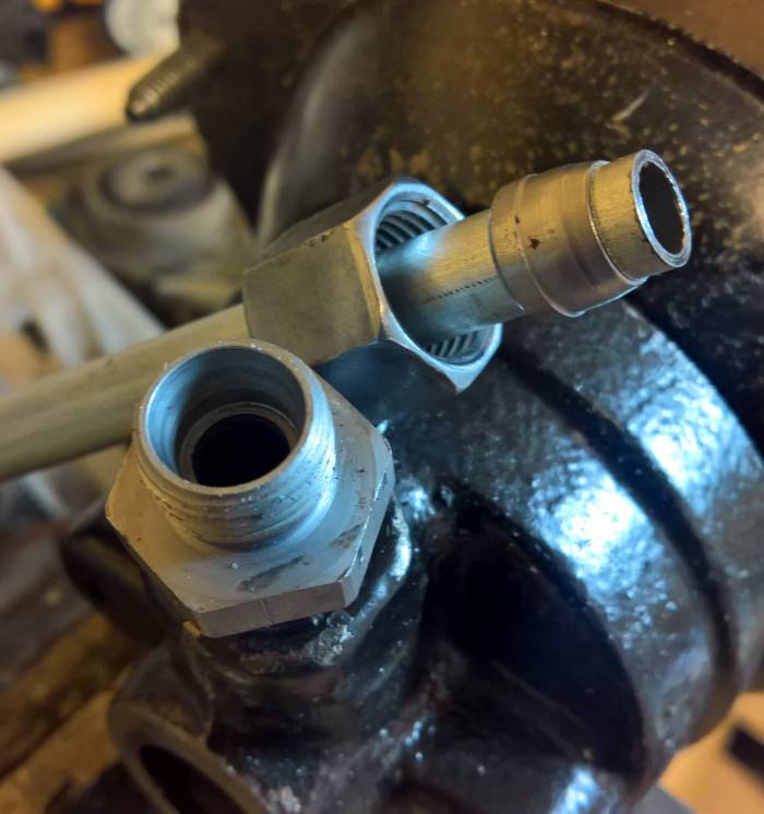

Hydraulivuotoa tutkiessa ehdin jo hieman aikaa raapia päätä kun auto näytti vuotavan nestettä "väärästä" paikasta. Auton alle jäävät lätäköt tosiaan viittasivat hydractiveen ja/tai activa-tunkkiin. Tarkempi perehtyminen näytti kuitenkin siltä, että vuoto tuli activa-blockilta ja valui siitä apurungossa olevaa ränniä pitkin activa-sylinterin päälle siten, että se valui alapuslan kautta maahan. Syyllinen näyttäisi tällä hetkellä olevan tuo pieni ja rapea hydrauliputki, jonka toisessa päässä tunti olevan avointa. En kuitenkaan ihan varmaksi päässyt todentamaan kun putki tuli palasina pois. Täytyy askarrella uusi ja tarkistaa tilanne.

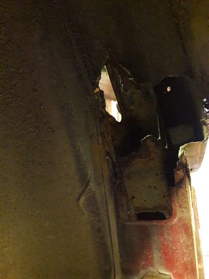

Hyi kun muuten kännykän salamavalo ruostuttaa autoa nopeasti. Ei siellä huonon taskulampun kanssa näyttänyt yhtään noin pahalta. :D
Homma jatkuu näiden pakollisten jälkeen tarkastamalla muutamaa pienempää etupään hydevuotoa. Hydractiven ecu on myös jotenkin sekaisin kun naksuttelee auton ollessa virraton edestakaisin pehmeän ja kovan tilan välillä. Uskoisin tämän liittyvän huonosti toimiviin ovikytkimiin. Takaluukusta ei muuten tässä autossa löytynyt kytkintä, eikä sille tullut johtoakaan. Kummallista kun tuossa toisessa samanvuotisessa (95) takakontin kytkin oli ja se jossain vaiheessa tyhjensi akkua pitämällä hydractiven pehmeässä tilassa.

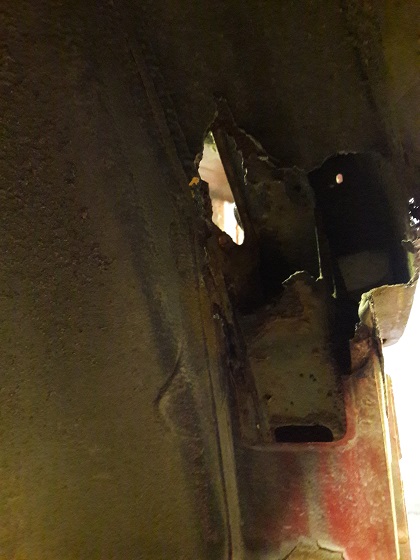

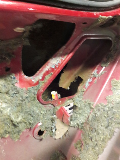

Mätävikaa löytyi lokarin koteloiden sisältä sen verran, että suosiolla värväsin taitavana hitsaajana tunnetun kaverin hätiin. Palkkioksi mitäs muutakaan kuin se edellinen rutattu Activa. Sekin siis näyttää saavan vielä uuden elämän. Pohdittiin, että jos sen vaikka maalaisi mattamustaksi ja laittaisi lattioiden kuramatot niiteillä oviin niin olisi synnytetty maailman ensimmäinen Xantia Activa Cactus. :D

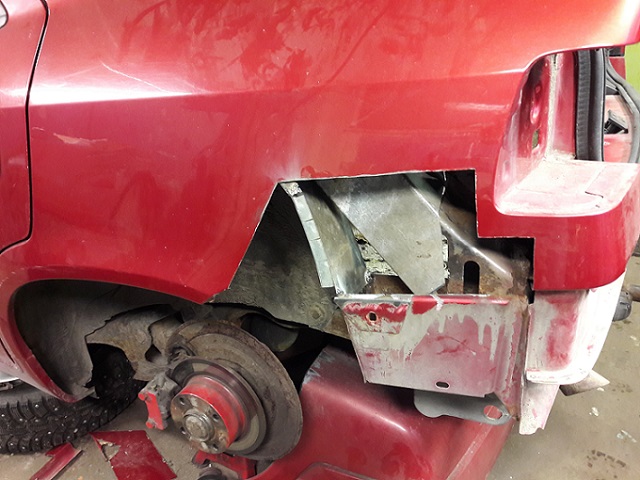

Mutta tosiaan vähitellen homma etenee. Nykytilassa tuossa on jo pinnassakin pelti ja takakontin puoleltakin laitettu umpeen. Kun kerran hitsaukseen ei tarvinnut ryhtyä itse niin aloitin toisen projektin. Tämä kuva-arvoitus lienee tällä foorumilla melko nopeasti ratkaistavissa.

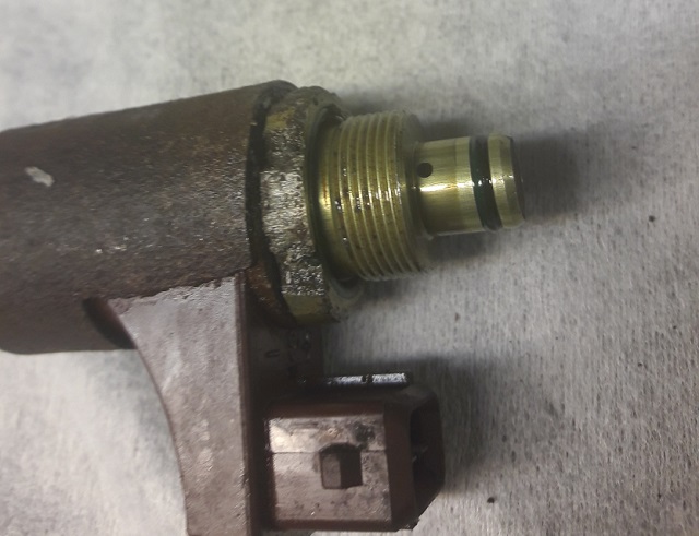

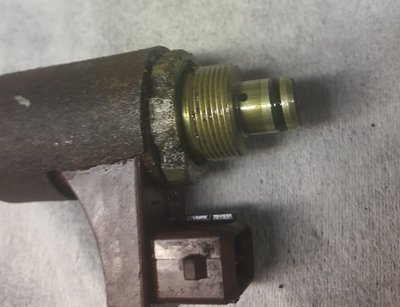

Tuli vihdoin purettua tuo Activa-blokki irti ja sieltähän sitä oli tosiaan solenoidin rungon välistä alumiinia syöpynyt ja tiivistepinta auki. Blokin irroitus oli melko rupeama ja jollakin onnenkantamoisella mitään ei hajonnut. Tuo blokilta Activa-sylinterille lähtevä putken juntturi on jonkun aikaisemman omistajan harjoittelun seurauksena menettänyt kuusiokantansa täysin. Saako näitä 10mm putkia teetettyä jossain hydrauliikkaliikkeessä, vai ovatko niin spesiaalia tavaraa, ettei junttureita ja putken päätä saada aikaiseksi?

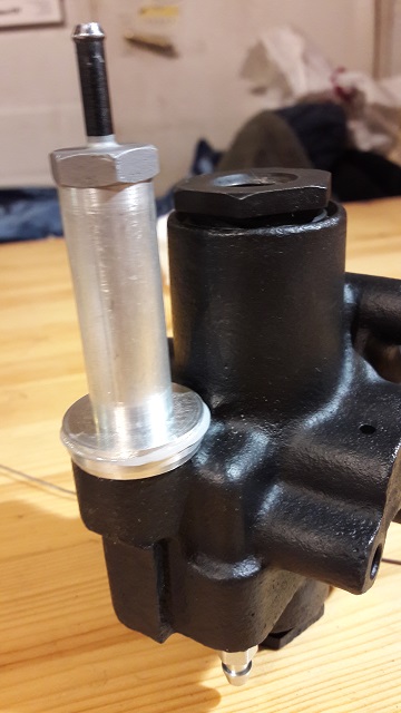

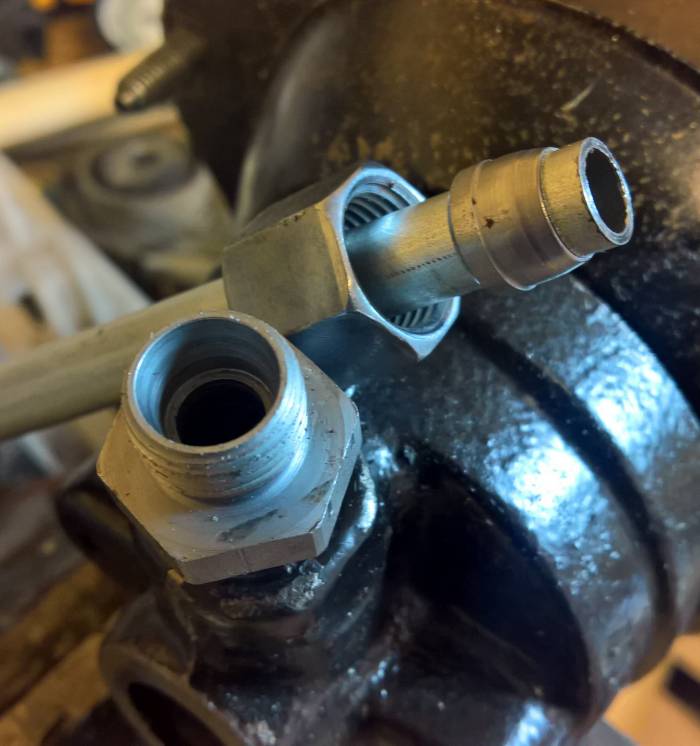

Hydrauliblokki saatiin viimein kasattua ja laitettua takaisin autoon. Pikaisen tarkastelun perusteella korjaus näyttää onnistuneen mutta kunnollista koeajoa en vielä ehtinyt tekemään. Vähän tuo auton katsastamattomuuskin sitä haittaa.
Tässä vielä muutama kuva projektin etenemisestä:
Vuotava solenoidin runko tuoreeltaan autosta poistettuna. Materiaalia tosiaan hävinnyt sen verran, että neste karkaa.
20170219_012152.jpg [ 100.18 KiB | Katsottu 40817 kertaa ]
Hydrauliblokki hiekkapuhallettuna ja maalattuna, sekä korjattu solenoidin runko liimausvaiheessa.
20170311_204143.jpg [ 81.95 KiB | Katsottu 40817 kertaa ]

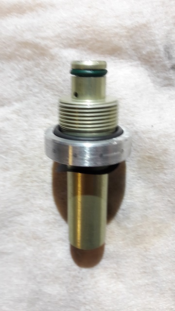

Valmis solenoidin runko.
20170319_174102.jpg [ 74.19 KiB | Katsottu 40817 kertaa ]
Sille 10 mm putkelle en löytänyt korvaavaa. Vanha tuli puhallettua ja maalattua ja lisäksi juntturi sai uuden kannan. Tuolla takana näytti kuitenkin olevan jonkin verran happamia putkia, eli jos joku ehtii ratkaista ongelman ennen minua niin vinkatkaa.

ViestiLähetetty: 13.04.2017 15:03
Vekke kirjoitti:

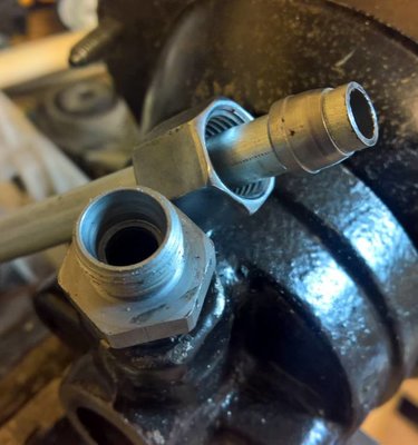

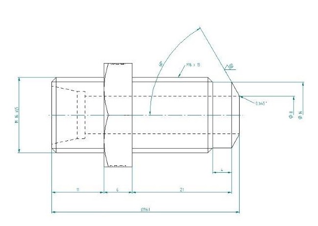

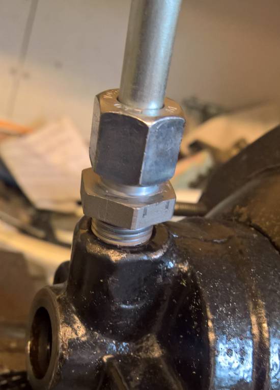

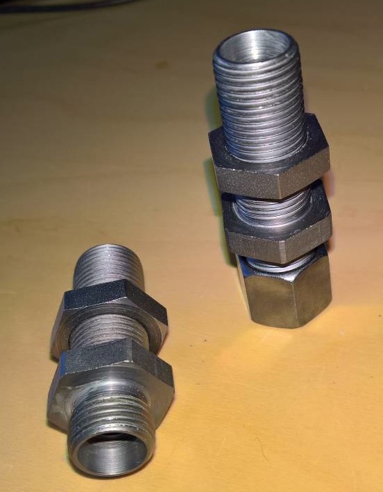

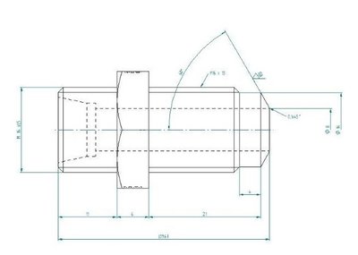

Tuollainen DIN 2353 mukainen leikkuurengasläpivientillitin on onnekkaasti varustettu M16x1.5 kierteellä! Tuo pitkä pää sorvataan lyhyemmäksi niin, että jenkaa 20 mm ja päähän 60 asteen kartio. Kartio kannattaa sorvata puolisen astetta terävämmäksi niin tiivistyy pohjaan sisäreunaltaan jolloin puristus kovempi pienemmällä kiristysmomentilla.
10 mm putkella lähtö ja sen jälkeen on taivas avoinna erilaisia liittimiä!
Oman activat takaputket on sen näköiset, että palaan aiheeseen tarkemmin omassa ketjussa..
Tuohon käy aihioksi esim Parkerin SV10LOMD tai vaikka Nestepaineen sivuilta DIN 2535 läpivientiliittimet/RL malli RL 10 suora läpivienti.
Reikä esim Xm:n joustintuen yläpäässä n.18 mm syvä joten tuo kannattaa tehdä hieman pidemmäksi. Päästä kannattaa sorvata jenkat pois noin 4mm matkalta sillä reijässä eivät mene aivan pohjaan.Tarkkuus tuli huonoksi tuohon toiseen kuvaan, mutta periaate selviää.

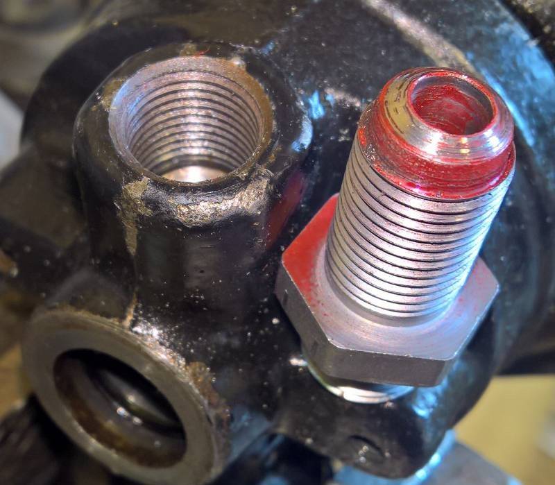

Tuollainen koekappale tuli tehtyä. Jätin hieman pitkäksi tuon vielä. Kartio pitäisi saada sorvattua hyvin keskeiseksi. Tuo on vaikea kiinnittää (muttereidenkin kanssa) tukevasti heitottomaksi leukoihin. Pitäis varmaan ennen viimeistelylastua kellottaa reijästä suoraan..eka yritelmä ei ollut niin hyvä kuin tuo maalilla kokeiltu. Nuilla nimellispaine 350 bar.

Kiitokset Wesalle vinkeistä. Täytynee jossain kohtaa käydä näiden putkien kimppuun. Haaveena olisi jossain käänteessä pudottaa koko takakelkka alas ja uusia putkitukset yms, mutta saas nähdä.
