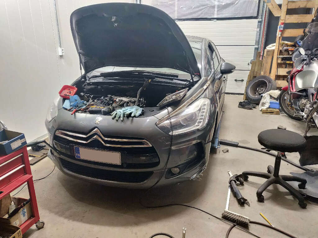

Laitetaanpa nyt tästäkin juttua. Kevensin kalustoa uudemmasta päästä sen verran, että ei tarvinnut tyytyä tonnin projektiautoon ja sain tilaa tämmöselle DS5:lle. Tästä olisi tarkoitus tulla yksi pääasiallisista käyttöautoista, eli tarjoan hänelle pysyvää kotia. Tästä syystä autoon vaihdetaan kaikenlaista viimeistä piirtoa myöden ei pelkästään korjaamisen ilosta, mutta tosiaan tällä kertaa myös siksi, että tällä voisi huoletta ajaa useamman vuoden. Kilsoja mittarissa vasta 250tkm, mikä nyt ei kahden litran hodarille ole juuri mitään. Maalipinta on siisti ja matkustamo on pysynyt ehjänä, ei sen kummemmin natise ja kaikki toimii.
ds5f.jpg [ 116.64 KiB | Katsottu 43616 kertaa ]
ds5r.jpg [ 116.94 KiB | Katsottu 43616 kertaa ]

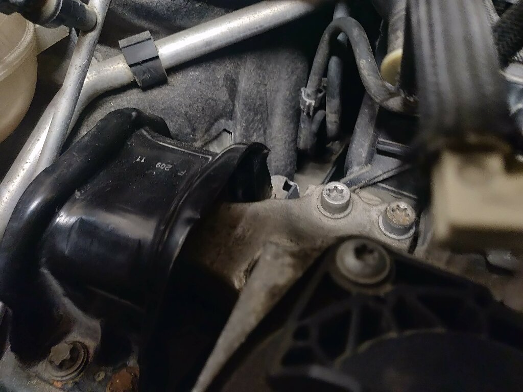

Oikeaa laittamistakin autossa on. Mukana tuli merkkihuollon kuitti, johon oli merkitty kaikenlaista vikadiagnoosia, joita ei ollut korjattu. Olivat kuitenkin diagnosoineet vähän väärin ja autossa ei olekaan niin paljon vikaa kuin luulivat. (Ettei vaan marmorihuolto olisi "sattunut" kirjaamaan vähän lavealla kädellä?) Öljyä kuulemma vuosi vähän sieltä sun täältä. Noh, niinhän siinä yleensä käy, että öljy vuotaa sinne sun tänne...
Oikeasti öljyvuotoja on kaksi. Toinen dieselin korkeapainepumpulta paineensäätimeltä, eli dieselöljy on vastuussa 99% koneen takaosan öljykerroksesta ja toinen lievä vuoto kampuran takastefalta. Jälkimmäisen korjaamista suunnittelen parhaillaan ja tutkin, mitä pitää irrottaa, että vaihteiston saa tulemaan alas. Oli ajatus kannatella moottoria ylhäältä päin palkin varassa, kun vaihteiston tuki otetaan irti ja laskea vaihteisto moottorinostimella alas, mutta moottoritilan sivuilla ei ole kestävän näköistä kohtaa, mihin asetella palkin päät. Ohuiden sivupaneelipeltien varaan ei voi mitään jättää. Ehkä moottorinostimella pitää sittenkin tukea moottori ja kikkailla vaihteiston lasku ja nosto altapäin.
Noiden jälkeen vaihtuu alatukivarren ja kallistuksenvakaimen puslat, etuiskarit (joista toinen hikoilee jo hieman) toivottavasti uudemmanmallisiin pehmeyden toivossa, takaiskarit, kuskin lukkosylinterin vaihto ja sitten täysimääräinen huolto nesteiden ja suodattimien vaihdoilla. Rämisevien lämpöpeltien kiinnitysten korjaus. Pohja on muuten siisti, mutta muutama kiveniskemä on rikkonut maalipinnan ja näissä kohdissa on pintaruostetta. Näihin puhdistus ja sinkkipohjamaalia päälle, sitten jollain alustansuojalla. Samalla DS5 saa vielä roiskeläpät ennen liikenteeseen palaamista, jotta kivet eivät jatkossa lentele pohjaan.
Saa nähdä, kerkeääkö talveksi ajoon. Onpa käynyt mielessä sekin, että ajaisi tätä vain suolattomaan aikaan. Hieman on Citroënin sinkitys ja ruosteensuojaus heikentynyt vuosituhannen alusta. Kymmenen vuotta DS5:sta vanhempi C5 on ruosteeton myös pohjasta.

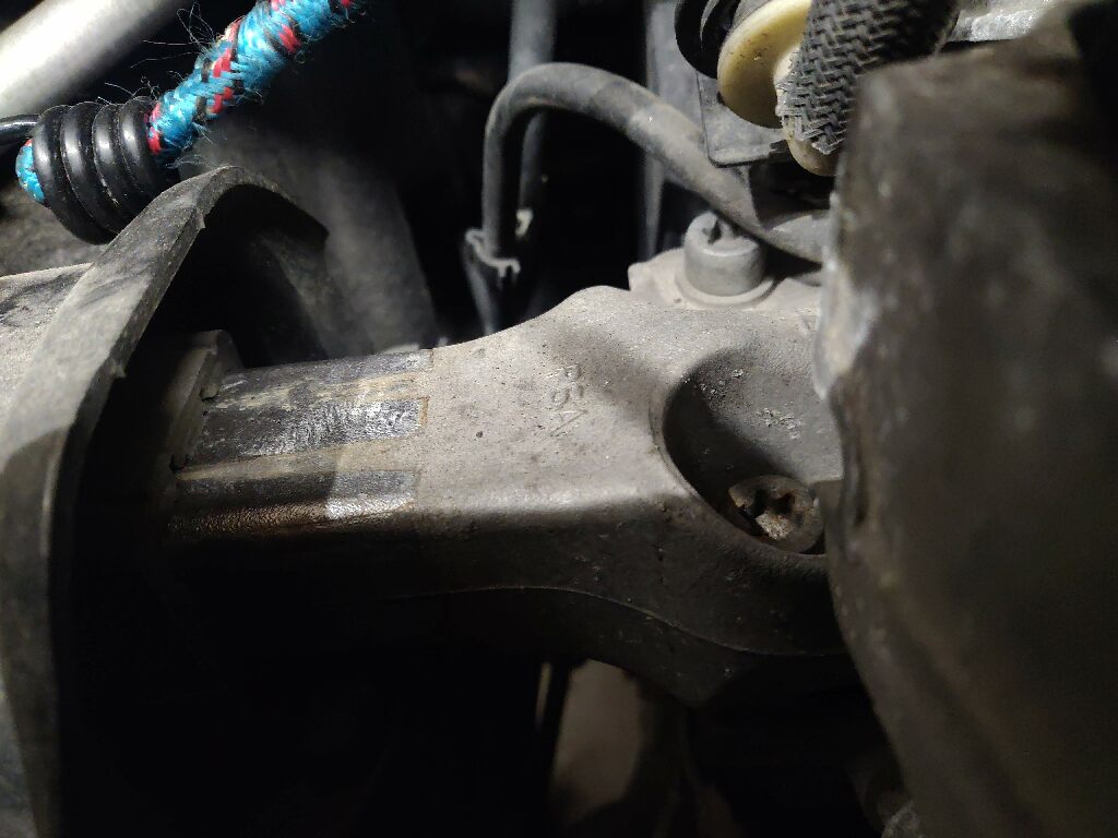

Kun kerran tuli kiroiltua oikea vetari irti, joka oli kannatinlaakeristaan kiinni ihan tuhannen tiukassa, niin ajattelin vaihtaa samalla kyseisen laakerin. Ei se vielä ihan vapaasti rullaa, mutta turhan kevyesti kuitenkin. Voisi mennä ihan sillä, että lisää rasvaa, mutta laakerit on halpoja ja turha äheltäminen vie aikaa, joten nyt olisi edullinen hetki. Mutta miten pirussa tuon saa irti? Onko tuo laakeria pitävä holkki puristusliitoksella kiinni?
Koitin varovasti nakutella akselia tuosta ulos, mutta ei inahtanutkaan. Onko tuossa jokin jekku? Vai ruostunut vaan jumiin ja lisää voimaa/lämpöä?
kannatinlaakeri.jpg [ 115.26 KiB | Katsottu 43332 kertaa ]
 Viestin otsikko: Re: DS5 HDi 163 Sport Chic automatique -12
ViestiLähetetty: 21.12.2021 09:03
Viestit: 332
Paikkakunta: Nokia
Eikai se ole kuin tiukalla sovitteella siinä. Prässissä tuon saa vaihdettua, lämpöä sen verran kun uskaltaa laittaa. Mut kyl se ainaki xm:ssä oli aikanaan ihan riittävän lujassa.

Ooorait, lämpövoimaa sitten vaan. Tarkistin vielä service docbackupista saman moottori-vaihteistokombon vetoakselin C5-II:sta (mulla ei ole tarpeeks uutta servicen kopiota DS5:een -- tai olis, mutta ei oo suostunu asentumaan vielä toimivana...) ja siinä oli kans räjäytyskuvassa vaan tuollanen holkki laakerin perässä. Voi siis olettaa, että todenäköisesti sama konstruktio uudemmissa.

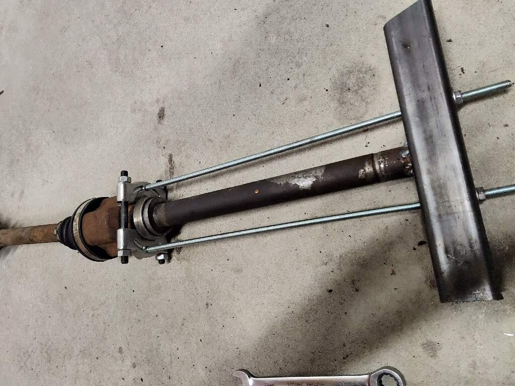

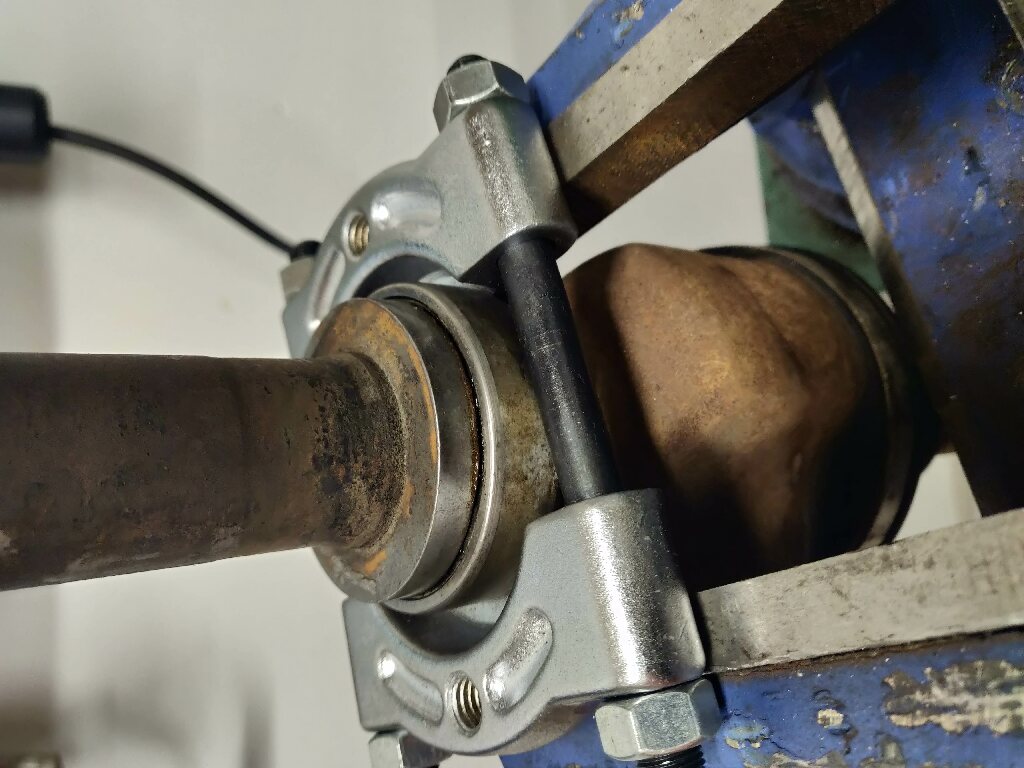

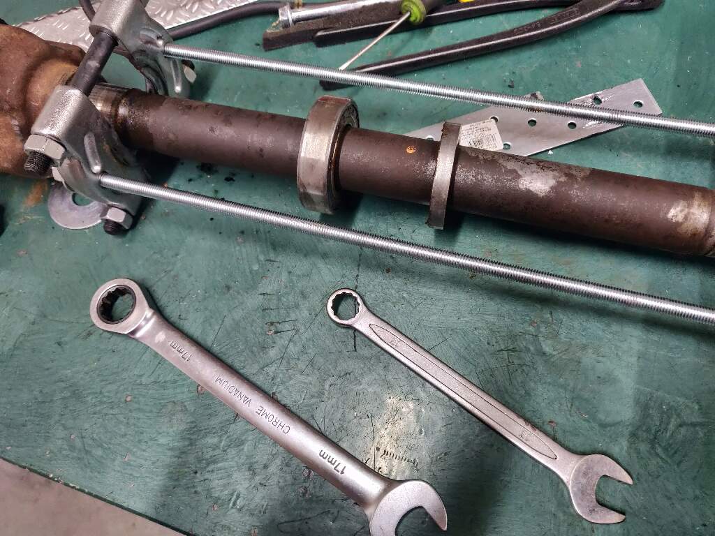

Sieltähän se tuli, mutta kyllä pisti vastaan.
Prässi on pieni ja pöytämallia, niin se ei oikein sopinut tähän vetoakseliin. Piti improvisoida parempi ulosvetäjä. Normaali kiristyspää vaan kiemurteli akselin päässä niin hitsasin putkenpätkän tuollaiseen palkkiin, jotta koko paketti pysyy akselin kanssa linjassa kiristyksen aikana. Sit kiristystä, lämmitystä, kiristystä, lämmitystä, kunnes lopulta naksahti millin ulospäin ja sitten irrotusöljyä mukaan...

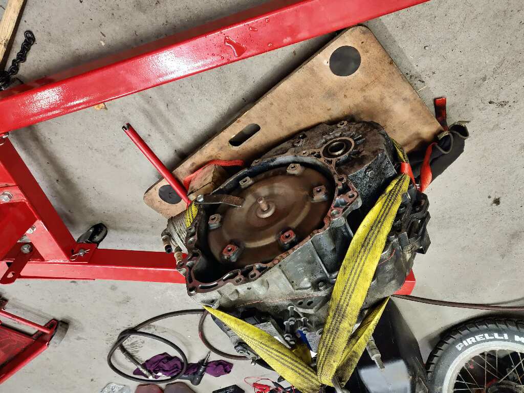

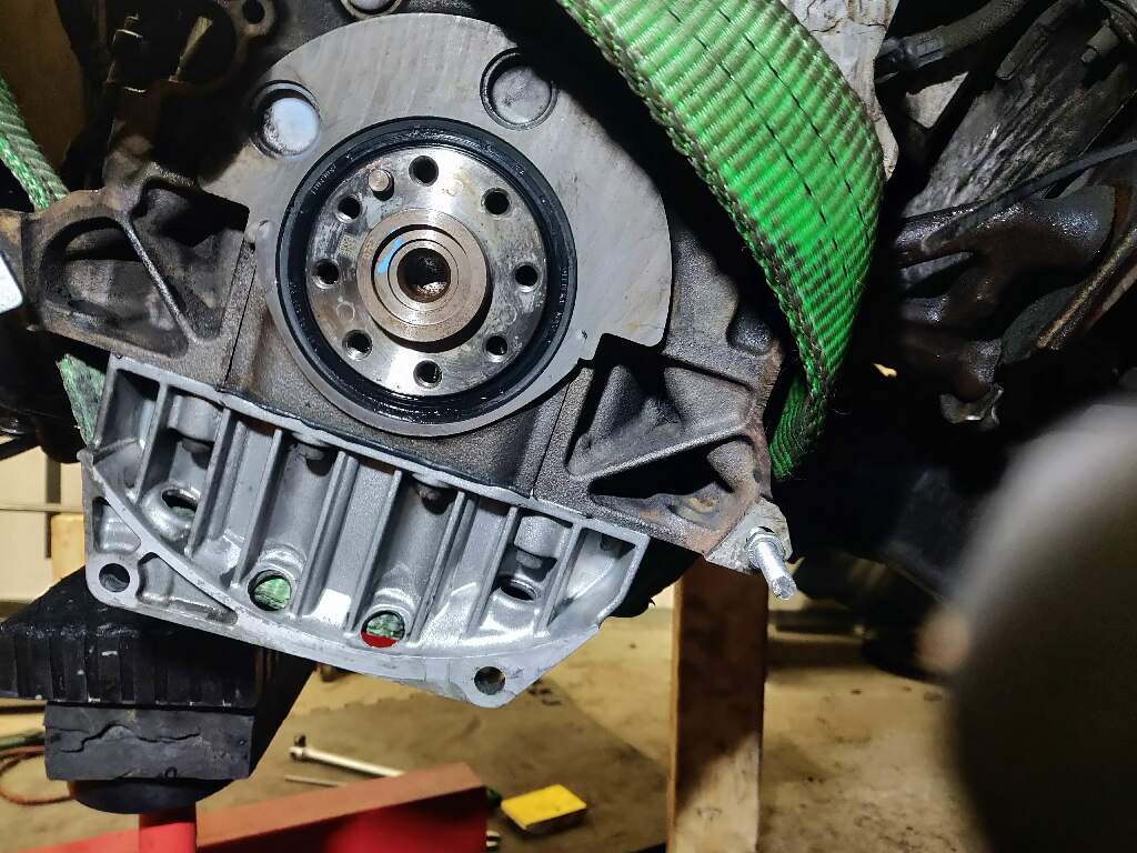

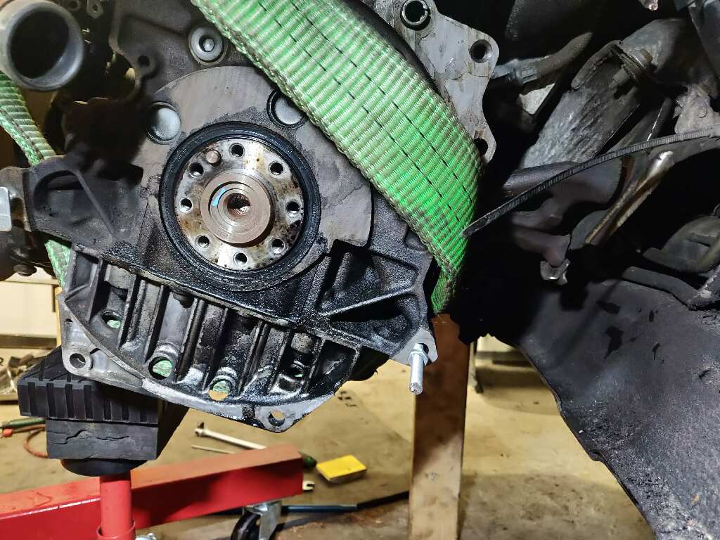

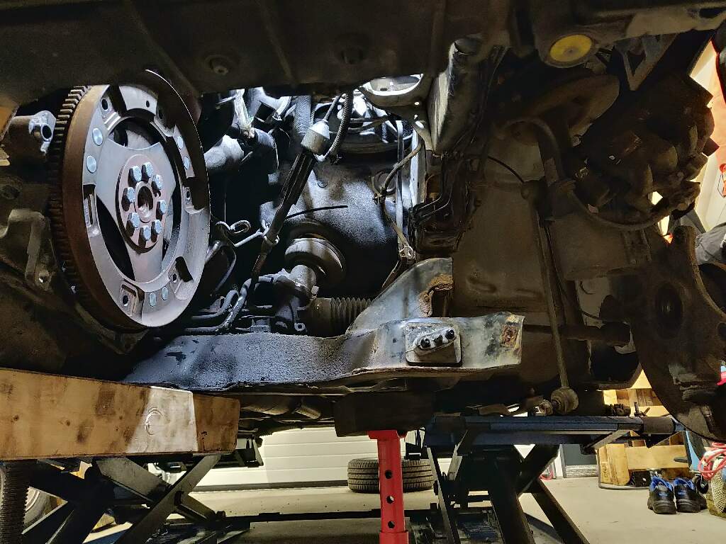

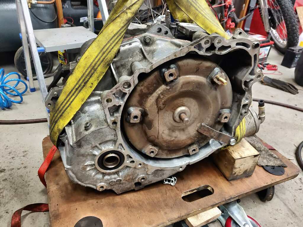

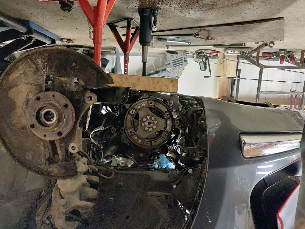

Päivitelläänpä tätä. Parin tuskanparahduksen jälkeen taas hommat etenee. Vaihteisto on nyt irti, niin pääsee vaihtamaan viidentoista euron stefan. Ei tullut alas ilman apurungon löysäämistä. Jotenkin käsittämättömästä syystä onnistuin laskemaan tuon lopulta ilman, että rikoin mitään autosta tai vaihdelaatikosta itsestään. Pitää pestä tuo loota ennen kuin laitan takaisin, se on siinä dieselliejussa päältä.
trans.jpg [ 116.56 KiB | Katsottu 42265 kertaa ]
bay.jpg [ 117.13 KiB | Katsottu 42265 kertaa ]
bay2.jpg [ 117.19 KiB | Katsottu 42265 kertaa ]
Seuraava ongelma onkin sitten apurungon pultit. Etummaisten mutterit katkesivat tietenkin hitsauksistaan ja pyörivät siellä runkopalkin sisällä. Mutterikotelo on siitä vittumainen, että sisäänmenoaukko on pirun pieni, mutta sisällä sitten lääniä riittää (heräsikö kaksimielinen ajatus päässä?). Mutteri vaan pyörii, vaikka koitin kiilata sinne jotain lattateräksen palasia, että mutteri jumahtaisi johonkin, missä voisi pyörittää pultin irti. Ei mitään toivoa. Vetäisin pultin poikki vaihdelaatikon puolelta, että sain hommat eteenpäin ja korvaan kummatkin puolet uusilla läpipulteilla. Pitää keksiä jokin hyvä keino, millä kuusiokulmapään saa lukittua paikalleen.
Mutta sitä ennen suurin haaste on saada se katkaistun pultin ja mutterin yhdistelmä sieltä perkeleen kotelosta pois... siellä oli jokin metallilärpäke pitämässä sitä mutteria paikallaan ja se piti lyödä ensin vinoon ja vääntää irti, että mutteria sai edes pohjalta ylemmäs. Nyt se ei tule ulos... miten voi olla koko kotelorakenne suunniteltu täysin itsetuhoiseksi? Miksei tuossa ole normaalia mutteria ja sopiva kiintoavaimenmentävä kolo, niin koko ongelmaa ei olisi. Luulevatko ne siellä Ranskassa, että kukaan ei auo kymmenenvuotiaan auton alustanpultteja, mitähäh?

ViestiLähetetty: 09.01.2022 20:31
Viestit: 761
Joo se apurungon etukiinnitys on kyllä aika huono näissä tällä alustalla varustetuissa. Varmaan liekillä pultin/mutterin pilkkominen on ainut vaihtoehto saada ylimääräiset pois ilman rakenteiden avaamista. Vanhemmissa C5/6:ssa ja noissa uudempikoppaisissa onneksi sentään on mutteri jota pääsee pitämään vastaan. Kannattaa olla jonkun verran tarkkana tuossa uuden stefan asennuksessa, kun ainakin joku tarvikemerkkinen on aika löysä menemään paikalleen ja samasta syystä helposti myös ulos työntyvä.

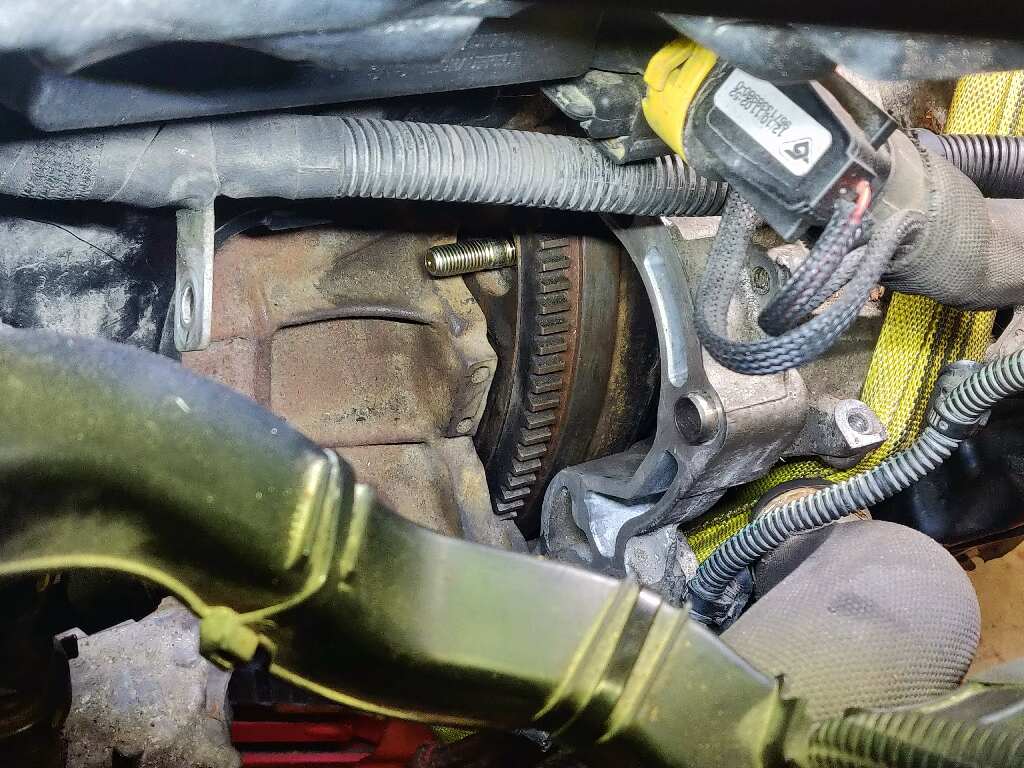

Tuossa se laatikko nyt taas on autossa takaisin! Mutta eipä tämä(kään) tarina vielä lopu. Kun ruuvailin loput tarvittavat pultit ja kannakkeet ja yhdistelmä roikkui taas autossa kiinni, kokeilin vielä pyörittää konetta varmistaakseni, ettei lootasta kuulu mitään ylimääräisiä ääniä tai mikään ei hankaa. No, vähän hankalaa kokeilla, kun kone ei pyörinyt ollenkaan!
Mietin, että mikä ihmettä, onko sinne väliin tippunut jotain tms. Turbiini pyöri ihan hyvin vielä asentaessa ja moottori samoin, kun hain vetolevyn pultinreikää oikeaan paikkaan. Moottorin ja lootan kiinnityspultitkin menivät helpolla kiinni, pääosin käsin pyöritellen, mutta pakkohan tuossa oli hakea vielä tunkki ja norsu takaisin, irrotella kiinnitykset ja vetää vaihdelaatikko hiukan irti, että pääsee katsomaan. Ei mitään ihmeellistä, lattialle ei tippunut mitään pultteja tai työkaluja. Nyt kummatkin pyörivät, kuten ennen asennusta - mitä nyt vähän laahasivat keskenään, kun laatikko roikkui hieman vinossa ketjun varassa. Tsekkasin myös endoskoopilla, ettei turbiinikotelossa tai turbiinin ja vetolevyn välissä näkynyt mitään ylimääräistä.
Päätin laittaa puoliskot taas yhteen ja tarkistaa säännöllisesti, että milloin kampiakseli lakkaa liikkumasta vapaasti. Taas kerran laatikko osui hyvin yhteen moottorin kanssa, ja pultteja sai kiristellä pääosin sormin. Kampiakseli pyöri joka pultin ja kiristyskierroksen jälkeen, kunnes yhdistelmä oli naitettu yhteen ja.. eikös se perkule nyt sitten liikkunutkin normaalisti, vaikka loota oli jo kiristetty moottoriin! Otin ohjurina käyttämäni pinnapultin irti ja laitoin vetolevyn ja turbiinin pultit yksi kerrallaan kiinni sormitiukkuuteen ja siinäpä se kampi tulikin pyöräytettyä ympäri koko kierroksen. Kaikki pelasi yhteen juuri kuten paria tuntia aiemmin olisi alkujaankin pitänyt.
Mikä perkule siellä on voinut olla pinteessä?
Turbiinissa on kohoumat pultinreikien välissä ja vetolevyssä taas pultinreiät ovat pienten kohoumien kohdalla, eli ne sopivat yhteen, kun pultinreiät ovat about kohdallaan. Ja ohjuri tuli läpi eli kohoumat eivät voineet olla vastakkain. Turbiinissa on keskitystappi, joka keskittää sen kampiakseliin. Tappi on useamman sentin mittainen eikä laatikkoa saa koneeseen kiinni, jos tappi ei ole keskellä kampiakselin puolella olevaa koloa. Ensimmäisellä asennuskerralla ei myöskään tuntunut erityisempää vastusta pulteissa, ja olisin huomannut, jos laatikon viimeiset millit olisi pitänyt jotenkin väkisin kiristää kiinni moottoriin. Niih, ja vetolevyn ja turbiinin pultitkaan eivät voi jäädä pinteeseen, kun pultti menee vetolevyn reiästä läpi turbiinin kierteisiin ja lähinnä vaan puristaa ne yhteen.
Nythän on tietysti hyvä, kun toimii, mutta voisin olla huolissani, että onko jotain rikki, jos vaan tietäisin, miksi kampuraa ei saanut liikutettua. Jos vetolevyyn tai turbiiniin on kohdistunut jokin pinne, niin se ei ole voinut olla kovin suuri taipuma. Tuota olisi ehkä kuitenkin hyvä testata ennen käynnistämistä. Jos ruiskusuuttimien johdot irroittaa, niin eikös se estä konetta käynnistymästä? Tuossa on vielä nappistartti, niin ei voi avaimella pyöräyttää konetta vain hiukan eli startti pyörittää sitten konetta useamman sekunnin kerralla.

Ettei vaan olisi lipsahtanut turbiini hieman ulos, ja öljypumpun hahlot ei osuneetkaan kohdalleen vaan jäi kantamaan niiden varaan? Sitten uudelleen löysättynä pyöritellen meni perille, ja ongelma poistui...
Huonolla tuurilla on turbiinin kaula murtunut, toimii tovin mutta poikii sitten isommin. Hyvällä tuurilla ei mitään. Hätäisempi olisi tuossa tilanteessa kokeillut startilla pyöräyttää, jolloin olisi varmaa tuhoa, tässä tapauksessa ehkä säikähdyksellä selvisi...
ViestiLähetetty: 20.01.2022 01:14
Kuinka pitkät ne hahlot mahtaa olla, eli monestako millistä toi olis kiinni? Turbiini oli lukittuna siihen asti, kunnes sain lootan niin lähelle konetta, että sormia oli hankala saada väliin ja sain just just lukituspalan välistä pois. Toki sen jälkeen tarvittiin pientä nuljuttelua ja manöveerausta, että vastinpintojen reiät sai kohdalleen ja lootan kiinni koneeseen. Siinä se olisi voinut hieman lipsahtaa, mutta ei kovin montaa milliä.
Erinomainen huomio joka tapauksessa, tuo sentään voisi teoriassa selittää pinteen.
Jos tuota lootaa vielä joskus on tarve saada alas, niin lasken apurungon, ohjausvaihteen, vetarit ja moottori-vaihteisto -paketin yhtenä kappaleena alas. Se tekisi koko operaatiosta huomattavasti helpomman...
Sen nähnee sitten, jos tuon saan joskus käyntiinkin vielä. Pitää muutenkin rääkätä kunnolla, kun on tullut niin paljon kaikkea uutta osaa, että jos jotain on hajotakseen, niin hajoaa sitten pikemmin kuin myöhemmin.
ViestiLähetetty: 21.01.2022 18:41
yason kirjoitti:
Tässä videota AM6:n purusta: https://youtu.be/_nJ6AwE2FV0?t=250
Tuossa kohdassa näkyy kaksi hahloa. Hahlo lienee jotain 10 mm syvä videon perusteella, mutta vähän veikkaan, että oliskohan tuo laatikko kuitenkaan kiristynyt niin helposti moottoriin, jos akseli olisi jäänyt panttaamaan sentin verran vastaan? Toisessa hahlossa taas näkyy tuollainen metallinen nypäle, onkohan vastaava toisessakin? Jos ei, niin olisko voinut turbiini päätyä 180 astetta väärin päin, kun sitä kuitenkin pyörittelin kohdalleen ennen asennusta? Liikkuuko noi hahlot erillään akselin spooreista? Vai onkohan niin, että jos turbiini on spooreillaan, niin menee automaattisesti hahloihinkin?
Jos hahlot eivät tosiaan olisikaan osuneet kohdalleen, niin mikäs kohta siellä sitten venyis... Vetolevyhän on peltiä ja se ottaa tietysti jonkun verran vastaan taipumista, mutta ei senkään tarkoitus ole liikaa elää. Turbiinin peltikuori varmaan seuraavaksi ohuin paikka. Sitten varmaan voima suuntautuu seuraavaksi akselien päittäisvälystä rajoittavien paine(?)laakerien kontolle...
Harmillinen kysymysmerkki sinänsä tämä, kun varmistelin kyllä vauhtipyörän ja turbiinin liikkuvuuden ennen asennusta, mutta jos olisin tiennyt, että turbiinissa on normaalien spoorien lisäksi tuo hahlo, niin olisin tajunnut tarkistaa vielä juuri ennen yhteen kiristämistä. Oletin, että siellä on pelkästään nuo spoorit ja pidin toki huolen, että turbiini pysyy niissä kiinni sen takia, että öljy pysyy sisällä. En huomannut turbiinin erityisesti tulleen ulospäin missään vaiheessa, mutta siinä laatikkoa nuljutellessa on varmaan realistisesti voinut valua hiljalleen tuon 10 mm verran, että olisi luiskahtanut hahlosta ulos.
