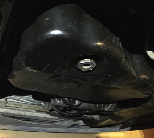

Josko tätäkin dokumentoisi... ohut tunne että Activan kanssa saa harrastaa eli dokumentoitavaa saattaa kertyä :roll:
Tänään tuli leima!! Tähän mennessä tehtyä: öljypohjan tiivistys, jakopään remppa, oikean käsijarruvaijerin vaihto, vasen helma sai uutta peltiä ja tänään tiputin takakelkan vasemman puolen alas selvitelläkseni hydevuodon lähdettä. Samalla aloitin Activan ihmeelliseen maailmaan tutustumisen...

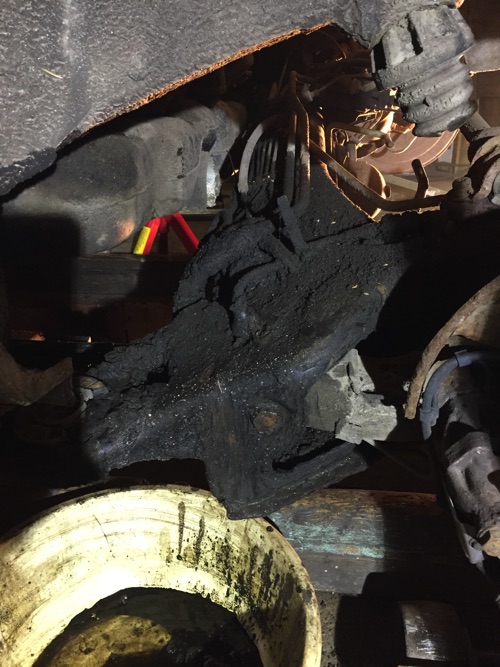

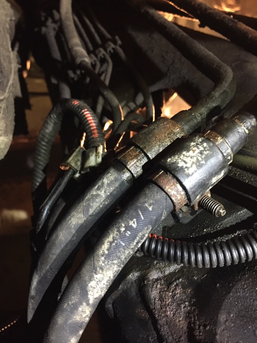

Pienen putsailun jälkeen:
IMG_1133.jpg [ 81.34 KiB | Katsottu 24400 kertaa ]

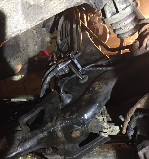

Löytyihän se vuodon lähdekin. Hetken paineistuksen jälkeen toi vasemmanpuoleinen tihkuu. Näköjään kun on tarpeeksi kauan tihkunut niin tulee oikein tippaakin...
IMG_1134.jpg [ 107.83 KiB | Katsottu 24397 kertaa ]

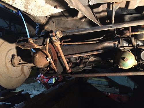

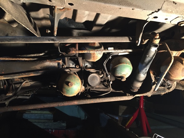

Alunperin oli ajatus tehdä tähän heti sama operaatio kuin viime talvena farkkuun, eli uusia kaikki takapään putken ja putsata ja maalata takakelkka, mutta tämä ei näytä nyt lähemmin tarkasteltuna niin pahalta kuitenkaan... Pitää ensiksi selvittää mitkä nämä paksut putki/letkut oikein on? Olisko jotain Activa-liitännäisiä paluuputkia?
IMG_1137.jpg [ 81.83 KiB | Katsottu 24384 kertaa ]

Hienoa! Ne missä on letkuja liittyy activasysteemiin. Tuollaisen vuotavan puristetun letkuliitoksen olen saanut pitämään ihan vaan puristamalla holkkia hieman kireämmälle letkuntekokoneessa. Kyseessä silloin XM:n etupään putki. Eli jos ei pahasti ruosteessa putkiosuus, on helppo korjaus. En tiedä sitten jos kumi on hauras, voi ehkä haljeta?
Tuota et sen Breikin tasoiseksi saa mukavuudeltaan jollet muuta evoksi. Tosin kannattaa ehkä kokeilla sen vajoamisenestoventtiilin tulpan yritystä, on niin hyvin tyrkyllä siinä..
Letku ei näyttänyt pahalta, pitää kokeilla puristaa tiukemmaks tai joku muu kikka koska siis paluuputki. Näytti ympäristö siltä, että on vuotanut vuosia. Ehkä sen takia putket hyvässä kunnossa tuossa kohtaa missä tulevat takakelkalta alas ja siitä rivissä eteenpäin. Farkussa ne mureni käsiin tosta mutkasta.
Tieto oli ettei tästä huippupehmeää saa, mutta kunhan toimii niinkuin pitääkin niin ok. En ole vieläkään saanut Lexiaa toimimaan, näkis tästäkin jos onkin kovassa asennossa kokoajan... pitää ehkä taipua ostamaan toinen kaapeli :evil:

Ei muissa paksuissa letkuputkissa mitään varsinaista paluuputkea ole vaan menevät aktiivisylinterille männän kumminkin puolin. Vasen taitaa mennä suoraan ja oikea venttiilin kautta.
Jos pyörähdät joskus täälä päin voidaan kokeilla toisella lexalla.
Päädyin unessa samaan, eli kyllä se paineputki on. Jos tuon saisi purettua kokonaisena pois, homma olis helppo kun tuossa on vieressä hydrauliikkaliikekin. Tämä vaatii siperialaista mielikuvitusta että tuota saisi puristettua paikallaan sen verran että tihkuminen loppuu...

Hydesäiliö purettu pois ja takakelkka tiputettu alas. Tästä se taas lähtee :shock:
Vaihtoon siis kaikki takapään hydeputket+neljä pitkää putkea. Nuo kaksi Activa letkuputkea taitaa tehdä tästä aavistuksen haastavamman operaation... ei mitään käsitystä mihin ne edessä menee :D

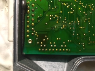

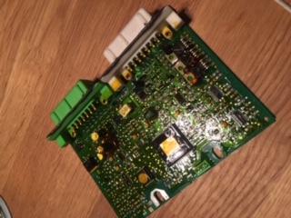

Piirilevyn takapuolelta ihan kuin ois saanut lämpöä, mitatessa kuitenkin samat arvot kuin naapureilla. Marginaalinen ero. Taitaa olla tuo trankku isojen liittimien puolella keulan mankkuventtiilin rele. Keskimmäinen vissiin Activa, koska H2 ecuista se puuttuu.
