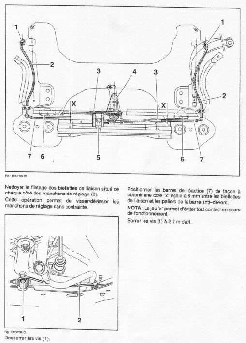

ViestiLähetetty: 25.07.2016 17:53

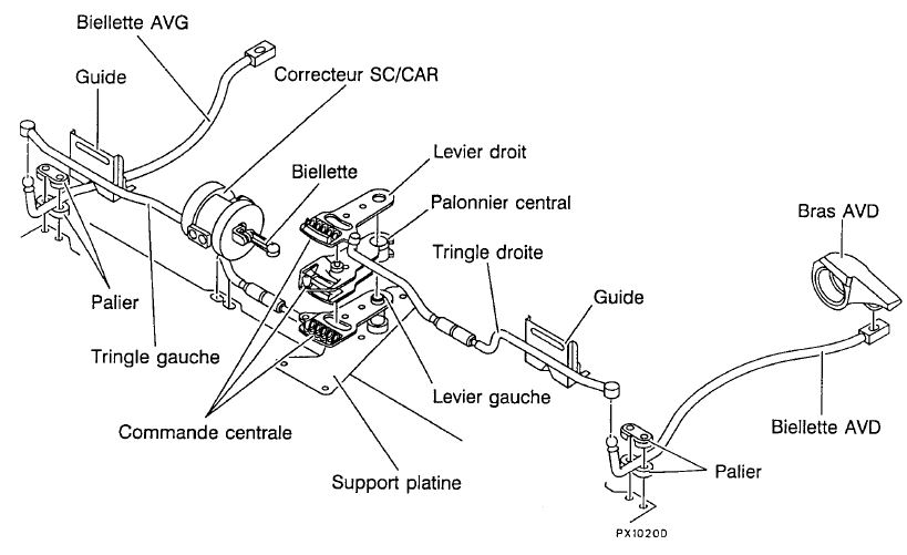

Capture.jpg [ 65.23 KiB | Katsottu 50368 kertaa ]
Tuossahan näkyy aika hyvin ne kaikki kinkstaavit joilla varsinainen Activan säätö-osa toimii. Kuten on ilmeisestä, sähköiseen osaan tuolla ei ole mitään yhteyttä.

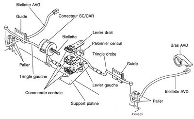

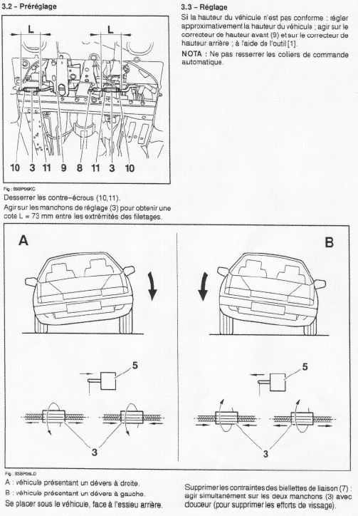

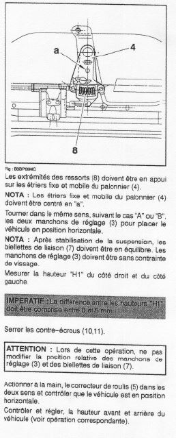

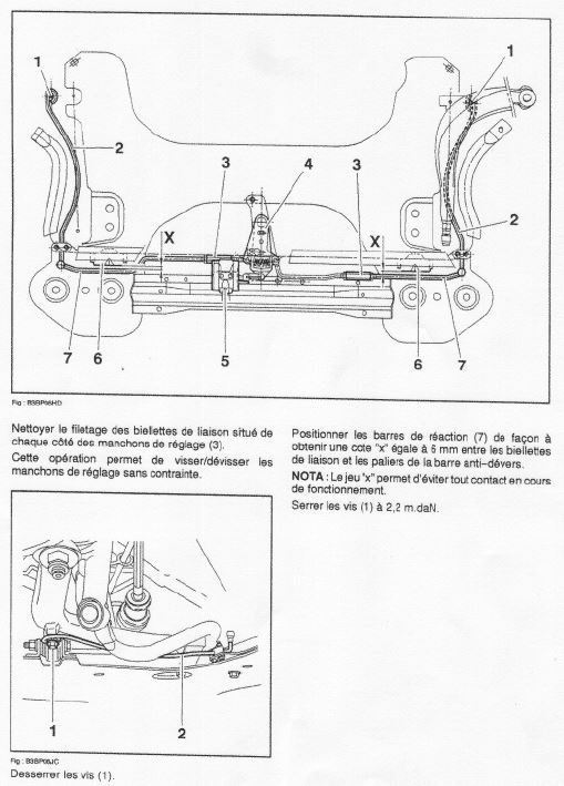

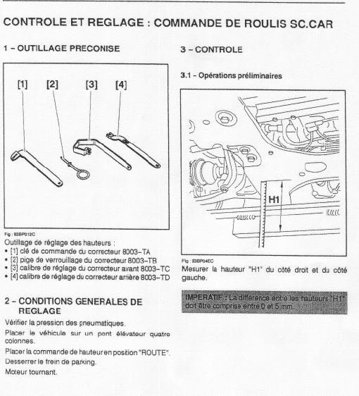

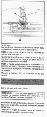

...ja tässä vielä liitteenä hauska dokumentti Citroeniltä. Jos jollain on tämä muunkielisenä, tunnustanee/jakanee - mutta onkohan tästä vain ranskankielinen versio olemassa.
Kannattaa panna merkille nuo kuvassakin näkyvät erikoistyökalut joita säätöön tarvitaan, heh heh...
sc_car1.JPG [ 63.47 KiB | Katsottu 50359 kertaa ]
sc_car2.JPG [ 66.33 KiB | Katsottu 50359 kertaa ]
sc_car3.JPG [ 74.22 KiB | Katsottu 50359 kertaa ]

sc_car4.JPG [ 52.64 KiB | Katsottu 50356 kertaa ]

Molemmissa kallistuksenvaimentimissa on sitten korkeudensäätimien pantojen lisäksi kiinni ne asentoa mittaavien valokennoantureiden pannat. Kannattaa Lexian Parameter measurementista katsoa, että ne arvot joita noilta asentoantureilta tulee, muuttuvat ihan pienistäkin auton heilahduksista. Jos eivät muutu, sielläkin on välyksiä ja Activan sähköinen osa alkaa toimia viivellä - auto ehtii kallistua mutkaan tullessaan ennenkuin jäykistää.
Herkkä jokaisen osan kunnolle käy olemaan tuo järjestelmä, ja täynnä nopsaan kuluvaa osaa. Sitten kun maailmassa ei ole enää jäljellä muita Xantioita kuin Activoita (2025?), ehkä joku rupeaa uustuottamaan "korjaussarjaa" koko SC_CAR-järjestelmään. Nythän osia saa metsästää ympäri maailmaa ja ei löydy sittenkään kaikkia, esimerkiksi se keskellä oleva jousihässäkkä on saatamattomissa.

Löysin tällaisen englanninkielisen dokumentin jostain joku aika sitten, olisikohan ollut French Car Forumilta... Kuvien laatu nyt ei päätä huimaa, mutta ainakin minulle tässä käytetty kieli aukeaa paremmin kuin ranska.

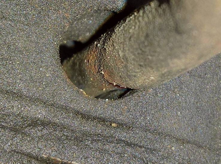

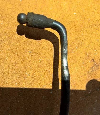

Tänään pääsin auton alle tutkimaan tarkemmin vivustoja. No ei niitä hetkessä hahmota kaiken ryönän keskellä, mikä mitäkin virkaa hoitaa..Sen verran selvisi että taka activa sylinteri on alaholkistaan n. 0.5 mm väljä ja yläpään pallonivel 1-1,5 mm. Huomaa hyvin kun auto tekee tuota keinuntaa. Ne muoviset stauffin näköiset palikat oli myös aika väljän oloiset, etenkin sivusuunnassa. Kuva ohessa. Kumpikin niistä tangoista oli spänningillä ulospäin niin että painoivat kovaa niitä puslia. Ei liene tarkoitus?

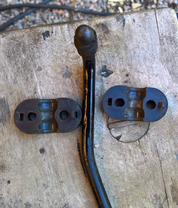

Koitin vähän etupäässä säädellä niitä tankoja ja huomasin että keinunta väheni kun alkoi toista pidentään mutta autokin meni lintalleen. Jotenkin se resonanssi alkaa kun nuo tangot taistelee toisiaan vastaan ja jousitolppien kitka aiheuttaa hystereesiä. Myös korkeussäätö sotki asiaa ollen liian alhaalla ja ihan kuin noiden vanttiruuvien kokonaispituus olisi käsikädessä korkeussäädön kanssa? Vapautin korkeussäädön niin alkoi tottelemaan paremmin ja tilanteesta jossa heilunta oli vähäisintä korjasin kallistuksen kiertämällä molempia samaan suuntaan jolloin niiden kokonaispituus pysyy samana. Sain sen nyt niin että korkeus on ja heilunta sylinterillä on ehkä 5mm luokkaa ollen just senverran jotta vakaimen oikaiseva moentti ei ylitä tolppien kitkoja. Eli säätösylkky oskilloi utta auto ei heilu havaittavasti. Voi olla että niillä väljillä heloilla tuota ei paremmaksi saakkaan?

Pallot sai paineet aktiivipalloja lukuunottamatta koska halusin irrottaa ja mitata ensin mutta ei nyt ollut aikaa taistella niiden kanssa. Takaa pitäisi varapyöräkotelo irroitella jotta pääsisi käsiksi ja luotettava paineenpoisto paikallaan paineistukseen ei oikein selvinnyt mistään? Päättelin että niissä lienee johtuu paineet koska muissakin buromecan venttiileillä varustetuissa kuulissa oli n 75%:n paineet ja noissa iso toleranssi. Technosirit meni tilalle. Kyyti parani selvästi etenkin takapään osalta. Kova- ja pehmeä tila erottuu selvästi parkkipaikalla. Säätötanko/helavälys oli pääasiassa tangon kuluneisuutta, helat oli vain vähän kuluneet, mutta tanko ohuimmillaan n. 5 mm alkuperäisen 8:n sijasta. Hätäkorjauksena täyttöhitsaus. Tanko ei ollut kovin kovaa jousiterästä, joten uskalsin kokeilla hitsata. Kevyt tanko päästyi korjauksen molemmin puolin, mutta vääntötesti ruuvipenkissä antoi uskoa kestävyyteen ja kun ensimmäistä vertasin toiseen korjaamattomaan alkoi kulunut myötäämään huomattavan alhaisella voimalla korjattuun verrattuna. Jos kulunut on kestänyt, kestää nämäkin. Saakohan noita uusia mistään, vai pitääkö teettää? Kulku jämäköityi ja reagointi parani huomattavasti. Hieman, noin 0,2 mm jäi vielä välystä helojen sivusuuntaan.

Uusia tankoja saa Activa Club Francelta. Myyvät vain jäsenille, mutta jäsenmaksu kuuluu hintaan jos et ole jäsen... :D Hinta oli postien kanssa muistaakseni satasen luokkaa. Mutta tangot kyllä pysyy suht hyvässä kunnossa kun sieltä helojen välistä muistaa välillä putsata kurat pois.
Noita heloja saa uusia marmoritiskiltä, 34€/puoli taisi olla hintaa. Hinnastossa sanotaan että 34€/pari, mutta onhan se yhden puolen helakin tavallaan pari... :roll: Muistelen että tämä Vehon oma tulkinta "parista" muuttui joskus vuosikymmenen alussa. Muualla Euroopassa koko setin hinta on puolet tuosta. 3D-tulostettuna (http://www.3dcrush.fi/) reilusti alle 20€ koko setti.

Onhan näistä ollut jo juttua, pitäis lukea tarkemmin vanhat tarinat.., mites tuohon Activa Club Franceen otetaan yhteyttä? Nettisivujen maililinkin kautta? Näyttää olleen aika hiljaiset nuo sivut jo monta vuotta?
Takasylkyn puslalle ja vuotojen korjaukseen löytyy paljon ohjeita, mutta saako niitä sylkyn yläpään palloniveliä jostain?
