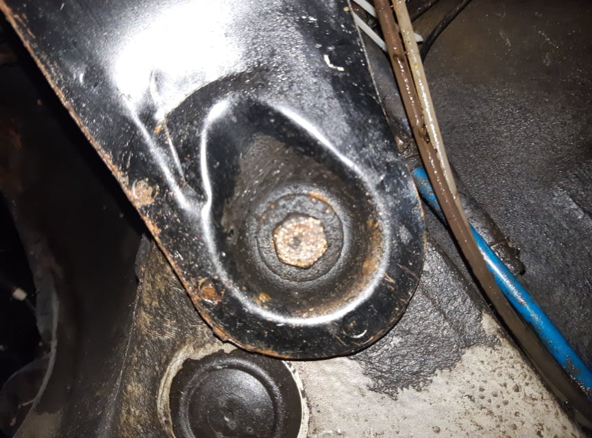

Viimeinen paikka oli tarkoitus alkaa tekemään, tiesin missä reikä on ja aloin rapsutella mätäpaikkaa. Yllättävänkin nopeasti huomasin kuinka vi***ksi se alkoi mennä. Alunperin aika pieni reikä olikin huomattavasti laajempi mätä alue, ja siinä rapsutellessa se pahin kolaus iski. Apurungosta löytyi mätää. Nyt ollaan sitten tilanteessa jossa joko aloitetaan uuden, siis ehjän apurungon etsintä. Heitetään hanskat naulaan ja todetaan että se prkl voitti sittenkin. Apurungon hitsaaminenhan on lähtökohtaisesti kielletty nykyisin. Mutta sitten taas se että mistä näihin löytää enää uutta, tai edes ehjää? Ja kuinka mätä tuo lopulta onkaan kun oikein tarkkaan käy sen läpi? Sitten viisaammille kysymys. Onko näissä kovinkin montaa erilaista apurunkoa käytetty? Käykö tähän muun kuin toisen 16v Gti:n apurunko? Lopuksi kuvaa masennuksen aiheesta. Aina se viisaampi luovuttaa ensin, ja normaalisti se en ole minä, mutta laittaa miettimään että onko tämä todella eka kerta sillekin.  PS. Nyt saattaisi olla todella paljon ja päin v***uja hitsattu koppa ja toimiva tekniikka kaupan (pl. hydrauliikka). Tai sitten jos jollain olisi sopuisasti apurunkoa kaupata, ehjää toki.

Melkein kuin 300m:n esteet ja viimeiselle esteelle kompastuit.... älä hyvä mies jätä projektia kesken kun noin paljon olet antaumuksella uutta peltiä laittanut ja työtunteja siihen uhrannut Näitä apurunkoja sai hitsata, minullakin oli yksi beksi aikoinaan johon jouduin useinkin hitsaamaan apurungon alapeltiä ja aina kelpasi katsastuksessa. Jos muuta vikaa apurungosta ei löydy, niin "vanha" korjaus ei ole este. Minulta voisi löytyä yksi 19 Trs:n apurunko, täytyy katsoa vielä tarkemmin sen kunto ja jos se on sama (näin luulisin) ja ehjä, niin hinta ei ainakaan ole ongelma.

eskere kirjoitti: Melkein kuin 300m:n esteet ja viimeiselle esteelle kompastuit.... älä hyvä mies jätä projektia kesken kun noin paljon olet antaumuksella uutta peltiä laittanut ja työtunteja siihen uhrannut Näitä apurunkoja sai hitsata, minullakin oli yksi beksi aikoinaan johon jouduin useinkin hitsaamaan apurungon alapeltiä ja aina kelpasi katsastuksessa. Jos muuta vikaa apurungosta ei löydy, niin "vanha" korjaus ei ole este. Minulta voisi löytyä yksi 19 Trs:n apurunko, täytyy katsoa vielä tarkemmin sen kunto ja jos se on sama (näin luulisin) ja ehjä, niin hinta ei ainakaan ole ongelma. Täytyy sanoa että en normaalisti helpolla luovuta, eikä tuo kiinnityspisteen ympäristön teko koriin ole ongelma. Apurungon korjauksen hyväksyntäkin tuntuu olevan kataurista kiinni, ja nyky säädöksien mukaan kun hitsata ei saisi. Tosin eikö näihin poikkeuksia ole juurikin vanhempien autojen osalta kun uusiakaan ei saa, ja huonosti edes purkupeleistä saatavilla. Ja tuo apurunko vain mietityttää että paljonko siitä löytyy lisää vaurioita kun ottaa irti ja käy huolella läpi? Täytyy selvitellä apurunkojen sopivuutta, ja kerro ihmeessä kun tiedät sen kunnon tarkemmin, katsotaan mihin se johtaa. Edit. Nopea googlaus tuotti tuloksen että BX.n apurunko olisi sama kaikissa. PL. vanhemmat mk1 mallit ja 4x4 todennäköisesti. Tämän jos joku viisas osaisi vahvistaa? Ja näemmä apurunkojen tyyppivika että päällepäin ehjän näköisiä/oloisia ja mätänee sisältä ulos. Että ehjän käytetyn löytäminen ei ole ihan triviaalein tehtävä.

Hitsaa niin hyvin ettei huomaa korjatuksi, edellyttää varmaan irrotusta ja uudelleen maalausta ja massaamista.

Xari kirjoitti: Hitsaa niin hyvin ettei huomaa korjatuksi, edellyttää varmaan irrotusta ja uudelleen maalausta ja massaamista. Tämä on yksi vaihtoehto, tosin että hitsauttaisin sen paremmalla hitsaajalla kun sellainenkin löytyy. Mutta paljonko tuosta mätää löytyykään lisää kun sen oikein tutkii. Ei kai se auta kun nypätä pata veks ja purku hommiin.

Eikös se ole aiemmin jo korjattu, ennenkuin se hitsauskielto tuli. Et vaan huomannut sitä äsken.. Apurungon vaihtamiseksi ei tarvitse moottoria nostaa, se lähtee alakauttakin. Toki helpottaa korkeussäätimen putkien kanssa temmeltämistä mutta pakko ei ole, senkin voi jättää ilmaan roikkumaan. Siis korkeussäätimen, ei lipastoa.

Kaapelimies kirjoitti: Eikös se ole aiemmin jo korjattu, ennenkuin se hitsauskielto tuli. Et vaan huomannut sitä äsken.. Apurungon vaihtamiseksi ei tarvitse moottoria nostaa, se lähtee alakauttakin. Toki helpottaa korkeussäätimen putkien kanssa temmeltämistä mutta pakko ei ole, senkin voi jättää ilmaan roikkumaan. Siis korkeussäätimen, ei lipastoa. Hontsailin asian niin että kun nostan padan ja askin pois, on tilaa siistiä konehuone, tehdä putkitukset ja letkutukset uusiksi. Ja samalla helppo huoltaa ja siistiä kone irrallaan ja uusia tarvittavat esim. tiivisteet jne jos/kun tarpeen on. Samalla kun teen jakopää yms perus huollot, nekin helppo pata irrallaan. Ja hitsauksesta, eihän noita huomaa niin jos ennen on hyvin tehty... Onhan noita hyviä hitsareita niitä korjaillu ennen

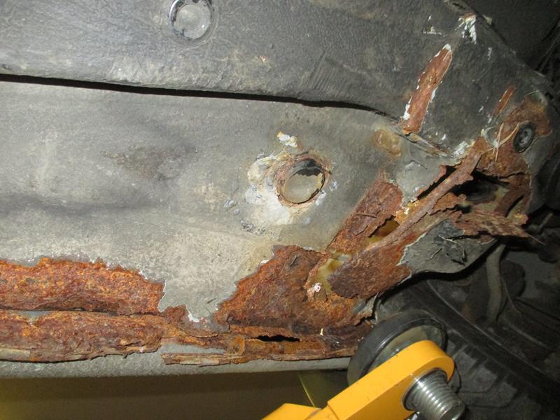

Etupalkki löytyy tarvittaessa täältä, on tosin 16 Tzi:n alla vielä. Koputtelin palkin kuonavasaralla ja vain kovia kaikuja tuli ja silmämääräisesti näytti olevan ok. Joku tunkin nostojälki oli havaittavissa. Itsepurkaen (apua annan) on saatavilla.
