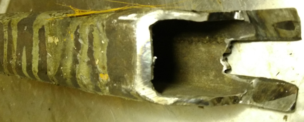

Vaikeinta oli taas irrottaa jousisylinterit tukivarresta. Kokeilin erilaisia työkaluja, kunnes muistin, että tein kolme vuotta sitten RHS-putkesta työkalun. Ensin kumi irti ja työkalu nivelen uraan. Muutamalla pajavasaran iskulla tuli kolostaan pois.
20230325_210840.jpg [ 94.15 KiB | Katsottu 7923 kertaa ]
