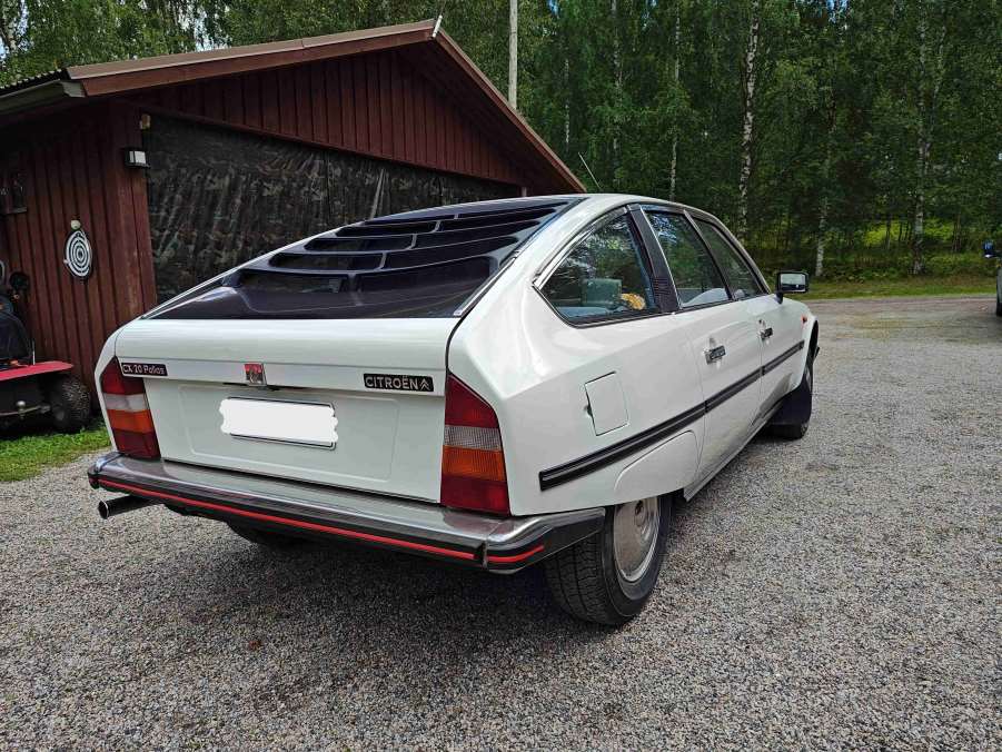

Tiedoston kommentti: CX Takanurkasta.

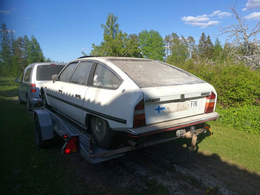

Tiedoston kommentti: CX Tallista kilpien kanssa ulkoilemassa.

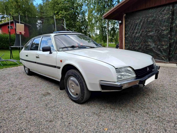

Tiedoston kommentti: CX Kotiutumassa 20 vuoden rauhoittumisen jälkeen.
