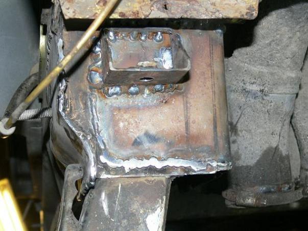

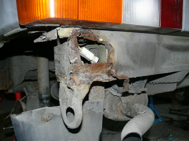

Nyt on tyttären Visan kunnostus vihdoin saatu alulleen. Pirssi on pukeilla, takajarrut (Girling) purettu pois. Oli pientä hapettumaa, uudet kengät ja asennushilut hakusessa. MOTonetista
löytyi uudet jarruputket ja letkut sekä käsijarruvaijerit. Jos jollain on ylimääräisenä hyvät
jarrukilvet, eikun laittaa tarjoten. Molemmat takapuskurin kiinnityspisteet sekä taka- että sivukiinnitys ovat tulleet tiensä päähän eli oxidoituneet lähes olemattomiin.
Mahtaisko kenelläkään olla kuvaa puskurin sivukiinnityskorvakkeista, kun niistä ei ole mitään
jäljellä?
Toisen takakiinnikkeen ehdin jo ehjätä migliimalla ja pellillä. Hieno tuli, eikä auto edes palanut.
Tänään jatkamme pellin liimaamista ja muistamme myös avata suojakaasupullon venttiilin.

Toinen takakulma, tasalaatuista.
Visan takakulma2.jpg [ 61.4 KiB | Katsottu 19313 kertaa ]

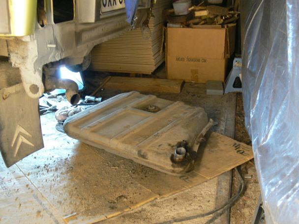

Pätkätyöläisenä harrastin taas kadonneen pellin metsästystä Visan takakulmalla ja kovasti
oli avara maisema rälläköinnin ja piikkauksen jälkeen. Tankki täytyy pudottaa pois ihan oman
mielenrauhan vuoksi, täyttöputki on kahden sentin päässä lähimmästä hitsikohteesta. Jäi
ilmeisesti jotain traumoja aiheesta aikoinaan, kun sain laikan kipinän lentämään vastamaalattuun
Roverin peräkonttiin suojapahvin raosta. Pahvi lensi kaaressa, kun liuotinhöyryt syttyivät kontissa,
jonka etureunassa on bensatankki. Olisin varmaan päässyt siltä seisomalta VPK:hon, niin nopeasti
oli jauhesammutin tyhjennetty takaloosteriin. Ainut Rover jossa on polttomaalattu kontti.
 Viestin otsikko: Re: Visainen rasti
ViestiLähetetty: 30.01.2013 01:04
Viestit: 1732
Tankki tyhjäksi ja lattialle. Huomenna jatkuu hitsaus turvallisin mielin.

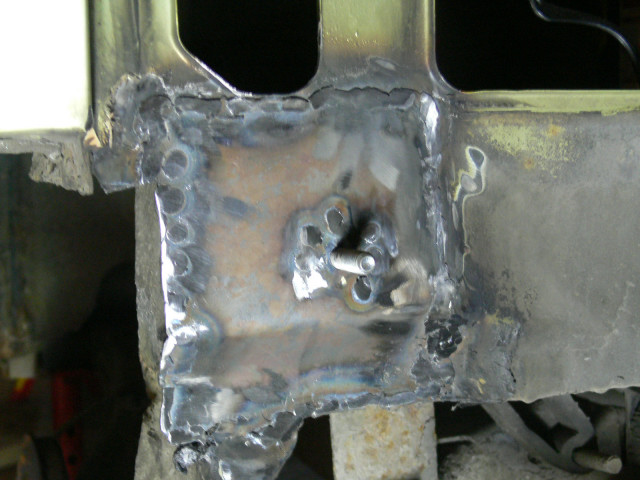

Tein jo korvakkeet ihan omasta päästä tai siis profiiliputkesta leikaten ja siihen mutterin hitsaten.
No ei uskoisi tehdastekoiseksi eller hur?
puskurin korvake.jpg [ 63.75 KiB | Katsottu 18895 kertaa ]

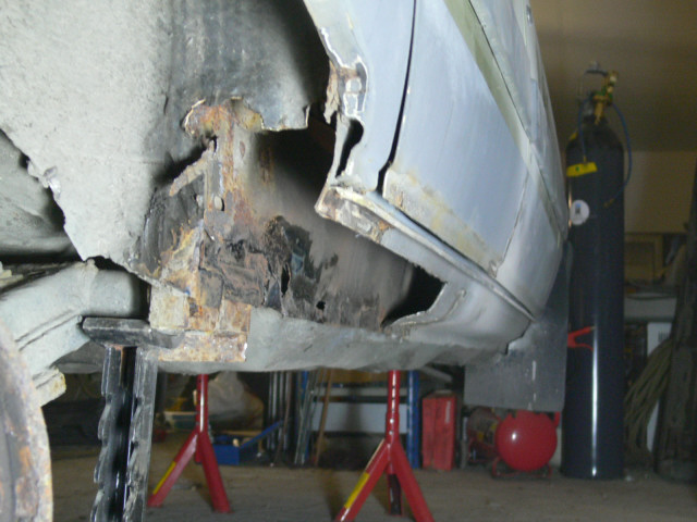

Ja jottei askartelu heti alkuunsa loppuisi, suoritin arkeologisia kaivauksia kynnyskotelon vaiheilla
ja löysin heti puoli metriä antimateriaa. Tää riemua on pelkkää.
kynnyskotelo.jpg [ 104.18 KiB | Katsottu 18895 kertaa ]

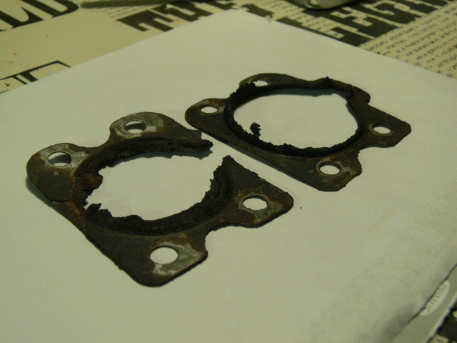

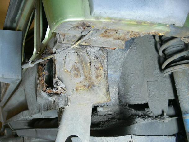

Rojektia potkiskellaan eteenpäin. Hakusessa jarrukilven ja takatukivarren väliin
kuuluvia suojapeltejä. Kaksi erilaista peltiä/ napa. Kuvassa se mitä originaaleista on jäljellä. Tarve molemmin puolin.

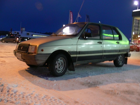

Tämä kököttää tallissa pukeilla edelleen. Tytär on ajanut jo 1,5 vuotta 205:lla. Nyt on häätö päällänsä,
tallipaikka tarvitaan muuhun käyttöön. Tarjoaako joku jotain vai lahjoitetaanko vähäsitikkaisten syyskeräykseen?
Jyväskylästä haettu ajamalla aikanaan, takanavat kaipaa edelleen 3kpl suojapeltejä, yksi löytyi Virttaalta ( kiitos
Salosen Kimmolle). Kuskin puolen takakurakaaressa vielä askarreltavaa, muuten taisin tukkia jo pahimmat peltipuutokset. Löytyy uudet takajarrut ja kässärivaijerit. Niin ja tehdasuusi takaluukku ( pitää noutaa Keuruulta).
Laitan traileroitavaan kuntoon mutta muuta en ehdi askarrella tähän hätään. Jonkin verran muita varaosia pakataan
kyytiin. Lähtee kiitämään viimeistään viikolla 39. Kysellä voi nolla4nolla 55kasi31 seitsemän1.
Jos joku kaipaa lisää kuvia nopealla aikataululla, voi tulla itse ottamaan. Kuvailen sitten, kun se on ulos tallista.
ViestiLähetetty: 14.09.2014 11:42
Viestit: 1732

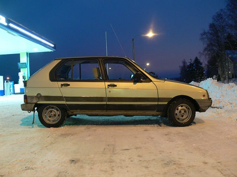

Tässä pari kuvatusta hakureissulta.
visa2.jpg [ 71.44 KiB | Katsottu 15961 kertaa ]
visa3.jpg [ 68.73 KiB | Katsottu 15961 kertaa ]
Siis talvirenkaatkin löytyy.
Niin ja kyseessä 14 TRS -87. Viimeksi leimattu 11/2011.
