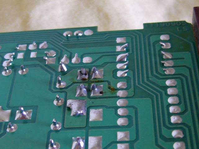

Voi siitä lasinohjainboksista oven sisästä olla juotos pettänyt toki, jos ei ole johdot poikki vielä.
xantia_window_regulator.jpg [ 110.4 KiB | Katsottu 16889 kertaa ]
