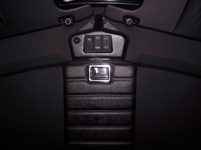

minun Turbo2:ssa ei kyllä tuommoista kytkintä ole... ellei sähköisen kattoluukun avauskytkintä semmoiseksi lueta, automaattinen ei kyllä sekään ole...
siellä on kyllä yksi kytkin, jossa lukee "auto", ja se muistakseni käskyttää takalasin ja sivupeilien lämmitysvastuksia?
vai tekeekö jotain muutakin...
itsellä ei ole CX 25 GTI Turbo2:n Omistajan Käsikirjaa, jos jollakulla tuommoinen alkuperäinen (Suomenkielinen) löytyisi, ja lainaan sitä saisi, scannaisin sen(kin) tuonne Galleriaan... (tietty muutkin kelpaa, esim. GTI:n ja Prestigen)

Minulla siellä on takalasinlämmittimen sekä kattovalon kytkimet. Kumpikaan ei vörki. Samoin toinen istuinlämmitin pimeänä. Pitää katsoa penkin alle ja tutkia. Mutta tuolla pakkasella,-29 en mene tutkimaan muuta kuin kuumaa juotavaa pannusta. Hunajan kera. :lol:

ViestiLähetetty: 24.02.2011 14:12
tommoset katkaisimet ittellä löytyy:
GTIn kattopaneeli.jpg [ 49.99 KiB | Katsottu 16534 kertaa ]
onhan siinä toisessa "päässä" takalasinlämppärin kuvakin...
jos kiinnostaa CX 25 GTi Turbo2:n kuvat tai vertailla onko miten samanlainen, niin tuolla voi tutustua omasta otettuihin http://www.citikka.info/gallery/users/cxtb2/CX+GTI/?g2_page=1
ensimmäisissä kuvissa näkyy, minkälainen se oli löydettäessä viimesimmät kuvat puuttuu vielä, joissa alkuperäinen takaspoileri ja Turbon kyltit ovat löytäneet paikkansa.
