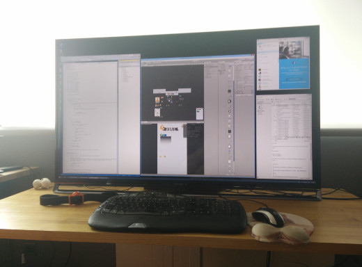

Laitetaanpas vielä kuva miltä näyttää 50-tuumainen Pana monitorikäytössä. Siinä on IDE, koodieditori, email ja Skype kaikki ruudulla samalla kertaa eikä mitään tarvi panna päällekkäin tai "piiloon". Työtehoa. Työn tehokkuutta. Tehokasta työskentelyä. Liitteet:

ds-jekkeri kirjoitti: Laitetaanpas vielä kuva miltä näyttää 50-tuumainen Pana monitorikäytössä. Näyttää kyl "pieneltä" esim. näppikseen verrattuna.  Jos olis pitänyt arvata ilman kontekstiä, olisin ehdottanut 40" tjsp.
