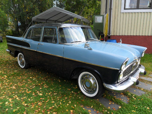

Tulipa haettua kotiin pitkäaikaisesta säilönnästä vanha rakas eli Simca Chambord 1961. Kohtalaisen siistiksi tuli ihan pesemälläkin, mutta pientä laittoa silti edessä :) - tuli näköjään seisotettua 14 vuotta. Niin se aika kuluu. Mutta eipä ollut peruuttamattomasti mikään paikka jumiintunut vaan ajamalla pääsi kotiin siirtämään. Asiaan vihkiytymättömille, että näitähän tehtiin vuosina 1959 - 1961 ja moottorina Fordin koneesta pienennetty 2,3 litrainen sivuventtiili-V8, josta heppoja löytyy huimat n. 80 hv.

Hieno! Enpä muista tuollaista koskaan nähneeni, linkitä ihmeessä tänne lisää ja vähän isompia kuvia.

Sehän on vielä hienompi kuin mitä tuosta ensimmäisestä kuvasta osasin odottaa. :)
Nyt varmaan kannattaisi miettiä sitä museorekisteröintiä uudestaan, tarkastajat on voinut vaihtua. Ikää jo kuitenkin 52 vuotta ja maallikolle aivan räpeltämättömän näköinen?

No tuota voi hyvällä syyllä sanoa nätiksi!
Äkkiä katsottuna näyttää hyvin säilyneeltä alkuperäiseltä, vai mitä kunnostus silloin aikoinaan vaati? Kun näyttää, että melkein heittämällä menis MR-rekisteriin...tai ainakin mielestäni pitäis mennä :!: (Vai onko se tuo maalaus, joka estää - ei alkuperäiset sävyt?)

No se kunnostus tapahtui niin, että korissa ei ollut enää ruuviakaan kiinni kun hitsaustyöt aloitin. Lähtökohtahan oli Hämeenlinnalaiselta purkaamolta löytynyt 8 vuotta helmojaan myöten savipeltoon uponnut "hylsy", jota joku oli jo kerinnyt käsittelemään esim. lyömällä pari kertaa kirveellä konepellistä läpi. Tosin alkutyöt ja paljon osahankintoja teki kaveri, jolta tämän ostin "aloitettuna projektina". Yllättävän vähän kuitenkin ronskimpaa hitsailua oli eli helmat ja tavaratilan pohja - vähän enemmän aikaa vievää puuhastelua ulkopinnan pelleissä. Värisävyt on ihan originaalit sisällä ja päällä ja kaikki ne silloin maalattiin. Silloin aikanaan ajattelin alunperin rakentaa tästä vähän vastinetta kavereitten jenkeille: pohja maalattiin siniseksi, bensatankki Ranskan lipun väreihin, taka-akselin "banjoon" kuvamaalaus, kone räikeän siniseksi ja alumiiniosat vannehopealla jne. - tätä meinasin vielä jatkaa kromivanteilla, perän nostolla yms. ajan muoti-ilmiöillä :( .Kaikkea se aikalaisuus teettää.
Noista kun osa oli jo tehtynä niin vasta sitten tuli mieleen, että hulluko minä olen kun nättiä autoa rupean "rodaamaan" ja jatkoinkin hommat sitten maltillisemmin loppuun. Noista erheistä korjasin myöhemmin moottorin maalauksen, bensatankin ja taka-akselin & osittain pohjan maalauksen (silti edelleen maalaten).
Se museoleimapeloittelu silloin joskus liittyi tämän tyyppisiin juttuihin:
- "Oot sitten mennyt helmapeltimassalla sivelemään pohjan ja maalaamaan sen kiiltävällä maalilla. Äläkä kuvittelekaan, että joku Ranskan lipun väreihin maalattu bensatankki menee läpi."
- "Tässähän on pakoputkistokin vedetty kahtena taakse asti vaikka senhän oikeasti kuuluisi yhtyä yhdeksi heti moottorin jälkeen"
- "Oot sitten mennyt verhoilemaan tän jollain plyyssikankaalla - eihän sen sellaista kuulu olla. Kyllä alkuperäiskankaita ulkomailta saa..."
- "Vähän on huonossa hapessa sun puskureitten kromitkin. Kyllä melkein kannattais harkita uudellen kromauttamista..."
Summa summarum - kaikki pelottelu siis kohdistui sellaisiin juttuihin, että ei mitään mielenkiintoa ollut tehdä uusiks sitä, minkä jo oli just tehnyt. Ja kaiken ratkaisevimpana vielä, että ei ihan halpaa touhua olis ollut hankkia jostain uusia kankaita ja kromauttaa puskureita jne. (Samat huonohappiset puskurit muuten on edelleen paikallaan 25 vuoden jälkeenkin ja veikkaan, että kromitahnalla taas saa kiiltäviksi vaikka vähän täpliä tarkkasilmäisille jääkin näkyviin :D)
Niinpä sitten tuli vaan ajeltua kesäisin kymmenisen vuotta ja sitten tämä "unohtui".
Mutta nyt taas vois kiinnostua - kiitos vaan kaikille kannustavasta otteesta. Tää on kyllä minunkin mielestä nätti ja mukava auto - vaikkakin moottorin osalta vähän hankala/kallis korjattava jos/kun jotain isompaa täytyy tehdä. Ei ole ihan vahvimpia laakeroinneiltaan, kampiakseliltaan ja männätkin vähän vaikeat löytää/soveltaa muista.
