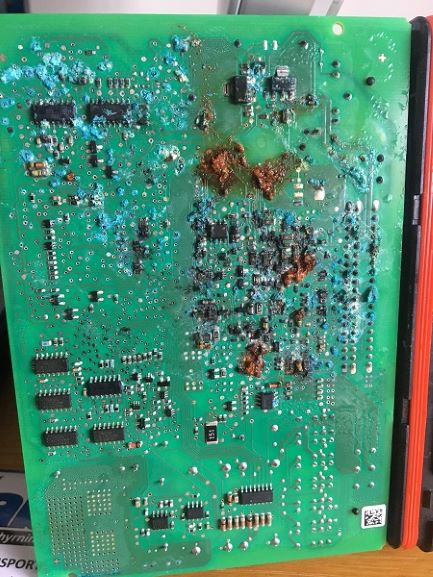

Tuossa on pientä häikkää.

Siinähän sitä on vesirokkoa sekä tuhkarokkoa. Ihme ettei piirilevyä ole edes lakattu vaikka ovat tuollaiseen hauduttamoon sen asentaneet.
Jos tuo on jo menetetty kortti niin eipä se haittaakaan vaikka kokeilisi kynsiharjalla harjata siitä irtoavat roippeet pois ja testata miten käy. Hyvällä tuurilla nuo kertymät johtavat hitusähkön väärille teille ja jos ne poistaa niin ties vaikka toimisi. Luultavasti kuitenkin vahinko on jo tapahtunut.

No tietenkin kokeilin ja kynsiharjalla tosissaan ja crc sumua sekaan siitä tuli kuin uusi, mutta ei mitään toimintaa, no tulossa on toinen mokoma, saapa nähä miten onnistuu, pääsis nyt vapuksi bensaa polttamaan oikein kunnolla 8-)

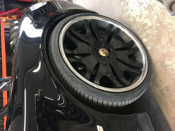

Kesärenkaat ovat hieman kovan tuntuiset 265/30-22 vanteet ovat kyllä komean näköiset, mutta pitää nyt testaa enemmän ja samalla varoa noita jalkakäytävän reunakantteja 8-)

Ohp, minä pidin 19 tuumaista jo isona phaetoniin. Laita kuvia!

Nokun nuo taidot ei riitä kuvien kutisteluun, kun pitäis pienemmäksi saada…. voi voi :oops:

Tuossa näkyy ja tilaa on viellä vissiin 40 profilille.
