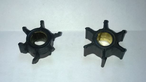

Kuten arvelinkin, vesipumpun juoksupyörä oli murusina. Onneksi uusia saa vielä.
Vaikka itse moottori on ilmajäähdytteinen, niin rikiputki on tässä kuitenkin vesijäähdytteinen.

Pikkuisen on ajan hammas tuota vanhaa impelleriä nakertanut.
impelleri.jpg [ 18.35 KiB | Katsottu 31601 kertaa ]

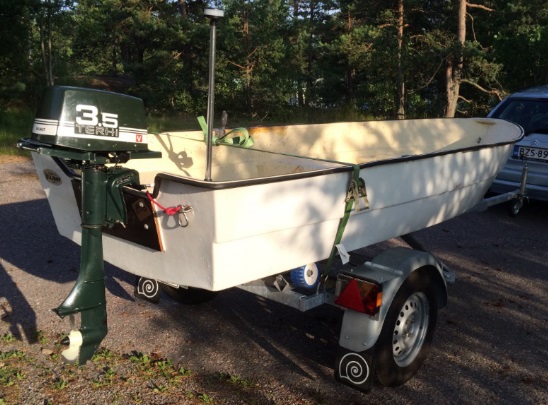

ViestiLähetetty: 24.07.2016 21:48
Kaivoin moottorin taas esiin ja aloin tutkimaan viimekesäistä ongelmaa. Bensapumppu oli kunnossa mutta kaasuttimen uimurikammiosta löytyi mustaa purua ja suutin oli aivan tukossa. Ilmeisesti kumia vanhasta bensaletkusta tai sen käsipumpusta. Suutin puhtaaksi, uusi letku tankkiin ja suodatin bensalinjaan.
Ja ei kun koeajolle: 3,5 SAE hevosvoimaa ja 99 dB melutaso jaksoivat piiskata 3,8 m pikkuveneen sinisen savun saattelemana huimaan 4,5 solmun nopeuteen. (Vene-lehden testissä vuonna -79 Mini Buster kulki Terhin siivittämänä 4,8 solmua.)
IMG_0617_2.JPG [ 98.36 KiB | Katsottu 26960 kertaa ]
Tunnin ajelun jälkeen voidaan todeta korjauksen onnistuneen. 8-)
