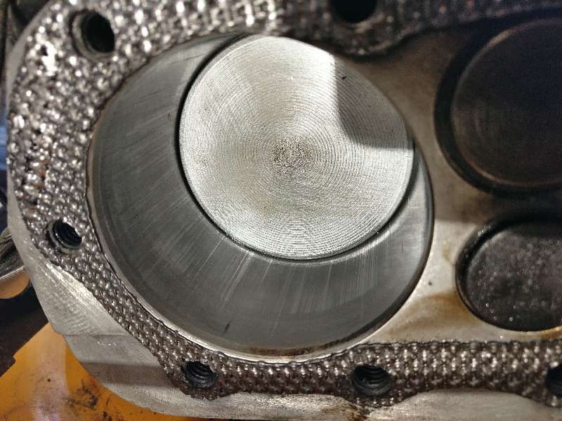

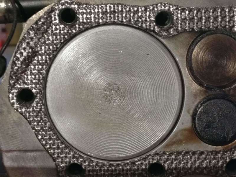

Nythän tuo on käynyt, käynnistyy hyvin ja käy säädettynä nätisti, mutta innostuu savuttamaan kuormituksella. Savutus katoaa, kun koneen käynnistää uudelleen hetken päästä eikä nosta kierroksia. Kaasua voi availla ehkä 2/3 ilman, että alkaa heti savuttaa.
Kone käynnissä tuuppaa öljysumua niin, että korkki lentää ilmaan, jos ei pidä kiinni. Kokeilin mittailla ohivuotoa spekseistä sen kummemmin tietämättä, ja antamalla 2-3 baria tulpanreiästä yläkuolokohdassa tuottaa jatkuvaa tuuletusta kampikammiosta ulos. Tuntee sormilla ilmavirtauksena ja huohottimen letkun kädellä tukkimalla huomaa selkeän paineen siellä alla, kumituttikin pullistelee.
Kone oli kylmä, mutta kyllä tuo silti aika isolta vaikuttaa?
Ainahan sieltä jotain vuotaa ulos, mutta ei sieltä nyt kai jatkuvaa puhallusta voi männän kautta tulla, etenkään noin pienillä paineilla? Vaan hiljaa pitäis ajan kanssa pihistä paineettomaksi? Tässä loppuu meikäläisen käytännön tieto. Ymmärrän mekanismin, mutta en osaa arvioida, paljonko on paljon.
Sylinterinseinämissä on jälkiä, kuten 33-vuotiaasta moottorista voi odottaa, mutta seinä on ihan aböut tasainen sormella ja kynnellä koittaessa. Laitoin pari kuvaa. Mäntä näyttäis olevan hieman oudosti sylinterin keskustasta sivussa? Liekö normaalia vai asentelinkohan jotain päin peetä?
