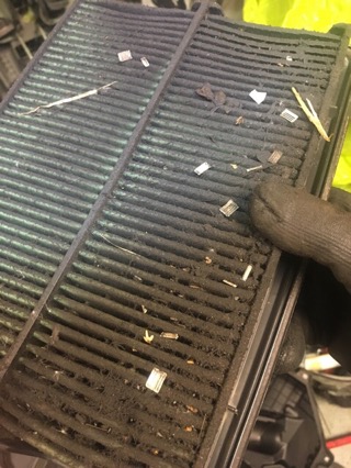

Vaihteensiirron sivuttaisliike alkoi jumittamaan pahasti. Akku ja Ilmansuodatinkotelo pois edestä, niin pääsi vaijereihin käsiksi. Injektioneulalla ohutta öljyä kuoren ja vaijerin väliin, niin notkistui. Kysyin merkkiliikkeestä uusia vaijereita. Kaksi vaijeria kuorineen 550€!
Kun ilmansuodatinkotelo kerran oli pois tieltä niin oli hyvä vaihtaa pa-suodatin, joka oli kiinni tulipellissä. Jos suodattimen vaihdon tekisi pelkästään, niin olisi vajaan tunnin työ. Melko työläs, jos hdi:hin vertaa.
Ilmansuodatin vaihdettu samalla. Entinen oli karmean näköinen :shock:
